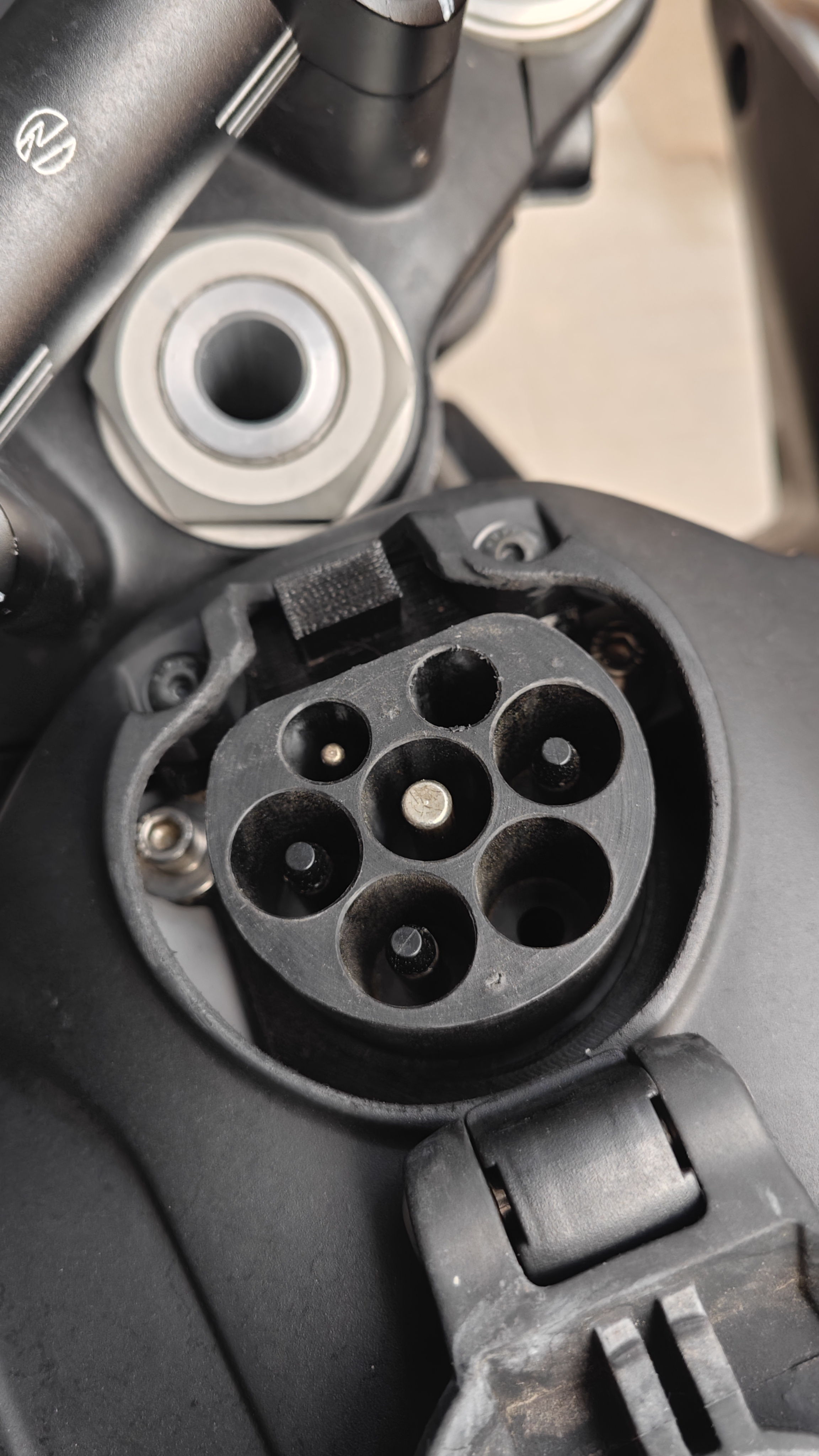

Hi!
Heute das erste mal unterwegs gewesen und wollte danach laden. Über die Buchse am Chargetank, aber nur an 230V.
Keine Reaktion.
Laden über Onboard-Lader funktioniert.
Hab mir die Buchse genauer angesehen und bemerkt, daß einer der Kontaktstifte viel tiefer sitzt als die anderen - und zwar um mehr als 11 mm tiefer. Wenn man bissl schräg in die Buchse schaut, sieht man den gar nicht. Es ist der kleine rechts oben.
Könnte es sein, daß hier der Fehler liegt?
Ich versuche mal, ein Bild mit anzuhängen.
Und mir ist auch aufgefallen, daß die Buchse an einen Halter geschraubt ist, der ein 3D-Druck Teil ist. Gehört das so?
Bin gespannt auf Feedback...
Gruß Masti

Das gehört so, ist der Proximity pin. Beim Ausstecken, solange noch Strom fließt, wird dieser durch seine Kürze früher getrennt als die anderen Kontakte, so dass beim Kontaktverlust des kurzen Proximity Pins die Ladesäule sofort das Laden unterbricht.masti hat geschrieben: Sa 27. Sep 2025, 19:12Hab mir die Buchse genauer angesehen und bemerkt, daß einer der Kontaktstifte viel tiefer sitzt als die anderen - und zwar um mehr als 11 mm tiefer. Wenn man bissl schräg in die Buchse schaut, sieht man den gar nicht. Es ist der kleine rechts oben.

Bei hohem Strom unter Last trennen ist nie gesund, da macht der kürzere Pin Sinn. Ich muss manchmal abstecken und neu anstecken wenn Lader nicht anfängt. Mein Handy Halter ist auch bisschen im Weg.

Fehlt da nicht der PIN für die dritte Phase??
Bei meiner SR/F mit ChargeTANK sind alle Pins da. (Vier graue, zwei silbrige plus ein kurzer silbrig)
Ja, bei den zwei Steuerleitungen sitzt ein Pin (Proximitypin) auch viel tiefer als der andere.

Also, das war nix. Kabel war jetzt über eine Stunde am Chargetank und 230V. Keine Reaktion. Dann wieder Standardkabel an Onboardlader: Laden geht sofort los.
Könnte natürlich auch das Kabel sein. Durchmessen?
Und ich könnte ne Ladestation für Typ 2 suchen und da mal anhängen.
Mist...
Aber wenn tatsächlich Pins fehlen? Bei mir sind ja nur die drei. Ein fetter, ein dünner und der spezielle, der tiefer sitzt.
Verstehe ich nicht ganz.
Wie läuft das denn da an ner Ladestation, wenn da volle Power geladen werden soll.
Könnte mal bitte jemand mit Chargetank ein Foto einstellen, wo man alle Pins sieht?
Mist...
