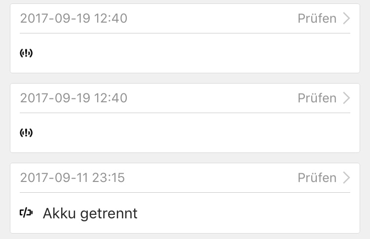

NIU telefoniert ohne Akku nach Hause.....
habe wegen meines Urlaubs den Akku aus dem Roller entfernt. Nun habe ich bemerkt, dass der NIU 8 Tage!!! nachdem ich den Akku ausgebaut hatte, die Kommunikation mit der Cloud aufgenommen hatte!. Den Akku hatte ich erst 14 Tage später wieder eingebaut.
Im Sinne der Sicherheit nicht schlecht.... aber wo hatte er den Strom her?, hat er noch irgendwo einen kleinen Akku für das GPS Modul?.
... er ist immer wieder für einer Überraschung gut unser NIU
