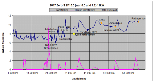

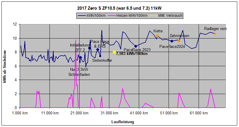

Hier mal die Gesamtkurve meines Gen2 Zero Verbrauchs ab Steckdose, im Mittel zur Zeit 7,983kWh/100km. Der deutliche Verbrauchssprung, zufälligerweise seit ich Seitenkoffer dran habe, liegt aber an der 70%igen Autobahnfahrt bei rund 120km/h ab Januar 2022, weil da mein Arbeitsplatz in ein neues Werk umgezogen ist.
Zuvor waren es nahezu reine Überlandfahrten, mit einigen Innerorts-Strecken. .
Man sieht auch, dass im Winter, wo die magenta-Heizleistungen unter der Kompletthaube nach oben schießen, auch der Fahrverbrauch deutlich ansteigt, was vor allem an der spürbar dichteren, kalten Luft liegt, durch die ich mich speziell bei Autobahntempo kämpfen muss.

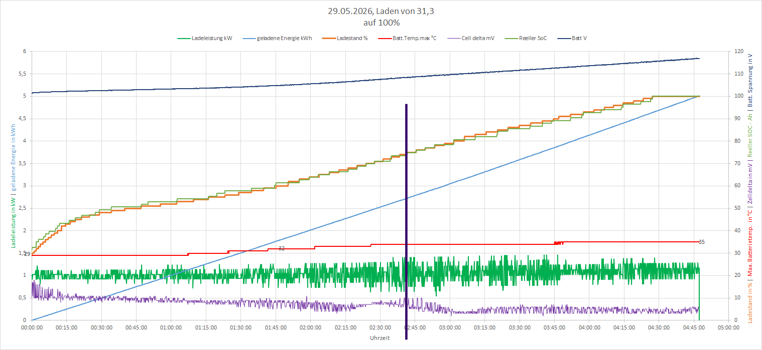

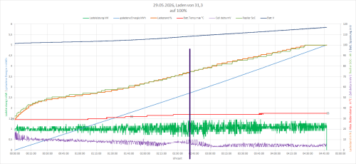

Bei meiner Gen 2 Zero geht das Balancing (beim 1,3kW onboard laden) scheinbar bei rund 75% Ladestand los, was man an der ab da kontinuierlich sinkenden violetten "Cell delta mV" - Kurve gut sehen kann. Ich habe hier einen Strich beim scheinbaren balancing Start gemacht:MarcS hat geschrieben: Sa 13. Jun 2026, 08:10Wann fängt das BMS damit an? Spannung senken geht ja wohl erst, nachdem die Ladung beendet ist - man kann ja nicht Zellen (mit höherer Spannung) per Widerstand leeren (auf niedrigere Spannung bringen) solange noch die höhere Ladespannung anliegt.

Meiner Meinung nach liegt es eher daran, dass unsere Akkus generell Topend-balanciert sind und beim (wieder)erreichen der Ladeendspannung folglich die geringste Abweichung haben. Bei 10-15A Ladestrom dürften sich in der kurzen Zeit die paar mA "Bleeding" der Balancerwiderstände kaum bemerkbar machen.MEroller hat geschrieben: Sa 13. Jun 2026, 11:51 Bei meiner Gen 2 Zero geht das Balancing (beim 1,3kW onboard laden) scheinbar bei rund 75% Ladestand los, was man an der ab da kontinuierlich sinkenden violetten "Cell delta mV" - Kurve gut sehen kann. Ich habe hier einen Strich beim scheinbaren balancing Start gemacht:

Sorry, aber bei 70 bis 75% Ladestand ist noch lange nicht die Ladeendspannung erreicht (siehe die oberste blaue Kurve, ca. 108V bei Balancing Start).
Das es darunter immer mehr Kraut und Rüben sind bei meinen alten Batterien ist klar, wegen top balancing
Aber den charakteristischen Hügel ab 70% mit dem folgenden starken Abflachen der Imbalance habe ich bei jedem Ladevorgang.
Ich würde Dir zustimmen, wenn die Imbalance wie vor 70% genau so linear weiter absinken würde, aber das wird ja jäh unterbrochen und zusammengefahren. Und bei mir sind es nur 10-11A Ladestrom, mit starken Schwankungen zu weniger, siehe die grüne Ladeleistungskurve, da haben die Widerständchen mit ihren rund 100mA Balancing Strom noch gute 2h Zeit, um für Ordnung zu sorgen.
