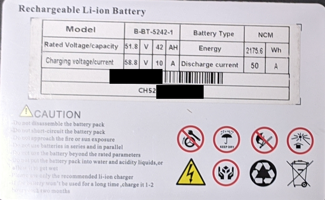

Typenschild des Akkus hab ich mal angehängt.

Durch Suche über das von Dir veröffentlichte Typenschild bin ich irgendwie bei dieser Firma gelandet:
https://litechpower.com/de/produkt-kate ... 14s-akkus/
Vielleicht könnte man da mal ganz unverbindlich anfragen? Eventuell tun sich ja ein paar Wildfire-Besitzer zusammen und man organisiert eine Sammelbestellung? Ich würde dort einfach mal nachfragen.

Die Angaben auf dem Akku sind auch fraglich: 50A? Das wären bei 110V gerade mal 5,5kw Leistungsabgabe. Die BFX sollte 100 können. So steht es auch auf meinen Akku.
Korrektur: unter dem BTM-Akkuaufkleber ist bei mir wohl noch der Herstelleraufkleber. Leider ist der nicht mehr lesbar, nach Ablösung des BTM-Stickers
Bei mir läuft die BFX mittlerweile auf 150A - allerdings mit Hilfsakkus parallel, aber 130A würde ich der originalen schon kurzzeitig zumuten.
Die Stromwerte der Akkus der oben verlinkten Seite kommen mit auch sehr gering vor - dafür dass es so "dicke" Akkus sind.
50A bei 42Ah sind ja knapp über 1C. Bei modernen Akkus würde ich eher mindestens 3C erwarten (Also 126A Entladestrom).
Korrektur: bei meinen Akkus wurde wohl der Herstellersticker überklebt..wer weiß, was da drauf steht...
Der 42Ah-Akku der oben verlinkten Seite hat auch 200A Entladestromspitze.
