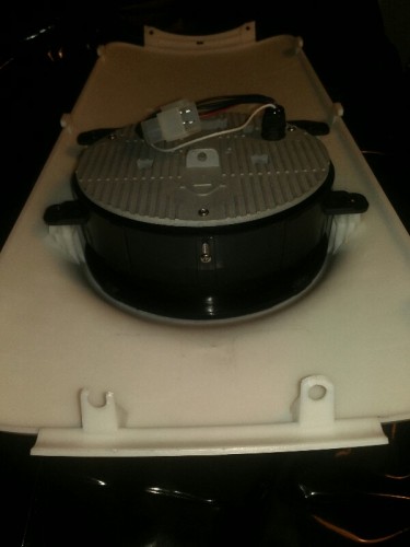

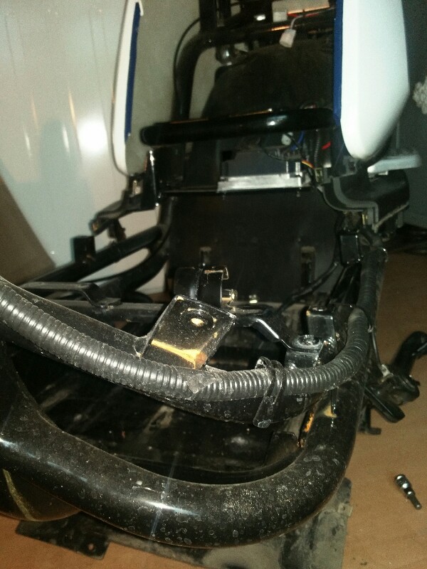

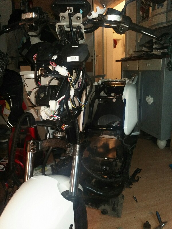

Also nun erfolgte bei mir Mal ein Blick ins Innere des niu.
Außer etwas Sand und ein Tropfen Wasser hab ich nichts Großartiges gefunden.
Edit: Doch noch was gefunden: Die beidseitigen Halter des Beinschildes setzen noch rund 100 Tagen Preußischen Wetters bereits starken Rostüberzug an. Vermutlich ist daran die Perforierung der Radverkleidung verantwortlich. Ich überlege grad die zuzukleben. Werde ich wohl auch machen.
PS: Falls jemand noch Detailaufnahmen oder bestimmte Aufnahmen vom Niu sehen will, kann ich schnell noch was Knipsen. Morgen wird er wieder zusammen gebaut.

Re: 2. Inspektion...
e-Bay-Nutzer hat geschrieben: Di 5. Dez 2017, 14:39 2.Inspektion......?
Das sieht eher nach Verschrottung aus.....
Sieht doch alles in Allem recht gut aus. Schade das an der Frontverkleidung eine der Haltelöcher abgebrochen ist. Ein wenig Schmutz ein wenig Flugrost… nichts was sich mit einem feuchten Schwamm oder etwas Schleifpapier und Farbe/Rostschutzmittel wieder in Form bringen lässt. So „nackt“ hatte ich meinen NIU noch nicht. Wenn ich ihn schon soweit auseinandergebaut hätte, würde ich die Chance nutzen und die Kontakte an den Kabelverbindern mit Kontaktspry behandeln und ggf. versiegeln (gerade an der Frontpartie). Wieviel Stunden hast Du daran geschraubt?

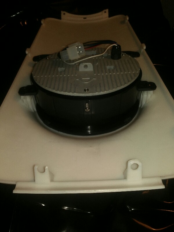

Re: 1. Inspektion...
Wegen der Haltelöcher werden ich mich wahrscheinlich nochmal an KSR wenden. Da muss jemand bei der Montage zu viel Schwung oder Kraft beim Reindrehn gehabt haben.
Fürs Auseinander nehmen hab ich über Daumen fünf Stunden gebraucht. Reine Arbeitszeit, aber verteilt auf zwei Tage, weil ich zwischendurch auch mal kucken muss, was da so alles ist und welchen Zweck das haben könnte. Und man das ganze Zeug auch irgendwie irgendwo verteilen muss, damit man sich nichts zerkratzt und nicht permanent auf die Fresse fliegt.
Die Kontakte würde ich mit super gut bewerten. An der Front, wo die chinesischen Japanstecker (?) zusammenfinden ist alles piko sauber und trocken! Die Stecker sind leichtgängig und es gibt keinen Kabelsalat.
Hier und da bin ich noch dabei einen optimaleren (als bisher guten) Verlauf hinzugekommen, damit sicher nichts klemmt, zerrt oder wackelt. Aber heut mach ich erstmal langsam Schluss.

Re: Edelwerkstatt
...es könnte auch der Hobbyraum oder das Nähzimmer in der Wohnung sein, im Hintergrund Oma´s schöner alter restaurierter Küchenschrank...hat waschrispiac hat geschrieben: Di 5. Dez 2017, 22:52in der Garage täglich 2 bis 3 Stunden am NIU rumschrauben
Soetwas geht nur mit einem E-Roller ungeschützt auf Laminatboden! Wärst du mit einem Verbrenner da reingerollt, hätt´s wohl einen Platzverweis gegeben.
Werner
Werner
- el bosso
- Beiträge: 1320
- PLZ: 11-95
- Tätigkeit: Boss von Berlin
MuFuZi(-mmer) 18qm. Zum Glück EG. Nur 9 Stufen.
Ich hab ne kleine Rampe zum rein schieben, hab ich den Fahrstuhlmonteuren dazumal abgequatscht, als die fertig waren.
Der Bossman steht übrigens auch im Zimmerle. Den Tag ich aber jedes Mal runter und wieder hoch, wenn ich fahren will (wenn er jemals wieder funktioniert).
Zur Zeit stehen hier auch noch ein Fahrrad, ein Wäschetrockner und ne Spülmaschine. Deshalb echt kaum Platz.
