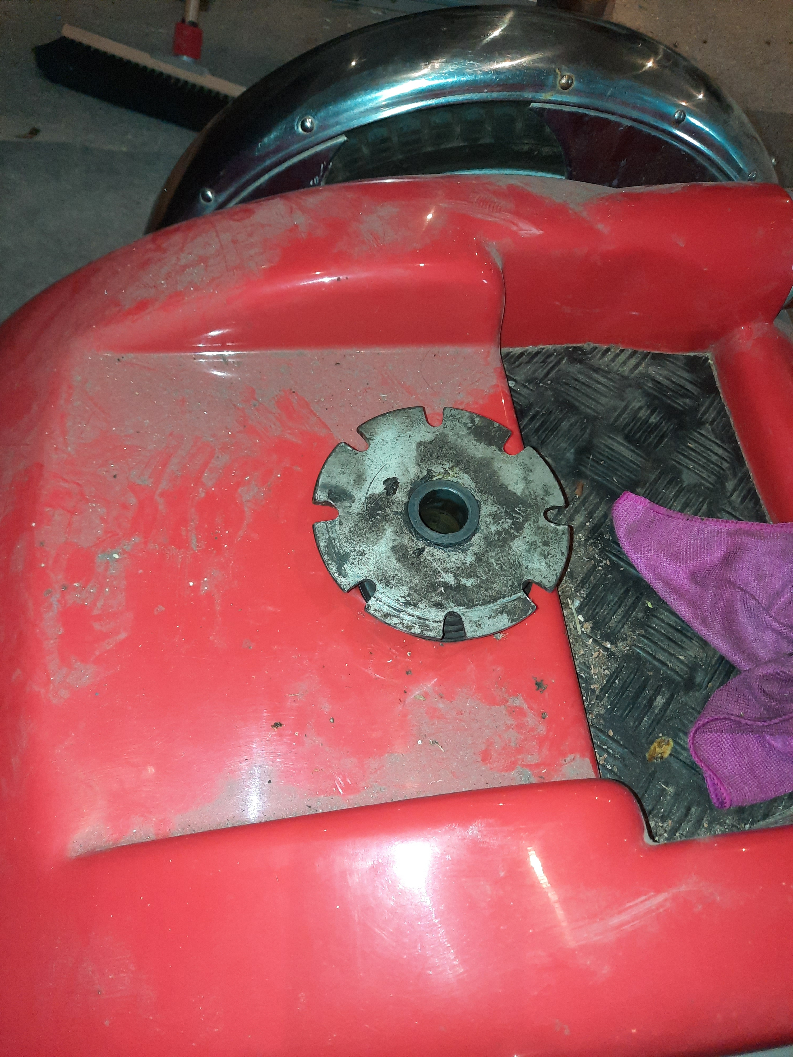

ich bin auf der Suche einer Problemlösung hier gelandet und hoffe auf Hilfe!
Eine gute Bekannte fährt einen Kyburz Classic von 2009. Der nächste Kundendienst ist weit und daher würde ich ihr gerne
bei ihrem Fahrzeug helfen. Dieses müsste mal gereinigt und gewartet werden.
Ich selber bin technisch nicht unbegabt und schraube eigentlich an Rollern und Quad´s rum. Aber .............,
wie bekomme ich den Drehkranz vom Sitz runter, um die Verkleidung abnehmen zu können!?
Gruss
Markus
Gruss
Markus

Bitte ein Bild, ich kann mir rein garnichts vorstellen unter einen Drehkranz auf dem Sitz...

Die Scheibe/Achse, wo der Sitz draufsteckt und in den verschiedenen Positionen einrastet! Bild kann ich morgen machen.

Hier das Bild!

Scharf
Die schnelle, unsaubere Methode: Durchschlag schräg in eine Aussparung setzen und draufhämmern.
Die aufwändige Methode: in einen Flachstahl (Alu geht wohl auch) im richtigen Abstand zwei M6 (notfalls M5, wenn die Ausschnitte kleiner sind als 6,5mm) Gewinde Bohren, zwei M6 Schrauben 2-3mm überstehend einschrauben, ggf. mit Kontermutter kontern. Und damit dann die Mutter öffnen.
Höchst kurioses Teil... Und da SITZT man drauf?

Das gezeigte wird nur die Rastplatte sein. Das Teil hat bestimmt noch einen Sitz.

Ja, aber die Platte muss runter, damit ich die Verkleidung/Abdeckung runter bekomme!
