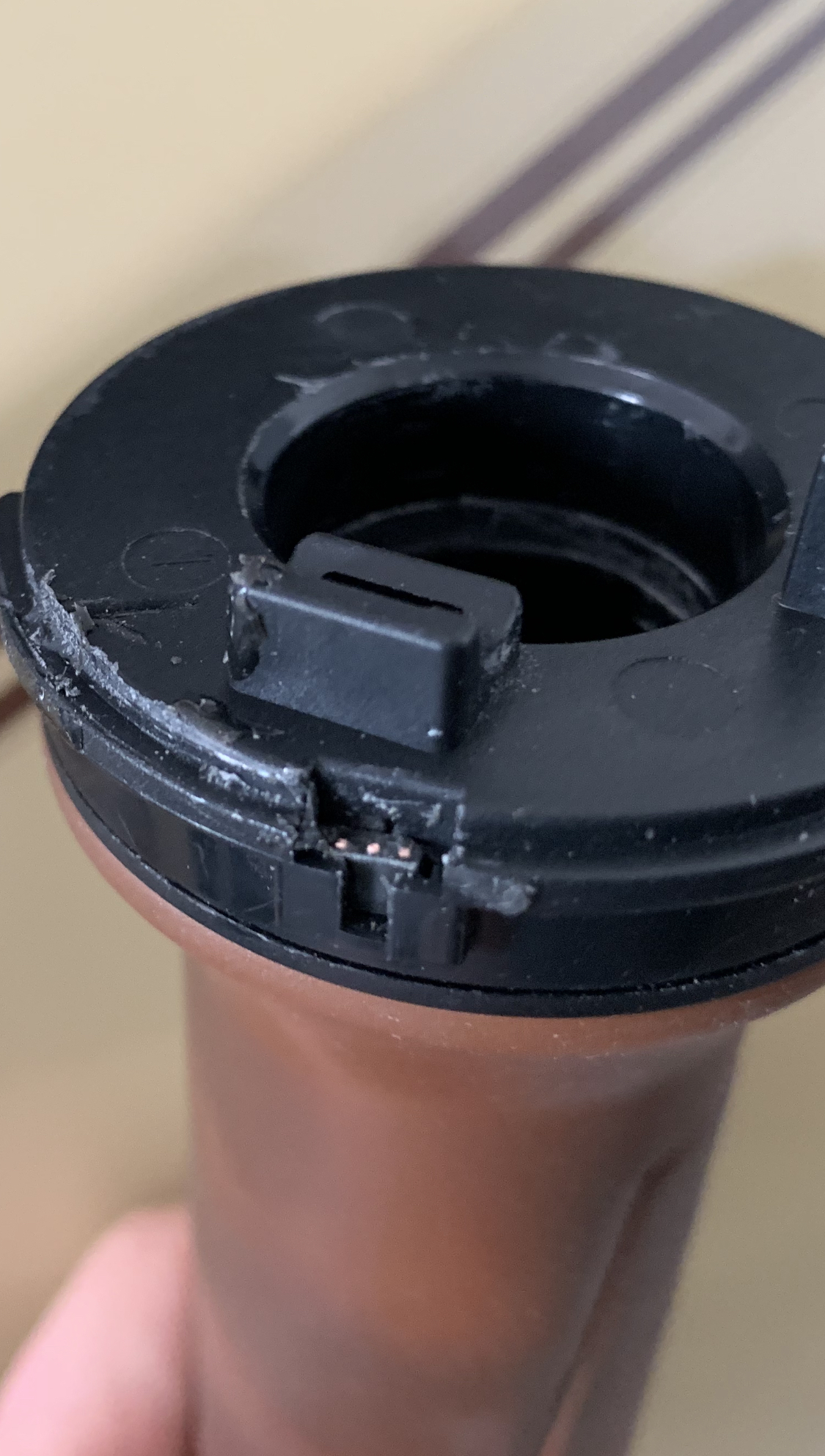

Ein anderes Problem - Kontakte am Gasgriff reparieren möglich? Sowas von billig gemacht und bricht schnell das Zeug :-/

ob man sowas in der Art als Ersatz verwenden kann, zumindest solange das Original-Teil fehlt...
https://www.ebay.de/itm/Griff-Gasgriff- ... 0005.m1851
Ich habe den HAL-Geber schon mal getauscht. Kosten 1,5€
