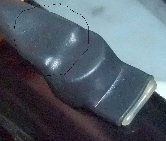

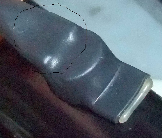

Nichtsdestotrotz hätte ich lieber am Kabelende eine Möglichkeit, das Heizkabel (zusätzlich) manuell zu schalten.
Letzte Nacht waren es wieder 7°C - 9°C , manchmal wünsche ich mir doch eine frühere Beheizung. So muss ich dann doch auf deutlich frostigere Temperaturen warten. :|
Wenn man sich das Foto anschaut, erkennt man evt. eine Art KFZ-Klemme/Öse/U-Stück (oder wie man das nennt).
Thermostat mit &quot;Knopfregler&quot; am RAK-Heizkabelende
Thermostat mit "Knopfregler" am RAK-Heizkabelende
Könnte man hier evt. überbrücken? Oder sagt der Elektrofachman hier "NEIN!" u.a. weil das ein 230V Kabel ist.?

Es dürfte doch kein Problem sein den Schrumpfschlauch abzuschneiden, um nachzusehen was sich darunter verbirgt. Optimal scheint das Ganze sowieso nicht zu sein. Wenn das der Temperaturschalter ist, dürfte er eigentlich nicht durch einen Schrumpfschlauch gegen Wärme isoliert sein.
Viel Falsch machen kann man dadurch nicht, und zum Testen reicht Isolierband.
Gruß Harry
Harry
Beiträge: 2140
PLZ: 49479
Wohnort: Ibbenbüren
Re: Neue Akku-"Erfahrungen"
Beitrag von Harry »
Hallo Alfred,
Eins nach dem Anderen, erst mal sehen was unter dem Schrumpfschlauch ist. Mit Erhitzen bekommt man auch den Heißkleber ab. Dann mit dem Ohmmeter prüfen ob das Gehäuse des Thermoschalters mit dem Stromleiter Verbindung hat. Falls ja, muss man es nach dem Testen mit einem Schrumpfschlauch wieder isolieren, aber so weit sind wir noch nicht.
ZukunftERoller macht bestimmt ein tolles Foto ohne Isolierung!
Gruß Harry
