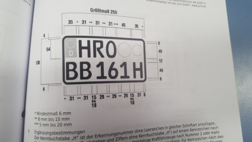

Gesetzliche Vorgaben
Rechenen wir doch mal das Kennzeichen oben von dem "geschwärztem Berliner" in der unteren Reihe.
Rand bis zum ersten Buchstaben (*)mind. 6mm erste Buchstabenbreite 31mm abstand zum nächsten Buchstaben (**) mind 8mm, zweiter Buchstabe 31mm mind Abstand zur nächsten Zahl 15mm erste Zahl 29mm breit, Abstand zur nächsten Zahl (``) mind 8mm zweite Zahl 29mm breit
---------------rechnen wir jetzt noch das E für Elekro dazu kommen mindesabstand zum E 15mm, dann das E mit 31mm und zum Schluß mind-Abstand zum Rand 6mm
Macht eine Breite von?????? 209mm
in diesem Sinne.......
Engdruck ist übrigens nicht erlaubt, auch Bullshit, da jeder Buchstabe 31mm und jede Zahl 29mm breit sein muß, nach den gesetzlichen Vorgaben,
genauso wie die MINDESTABSTÄNDE, wobei diese natürlich auch breiter sein dürfen.
Meine Sachbearbeiterin hatte mir sogar ein 17 ner Schild ( Das 17. Schild gibt es wirklich ) vorgeschlagen, das es genau mit den Zahlen Buchstaben bei mir in der unteren Reihe paßte. Doch leider hatte sie die obere Reihe nicht zuerst berechnet.
Und da das Eurozeichen schon mit 35mm zuschlägt, ich oben 2 Buchstaben habe, die TüV-plakette mit 35 mm und die Kreisplakette sogar mit 45mm zubuche schlägt, hatte sich das erledigt.
Und nun ist es bei einem 220 x 130 geblieben was eigentlich auch der Sinn war und reicht, das es genau in die Nische des Niu N-GT paßt.

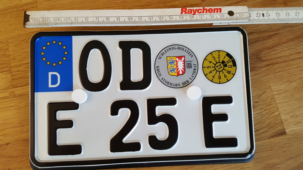

Re: N-GT Kennzeichen 220x130
Wenn man bei dem Bild oben genau hinschaut, ist rechts und links neben dem Schild noch jeweils ein kleiner Spalt.chrispiac hat geschrieben: Mi 13. Feb 2019, 12:17
„I“ und die Ziffer „1“ geht wohl auch unter 31mm Breite siehe Post von @mensch weiter vorne im Thread.
Könnte mal bitte jemand nachmessen, wie groß der Ausschnitt am NGT tatsächlich ist?
Ich meine, vielleicht passt mit ein wenig quetschen und zurechtbiegen des Kennzeichenrandes doch ein 240er rein?
- Kroko
- Beiträge: 38
- Registriert: Mi 6. Feb 2019, 16:34
- Roller: Niu, NGT
- PLZ: 77933
- Wohnort: Lahr
Hey Firestarter,Firestarter hat geschrieben: Mi 13. Feb 2019, 12:46 Wenn man bei dem Bild oben genau hinschaut, ist rechts und links neben dem Schild noch jeweils ein kleiner Spalt.
Ich meine, vielleicht passt mit ein wenig quetschen und zurechtbiegen des Kennzeichenrandes doch ein 240er rein?![]()
ein 240er wirst du leider nicht hinein bekommen. Hatte die Metall-Aufnahme für das Kennzeichen abgemessen die mit dem Roller geliefert wird, also so ein kleines, schwarzes Metallblech. Das ist ziemlich genau 220mm breit. Hatte das 240er-Nummernschild auch dran gehalten, das steht links und rechts ziemlich genau je einen Zentimeter über die Kennzeichenaussparung des NGT über.
