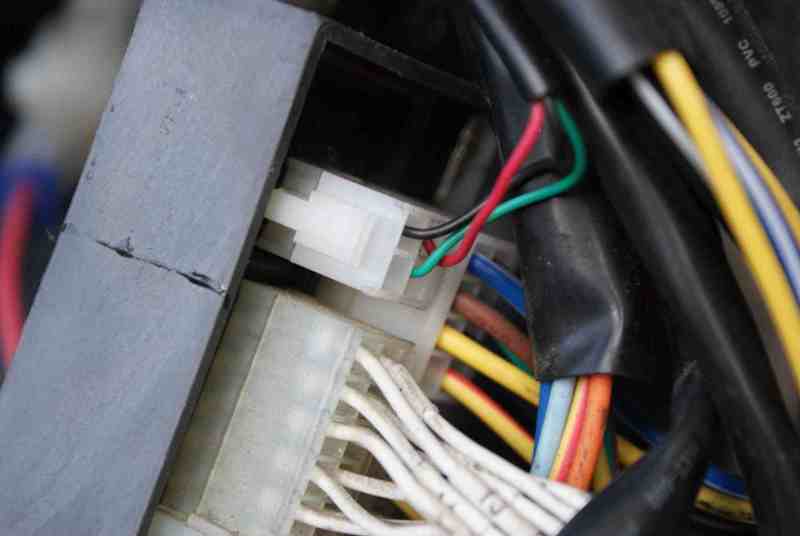

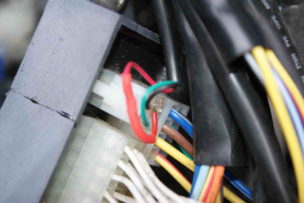

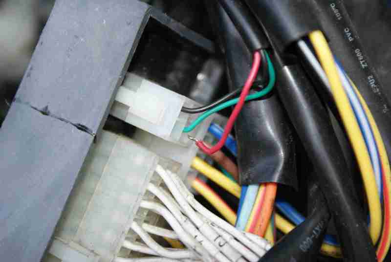

Hier ein paar Bilderchen (ich weiß, einen Schönheitspreis werde ich nicht gewinnen

Jetzt klapp's wohl (mit Bildgröße 60 kB): Man kann (hoffentlich) erkennen, dass die rote Ader zu kurz war.

es freut mich, daß dein Max noch gut läuft, selbst wenn Du nunmehr mit LiFepo4 Zellen unterwegs bist. Das mit deinem roten Kabel sieht eher wie eine schlechte Lötstelle aus. Rollerseitig Stecker und Stromgriffseitig Kupplung. In den Gehäusen sind ja Terminals (Männlein und Weiblein) und ein Terminal ist mit dem Kabel verlötet. Kleiner Tipp: Mit einem Kabelbinder das Stromgriffkabel am dicken Kabelstrang festbinden (Zugentlastung). Übrigens im E-Max sind die Minifit JR series Stecker und Kupplungen verbaut. Gib's bei den großen Distributoren wie z.B. farnell. Mußte bei dir schon 'mal das Lenkkopflager nachgestellt werden und wenn ja bei welchem km-Stand?
