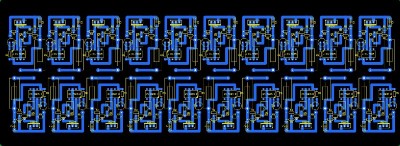

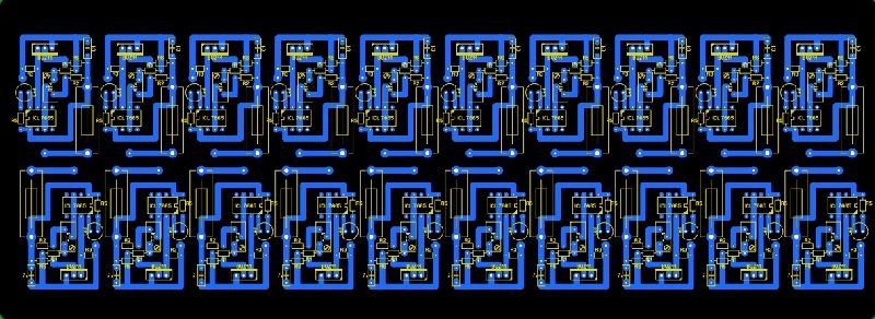

Ich bin grad dran was selber zu designen ,ist allerdings noch nicht ganz fertig...... habe noch Zeit bis zur Umrüstung der beiden Bleiroller.

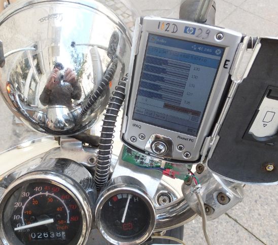

P.S.: ... die Aluschellen für die Scheibenhalterung habe ich auch selbst gedreht (...nun ist aber gut)
PP.S.: Vielleicht noch anzumerken, dass die PDA's bei Ebay 15 - 25€ kosten, die Bleigelackus (33AH) 70€ * 5, aber seit sie nicht mehr abkacken, stehen die Reserveteile bei mir nur noch rum. Aber was soll's - die jungen Leute haben ja Geld wie Heu...
