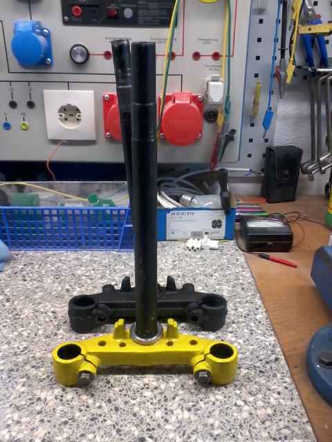

Heute eine neue Gabelbrücke vom Keeway-Händler bekommen. Sollte passen. Mal sehen ob ich morgen etwas Zeit für Bilder und Zusammenbau finde.

Wenn Du Infos brauchst wegen der Brücke kann ich Dir helfen. Ins Thema oder als PN.

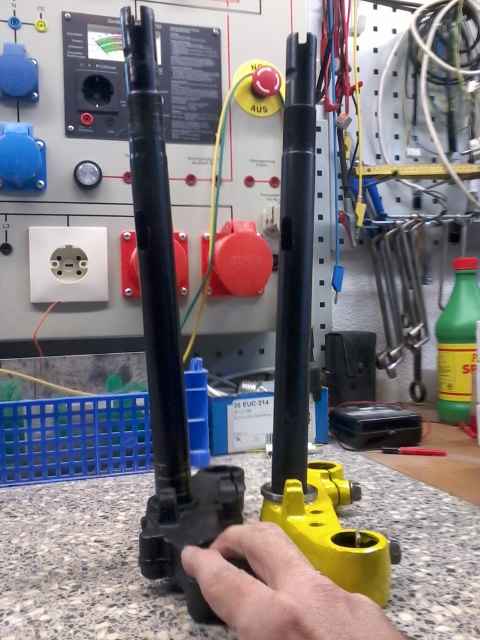

Danke. Die Brücke ist vom Keeway RY-6 und passt genau. Ich habe erst mal ein paar Gramm überflüßiges Gußeisen entfernt und jetzt trocknet der Lack. Morgen werde ich dann den Roller wieder zusammenbauen.Joehannes hat geschrieben:Wenn Du Infos brauchst wegen der Brücke kann ich Dir helfen

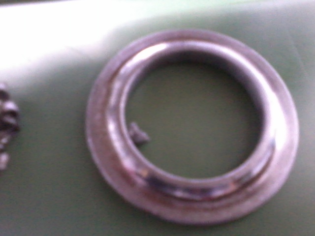

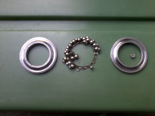

Geradezu beängstigend, der Zustand vom unteren Lagerkäfig und seinen (ehemaligen...) Kugeln
Da sieht etwa so schlimm aus wie das von einem leichten Frontaufprall zerdepperte Lenkkopflager meiner früheren Aprilia. Das Fahren damit bis zum Händler (mehr traute ich mir nicht mher) war die anstrengendste Fahrt meines Lebens, noch einiges Schlimmer als die vielleicht 4 Blitzeisfahrten bisher... Man kommt sich vor wie der blutigste Anfänger, der zum ersten Mal mit über 40 auf einem Zweirad sitzt. Die völlig in Fleisch und Blut übergegangenen inutiven Mikro-Lenkerbewegungen zum Gleichgewicht erhalten funktionieren überhaupt nicht, weil der Lenker sich schlicht NICHT bewegt. Man muss also willentlich Kraft aufwenden, um die Kugelstapel so weit zu verschieben, dass das Vorderrad den nötigen Schwenk macht, dann aber natürlich in höherem Maß als erforderlich, und man dann wieder willentlich gegenlenken muss. Das ist potentiell lebensgefährlich und nicht zur Nachahmung empfohlen. ADAC Straßendienst anrufen mit Bitte um Transport zur Werkstatt wäre eine wesentlich gescheitere Methode, oder man ist selbst in der Lage, diese Unbill zu beseitigen, wie Alfons

Hallo Dirk,
Alfons.
mühsam und langsam auf Radwegen und "leeren" Nebenstraßen etwa 4km durch FFM.dirk74 hat geschrieben:Wie bist Du denn damit "heimgeeiert"?

...und er rollert wieder
Spiel Lenkkopf, Geradeauslauf, einfedern, bremsen alles fühlt sich gut an.
Jetzt wieder alle Plaste anschrauben und dann steht einer größeren Probefahrt nur der Wettergott im Weg (es sieht nach Regen aus).
