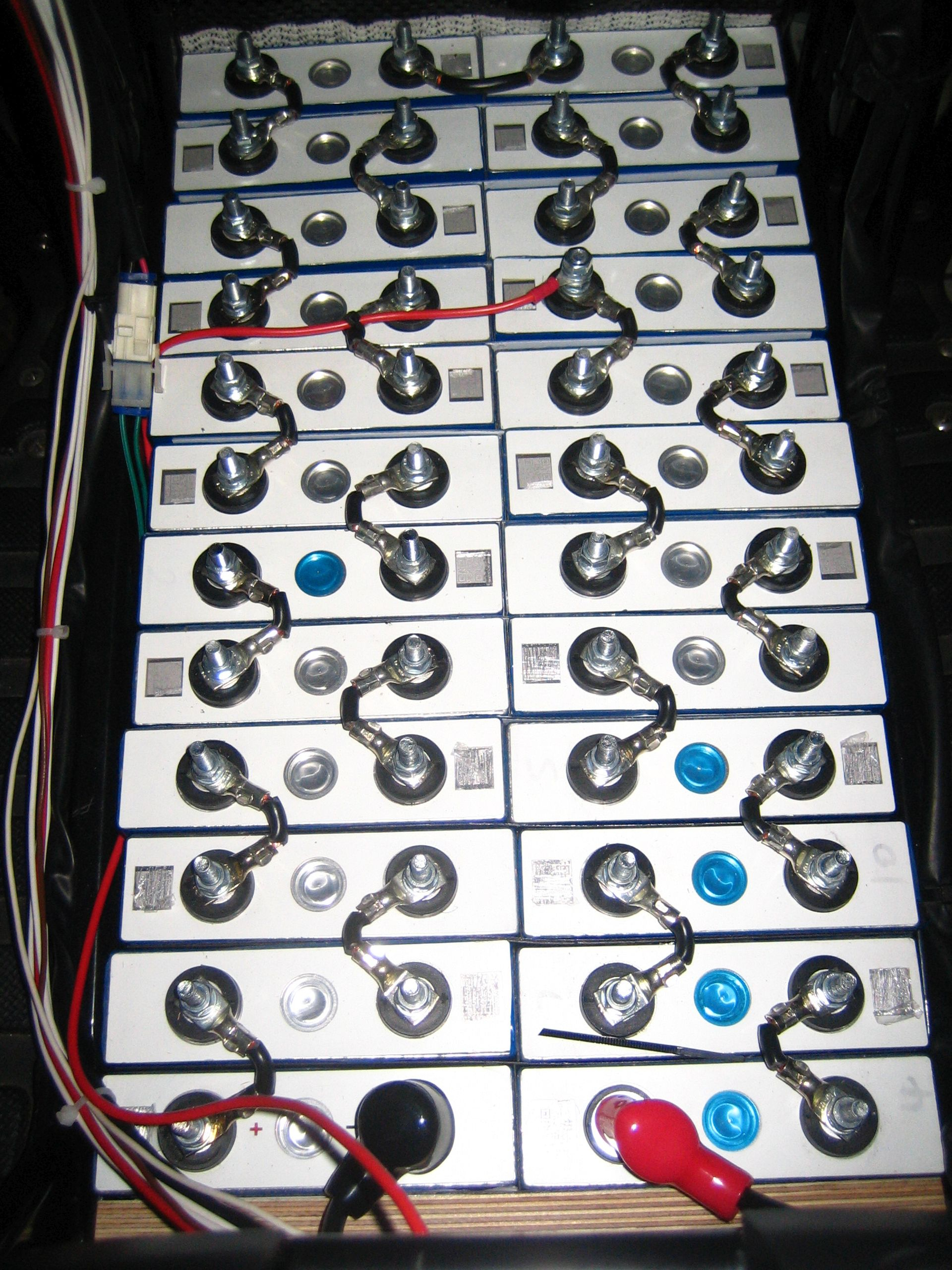

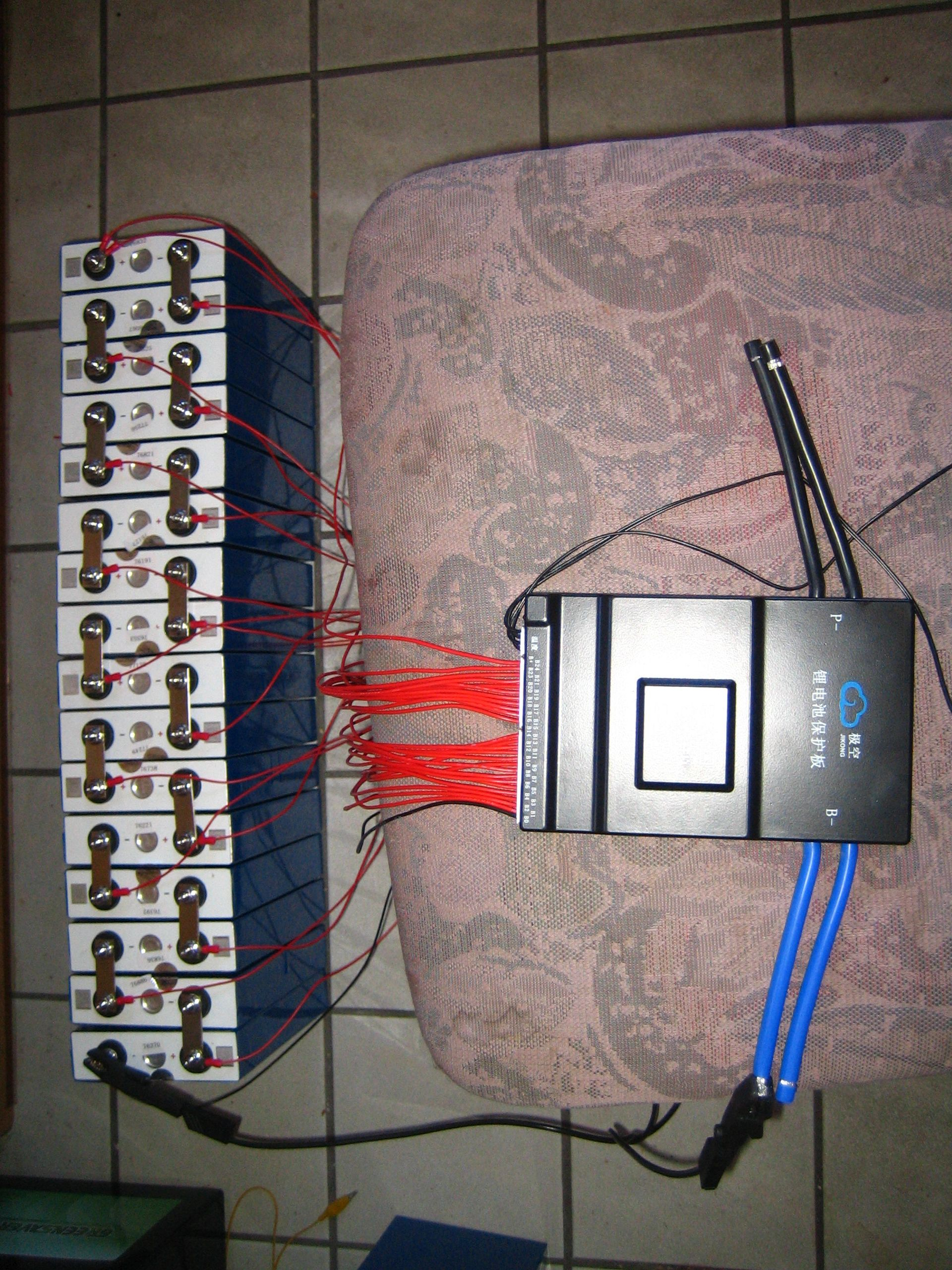

Ich habe in meinem 120er E-Max eine 24ziger Konfiguration eingebaut - weitere 8 Zellen können noch im Fach Batterie 4 eingebaut werden. Zwischen den Zellen habe ich 0,75mm starke Plexiglasstreifen gelegt - die Gehäuse haben ein schwimmendes Potential (Isolation). Auf dem Foto ist das BMS noch nicht angeschlossen.
Etwas einfacher ist die Verdrahtung mit bus bars - Verbinder. Ich verwende ein Jikong BMS mit 2A Active Balancer.

schönes Bild und die 24er Kombination scheint mit den 76,8V ja gut zu passen.
Flexible Zellverbinder und Kontaktierung über Gewindebolzen - so etwa würde ich es auch machen.
Allerdings M4-Verschraubung (?!?) wie von Gluehbert erwähnt ist recht schmächtig.
Im "normalen" E-Max /VX-2 sind ja nicht 76V, sondern 48V, also eher 16s bei LiFePO4 interessant - oder ließe sich die Spannung einfach erhöhen?
Ist das Akkufach /der Rahmen noch der Gleiche?
Nach den Zellmaßen der von Gluehbert verlinkten Zellen würde es seitlich bei mir ziemlich "saugend".
Gibt es denn schon Erfahrungen zu diesen Zellen - über einen längeren Zeitraum?
Winston-Zellen sind, wenn man sie nicht mit zu hohen Zellspannungen und Temperaturen quält, ja recht bewährt - aber diese?
Der Preis scheint fair (Zoll? Einfuhrsteuer?) aber bei den Angaben zur Kapazität /Leistung bin ich skeptisch.
Entladeleistung ist sicher unkritisch, 105A Ladestrom wäre gut - aber wie warm werden die Zellen dann bspw.?
Ach ja:
Was spricht für ein BMS mit integriertem aktiven Balancer, statt getrennten Einheiten?
Ich kenne das ANT-24 und würde es bspw. mit den neuen aktiven Balancern kombinieren.

Nun, mein 120er E-Max ist ein L3e Roller. Ich fahre jetzt mit 72V und einer knapp 8kWh Batterie sowie einem 72V MQ Sabvoton Controller. 2019 gab es die 105Ah Zellen (M4) noch nicht. Ich habe 100Ah Zellen - ob der Hersteller auch EVE ist, vermag ich nicht zu sagen - mit M6 Stehbolzen (mit 5 1/2 Gewindegängen) und Sperrzahnmuttern. Für 48V böte sich ein Umbau auf sechzehn 100Ah oder 175Ah Zellen an. Der Zellpack ist mit einer Sperrholzplatte und Holzkeilen verspannt, damit die Zellen nicht an den Breitseiten ausbeulen. Das Fach ist ca. 262mm breit, 515mm lang und 225mm hoch. Das Fach von Batterie 4 nochmal 170mm breit und 260mm lang. Ich lade nur mit 10A und 82,8V (3,45V/Zelle).
Das JK-B2A24S15P ist BMS und 2A Activ Balancer. (Die vollste Zelle lädt die Supercaps und mit der Energie wird die schwächste Zelle nachgeladen).

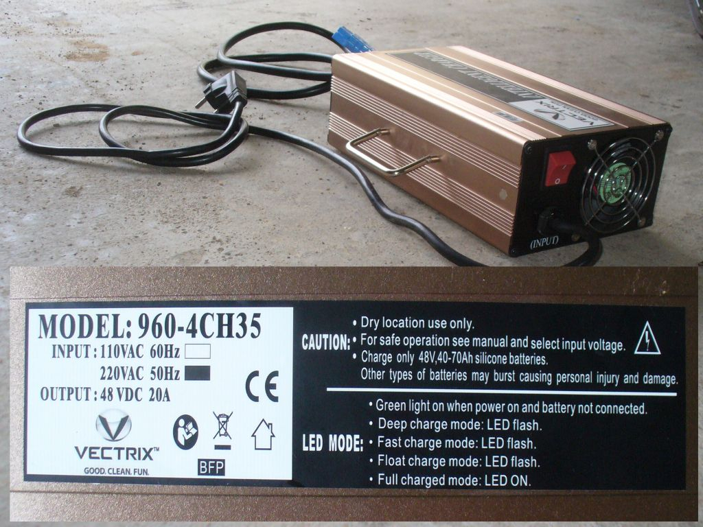

Ich habe 17 statt 16 Zellen in Reihe: Beim e-max haben mich 16 Zellen immer genervt, sobald es kälter wurde, fuhr er nur noch 42 km/h. Beim Verctrix hatte ich die Hoffnung, dass er etwas schneller wird. Ist er aber nicht. 65 Sachen bei guten Bedingungen, sonst ist bei 60 der Bart ab.
105 A Ladestrom? Kurzzeitig beim Rekuperieren vielleicht, aber davon werden die ja nicht warm. Ein 105 A Ladegerät habe ich nicht. Ich lade maximal mit kanpp über 40 A und glaube, damit gehöre ich schon zu den Schnelleren hier im Forum.
Kann ich dem alten e-max Ladegerät eigentlich beibringen, immer mit vollen 20 A zu laden? Es geht bei 17 zellen relativ schnell auf 70% und dann zügig auf 85 und lädt dann nur noch mit 15 bzw. 9,5 A.

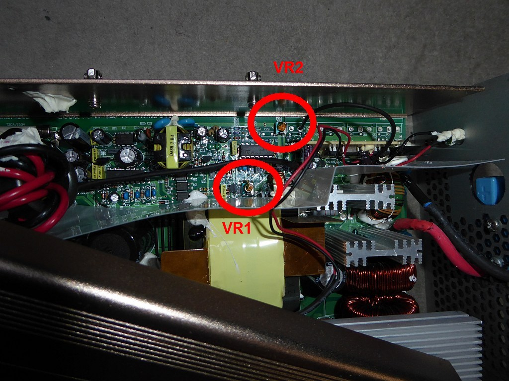

Aber die Grenze ließe sich durch Erhöhung der Lade-Endspannung am Lader verschieben. Dazu müsste man aber wissen, welchen Lader Du genau hast. Bei diesem Teil: sind es zwei Potis, die man zum Justieren nutzen kann: Witzigerweise überlädt der Lader die AGM-Klötze in der Standardkonfiguration und hat dazu noch eine üble "Nachladephase", die man bei Lixx gar nicht brauchen kann.
Da muss man sich auf das BMS verlassen, damit es einem die Zellen nicht grillt. Genau dies mag ich nicht und nutze daher diesen Lader nicht mehr. M.M.n. sollte der Lader bei Erreichen der Ladeendspannung von allein abschalten /drosseln. Das (möglichst einstellbare /programmierbare) BMS ist eine zusätzliche Sicherheitsebene und kümmert sich um das Wohlbefinden im tgl. Gebrauch bzw. um maximale Kapazität bei Langstrecken.
Ohne Angabe der Spannungen sagt das erst einmal wenig aus. Ich würde ein Absinken des Ladestromes ab 85% als sinnvoller erachten als dass der Lader mit Volllast in die BMS-Begrenzung fährt. Der obere Spannungsbereich ist deutlich zellschädigender, als ein Entladen bis nahe Entladeschluss. Wenn man im täglichen Gebrauch nicht die volle Reichweite benötigt, ist ein Laden nur bis ca. 85...90% also sehr vernünftig zu Gunsten der Lebensdauer.Gluehbert hat geschrieben: Mi 6. Jan 2021, 22:07Kann ich dem alten e-max Ladegerät eigentlich beibringen, immer mit vollen 20 A zu laden? Es geht bei 17 zellen relativ schnell auf 70% und dann zügig auf 85 und lädt dann nur noch mit 15 bzw. 9,5 A.
