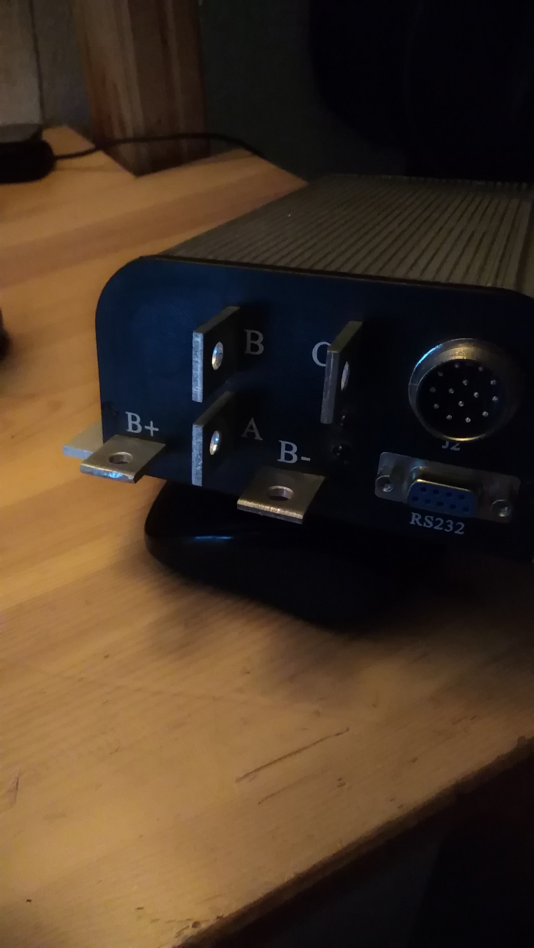

So..., nun habe ich seit 2 Wochen einen KEB 48300X vor mir liegen. Eingelesen in Manual hab ich mich aber es gibt in meinem Kopf 2 Barrieren. Ich denke es werden einige Leute hier vielleicht schmunzeln aber meine Hürden sind praktischer Natur. Die logischen Anschlüsse sind ( bis auf ein paar veränderbare Farbcodes ) eindeutig. Aaaaaaber bei mir harkt es bei der physischen Umsetzung.
Ich brauche Hilfe bei diesen zwei Punkten:
1. Das sind die wichtigen Anschlüsse Motor seitig: Kabel mit Schrauben / Muttern angeschraubt ist logisch. Aber wie wird das ganze Isoliert? Große Schrumpfschläuche???? Ich kann das doch nicht so offen lassen. Und falls da Schrumpfschläuche zum Einsatz kommen... was mache ich wenn ich da noch Mal ran muß?

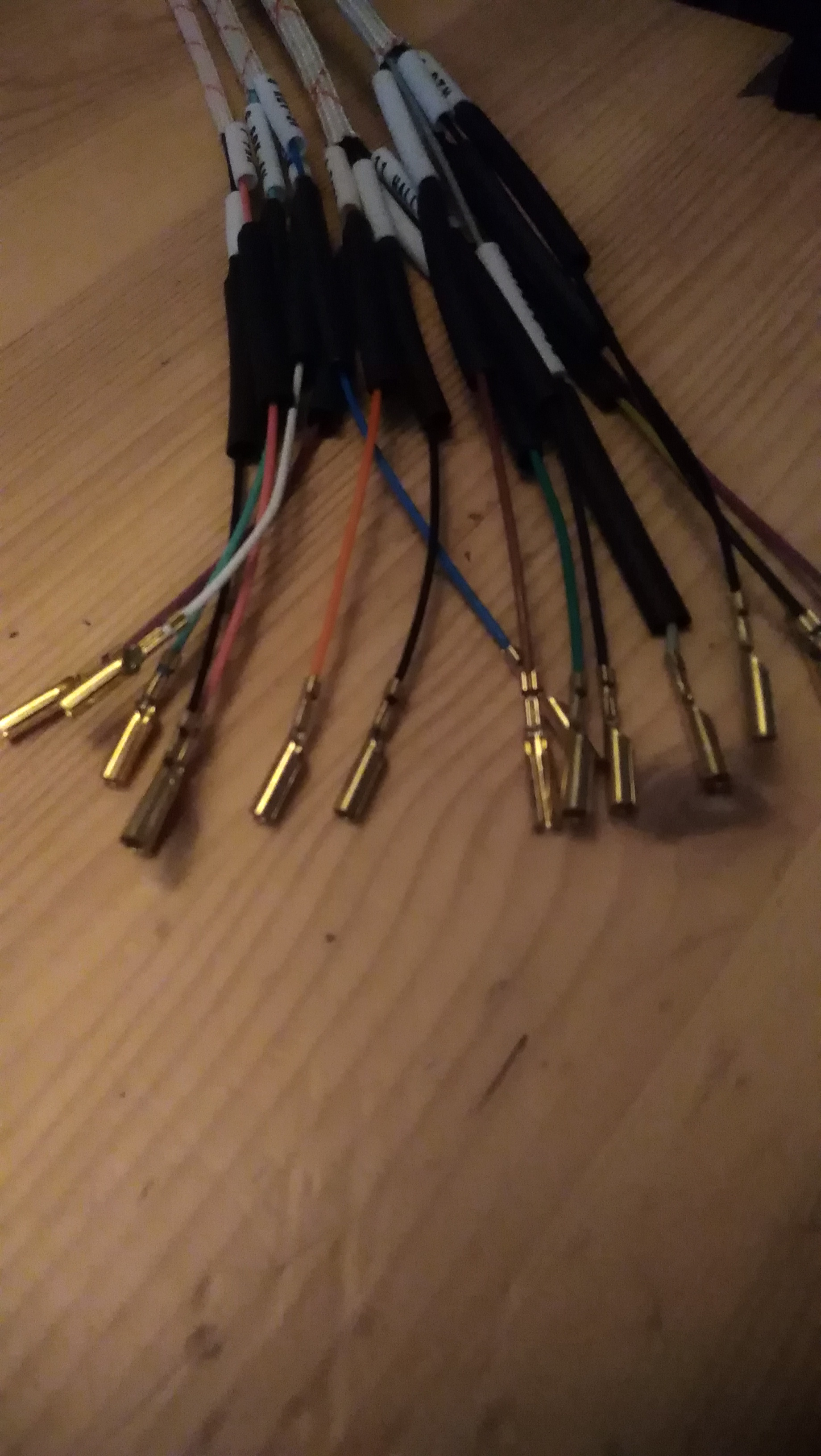

Knick im Kopf Nr.2: Die Anschlüsse nach dem J2 Sind das genormte, angecrimpte Verbindungen für Stecker? Wenn ja, wie ist die Bezeichnung? Hab mir nen Wolf im I-net gesucht.
Wenn nicht, was sind das dann für Hülsen?

Solltest die Steckanschlußbezeichnungen lesbar fotografieren.

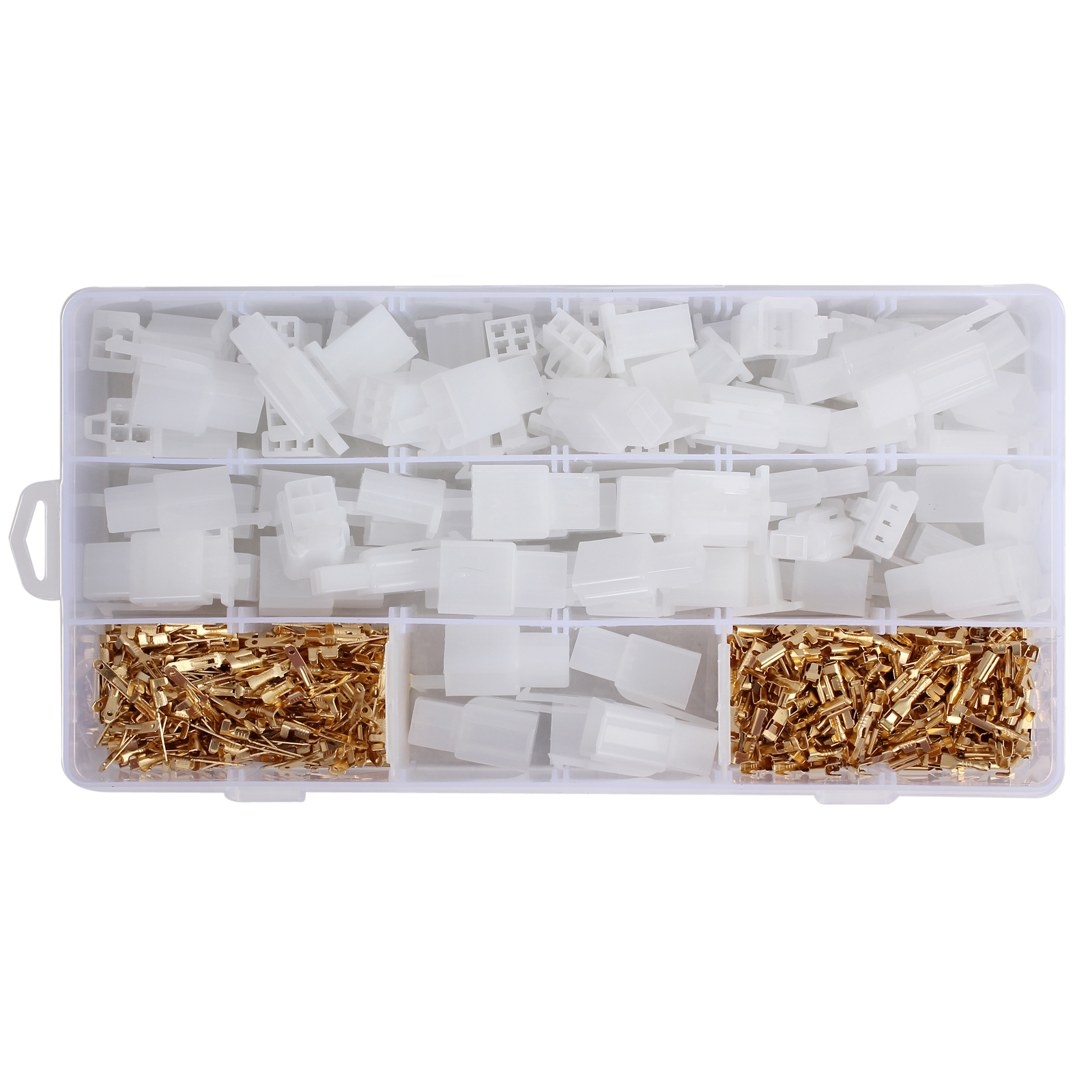

Dann solltest du dir ein paar 2,8mm Stecker & Kupplungen kaufen. Offentsichtlich hat Kelly die Stecker nicht mitgeliefert
http://vi.raptor.ebaydesc.com/ws/eBayIS ... 3000&ver=0

Supi, DANKE !!!!!!

Meist reicht es nicht, die Motorkabel und die Controllerkabel Farbe auf Farbe (gelb,grün,blau) zu klemmen. Also die Hallkabel (6 mögliche Kombinationen) zuerst provisorisch anzuklemmen (Lüsterklemme). Zum lösen der Flachzungen aus dem Stecker- bzw. Kupplungsgehäuse ist ein Uhrmacherschraubendreher (wegdrücken des Widerhakens) hilfreich. Zudem solltest du die Motormagnetpaare zählen - ich denke der Kelly wird in der Software danach fragen.
