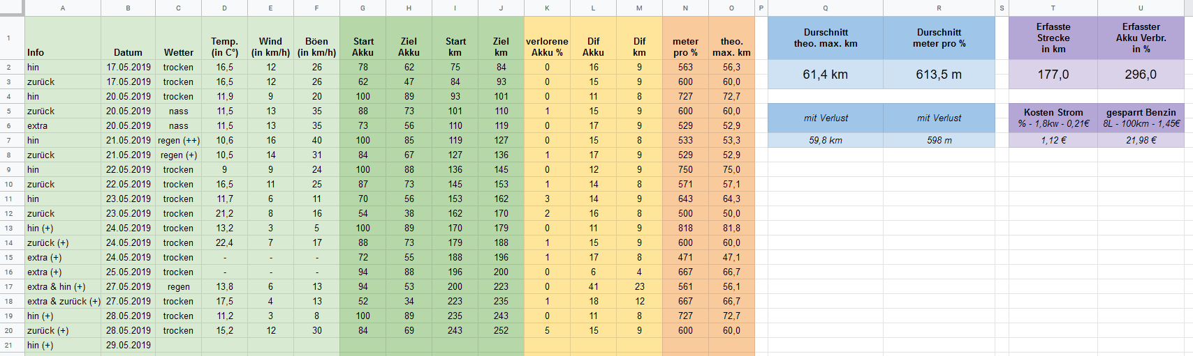

Ich hab meine Liste jetzt weiter mit Werten gefüttert und komme auf sehr gut 600m pro 1% Akkuladung.
Ausserdem ist mir aufgefallen, dass ich mehrere % Akku Verlust zwischen den einzelnen Strecken hab. Heute hab ich sensationelle 11% Akku Verbrauch auf 9km gehabt. Nur hab ich vor dem Antritt zum Rückweg einfach so 5% verloren. Ich gehe davon aus das die Anzeige da einfach nicht besonders genau ist. Ich halte ich es nur für sinnvoll, wenigstens die Verluste die man erfassen kann, auch zu berücksichtigen. Der Verlust nach der Rückfahrt kann leider nicht erfasst werden sobald der Akku an die Steckdose wandert.
Meine Liste umfasst jetzt auch die Gesamte verbrauchte Akkukapazität in % und die daraus bei mir resultierenden Stromkosten und die damit einhergehenden Ersparnisse die mich vorher das Benzin in meinem Corsa gekostet hat.
Hier könnt ihr einen "live" Blick hineinwerfen:
https://docs.google.com/spreadsheets/d/ ... edit#gid=0
und hier einmal als Screenshot:

escape hat geschrieben: Di 28. Mai 2019, 18:27 Ich hab meine Liste jetzt weiter mit Werten gefüttert und komme auf sehr gut 600m pro 1% Akkuladung.
Schöne Aufstellung! 8-)
Bei der Berechnung ist aber ein Fehler drin.
Beim Verbrauch des Corsa steht 8 Liter, in der Berechnung wird aber mit 9 Liter gerechnet. :roll:
Die Verluste des Akkus über Nacht oder bei längerem Stand müsste aber mit rein damit die Rechnung fair ist.
Schließlich musst du den Verlust ja trotzdem nachladen, was entsprechend mehr Stromverbrauch und Kosten nach sich zieht.
Ich habe im Übrigen über Nacht auch schon mal eben 10% Akku durch das Sim Modul verloren. :(
Die einzige Möglichkeit den Verlust zu minimieren wäre momentan nur die Sicherung zu kappen bei jeder längeren Standzeit.
Ich hoffe es kommt bald ein Update um den Verlust einzugrenzen. ;)

Jones_Power hat geschrieben: Di 28. Mai 2019, 19:27
Danke für den Hinweis, hab es korriegiert, ich bin stätig dran irgendwelche neue Berechnung hinzuzufügen ;)
Den Verlust des Akkus versuche ich mit einzurechnen wenn er mir bekannt ist. Was ich nach der Rückfahrt und dann über Nacht verliere kann ich nur dann einbeziehen wenn ich den Akku nicht auflade. Am Ende ist es ja auch keine 100% genau Berechnung, dafür müsste ich den Verbrauch direkt an der Steckdose abfangen.
