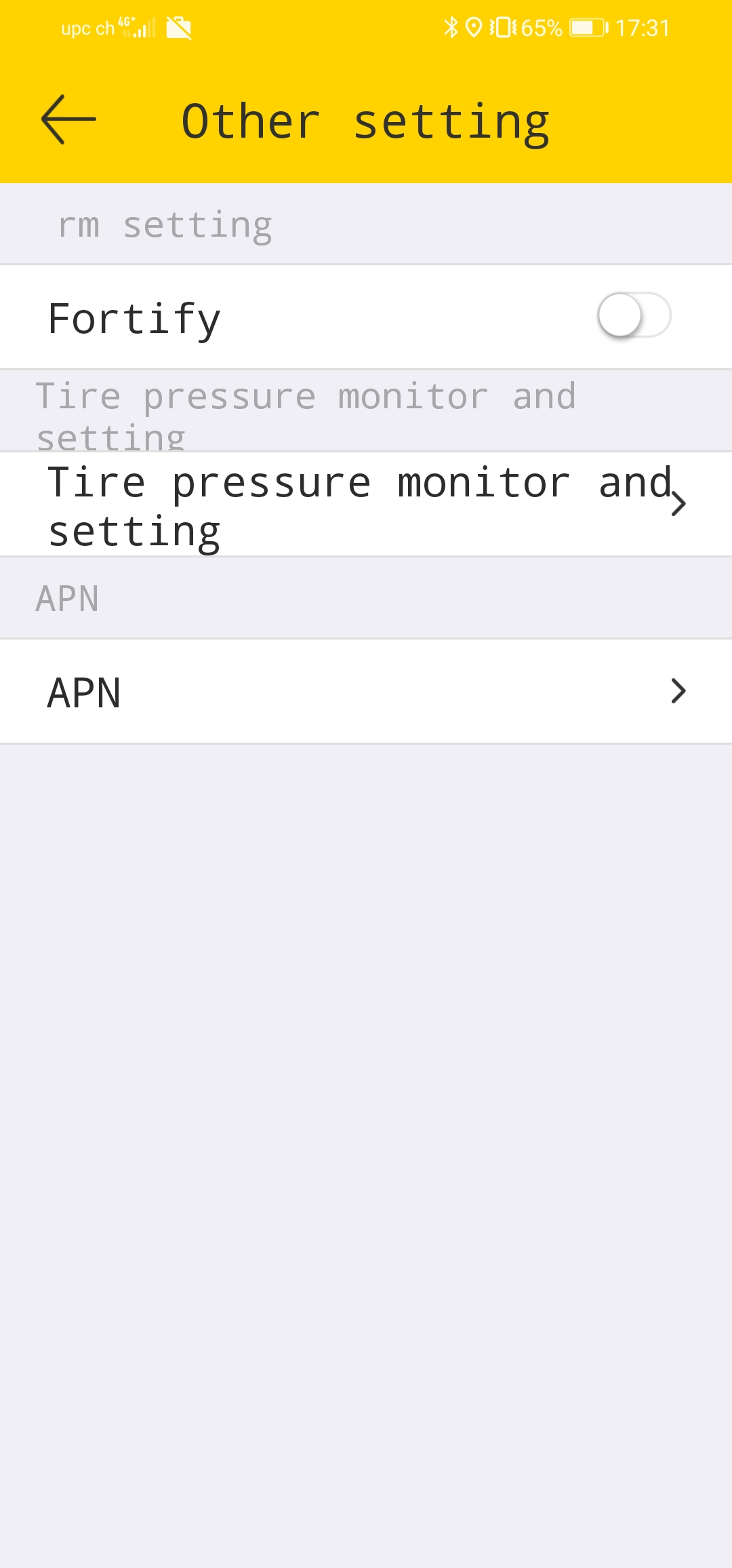

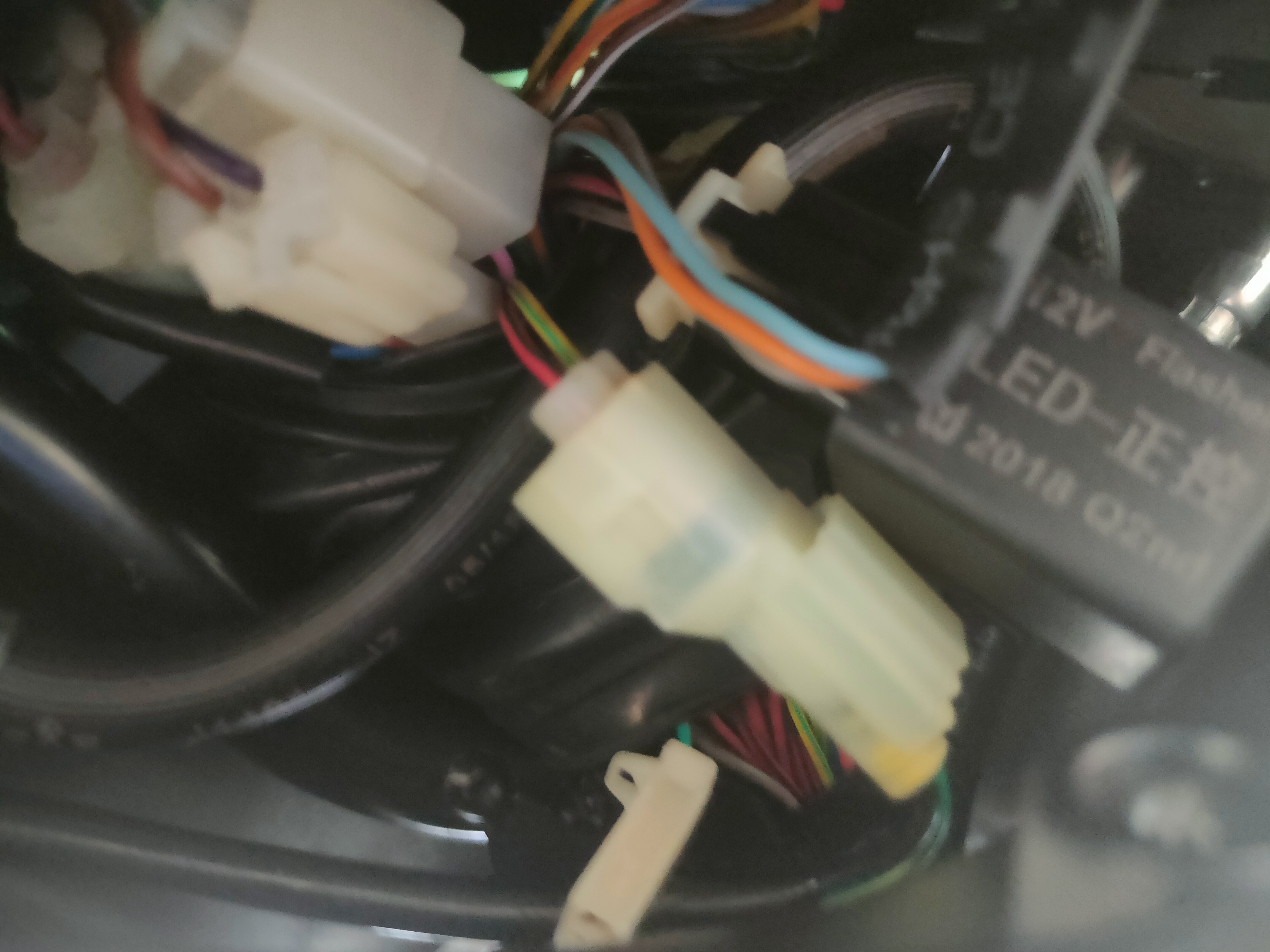

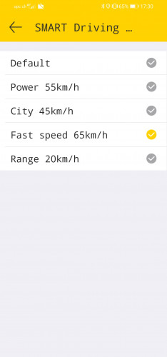

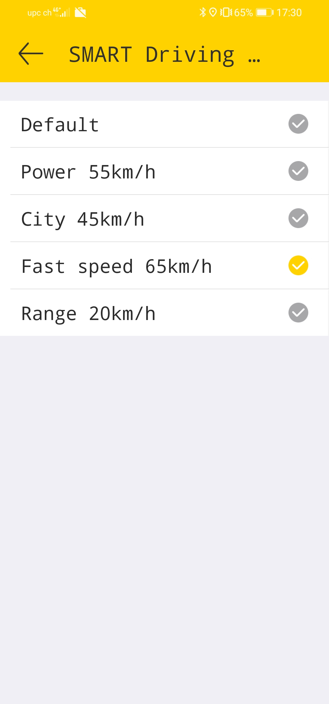

Danke. Anbei die Fotos:
Beste Grüsse
Beste Grüsse

Was man bei dir irgendwie nicht sieht ist
„Alarm“ vor „fortify“. Also wenn ich das in einen Kontext bringe das könnte es bedeuten, dass die Sirene verstärkt (=lauter) eingestellt wird. Aber ist nur eine Mutmaßung.
Interessant dass du die smart Settings überhaupt siehst. Hast du eine ganz alte Version der App? In den neuen ist der Button nämlich bei den S-Modellen (E1S und E2S) ausgeblendet. Wenn man eine alte App installiert ist die Einstellung zwar wieder dar, allerdings, wie bei dir, ohne Auswirkung.
