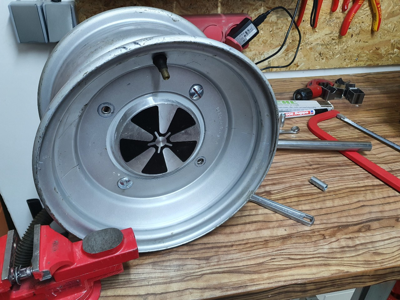

Samstag eingetroffen sind ATV Felgen 10x6 für hinten und 10x5,5 für vorn.

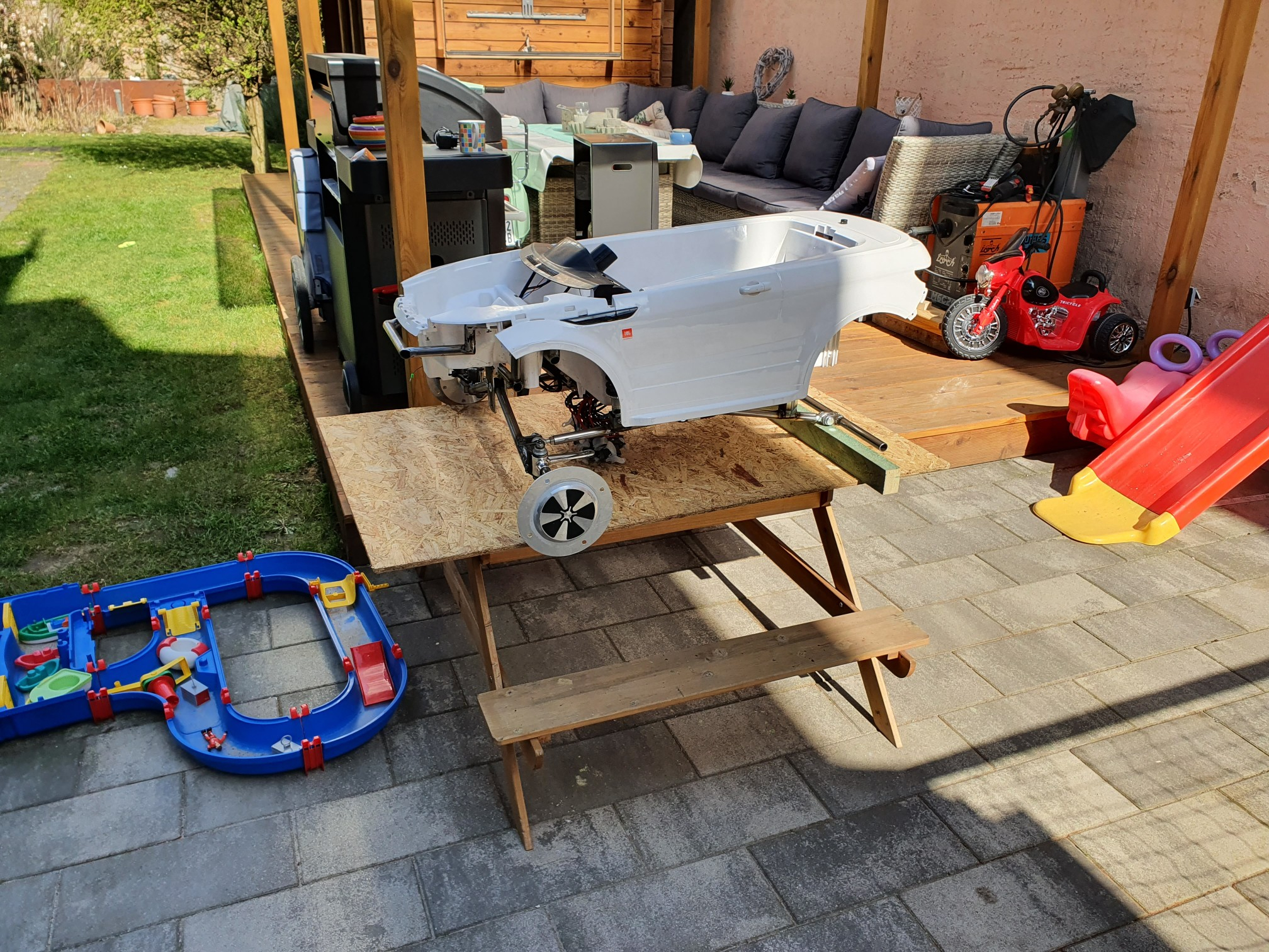

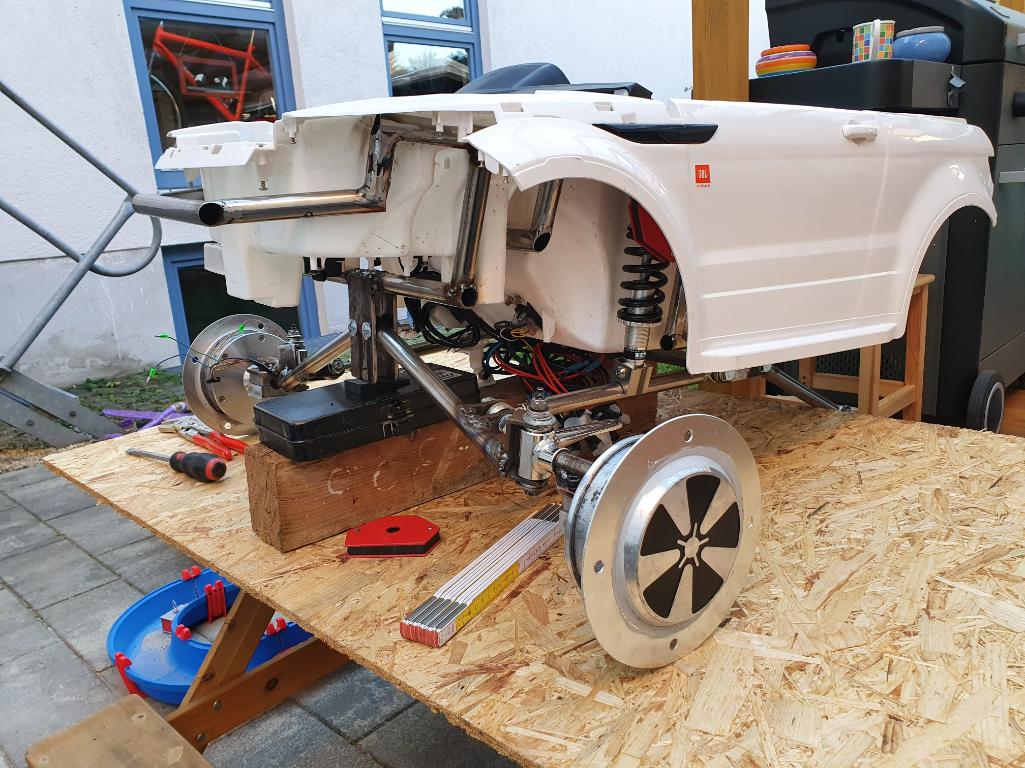

ich melde mich mal kurz um ein kleinen Zwischenstand abzugeben.

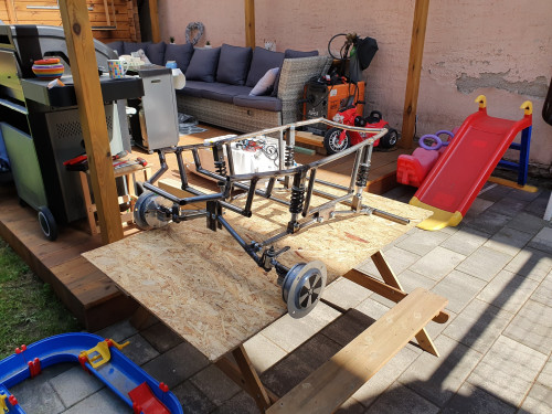

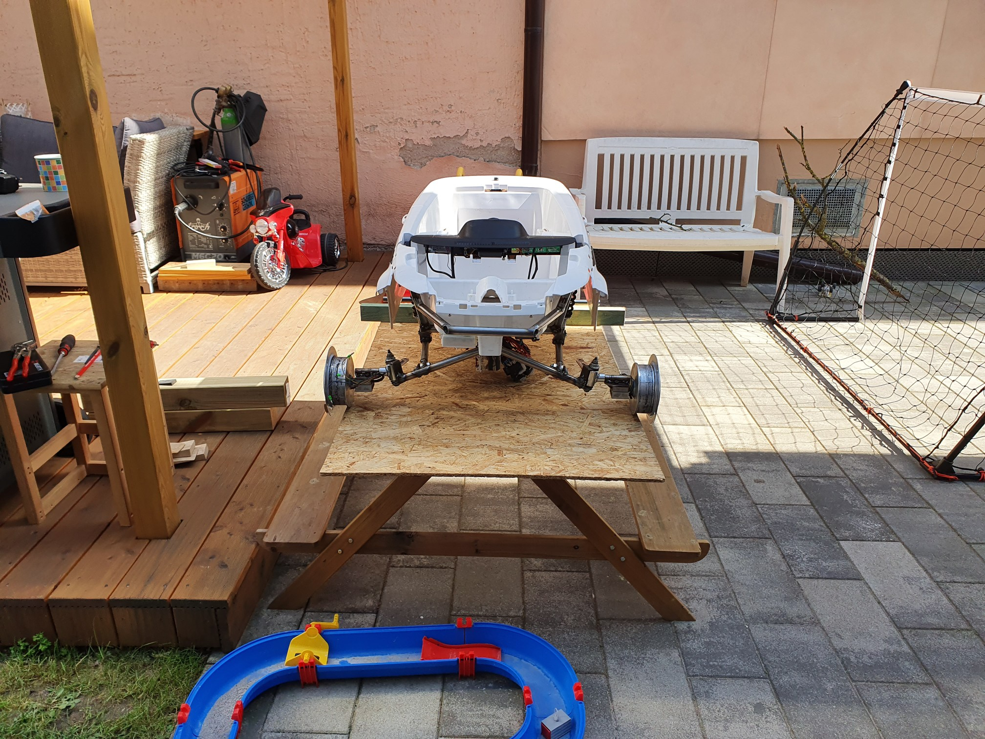

Der Rahmen ist soweit fertig, aktuell bin ich an der Vorderachse und Lenkung dran. Die Elektromotoren haben schon Platz gefunden in den Felgen.
Mich hatte leider eine Nierenbeckenentzündung 2 Wochen zurück geworfen daher bin ich nicht da, wo ich eigentlich sein wollte.
Aber es geht Stück für Stück voran.
Während dem Basteln und tüfteln kommen zwar immer wieder Neue Ideen oder Dinge wo man besser machen kann aber das ist ja bei solchen Projekten klar.
Hier ist die Vorderachse noch eine Starrachse, wird aber eine Einzelradaufhängung.
Später noch schön Lackiert und ich denke dann kann sich die Felge sehen lassen.

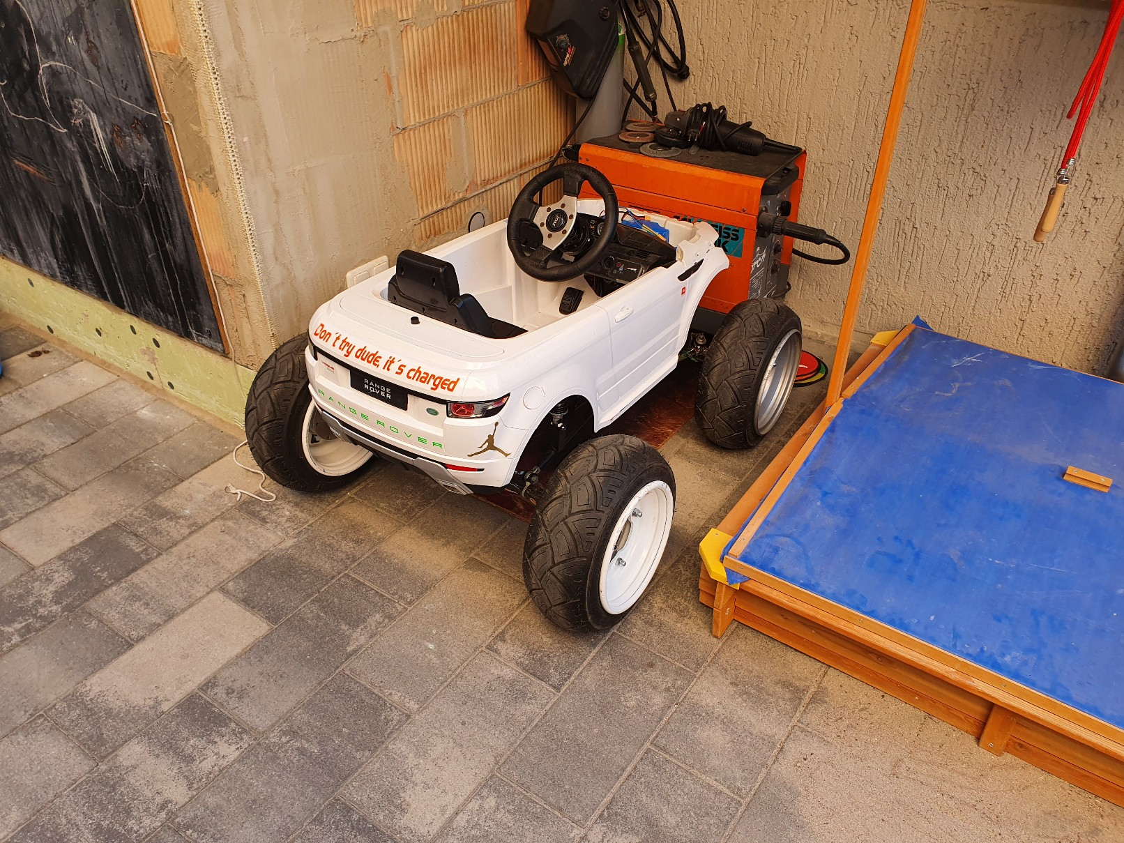

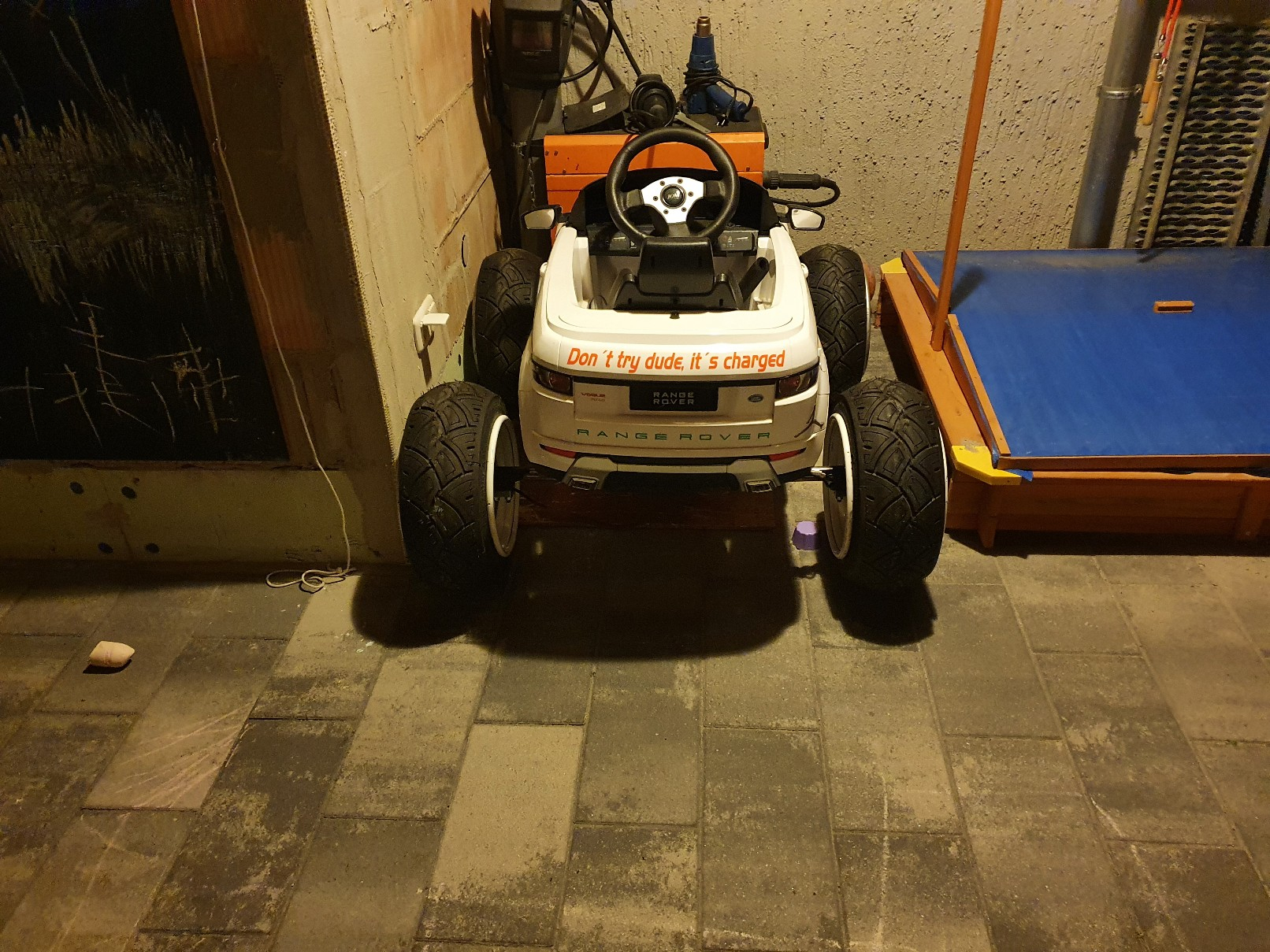

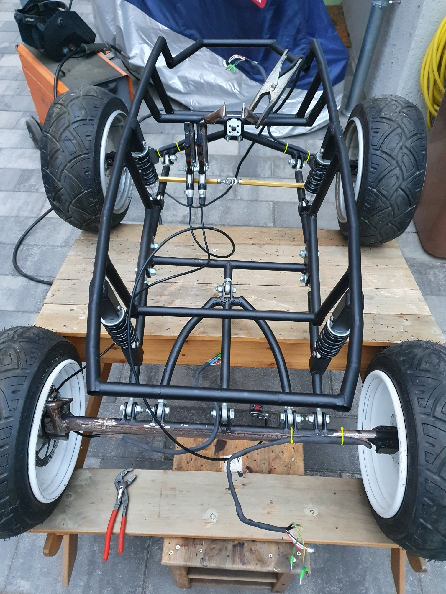

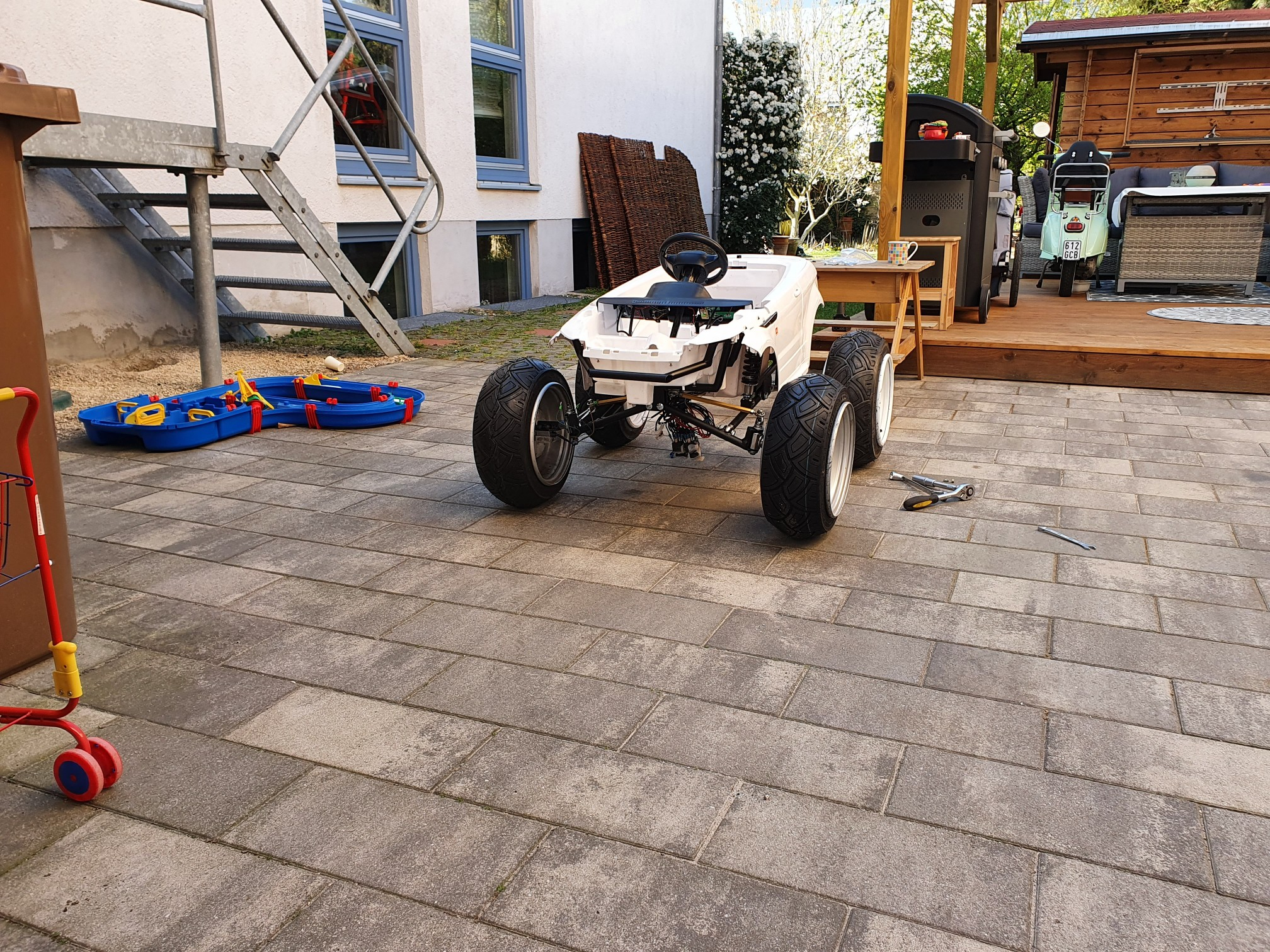

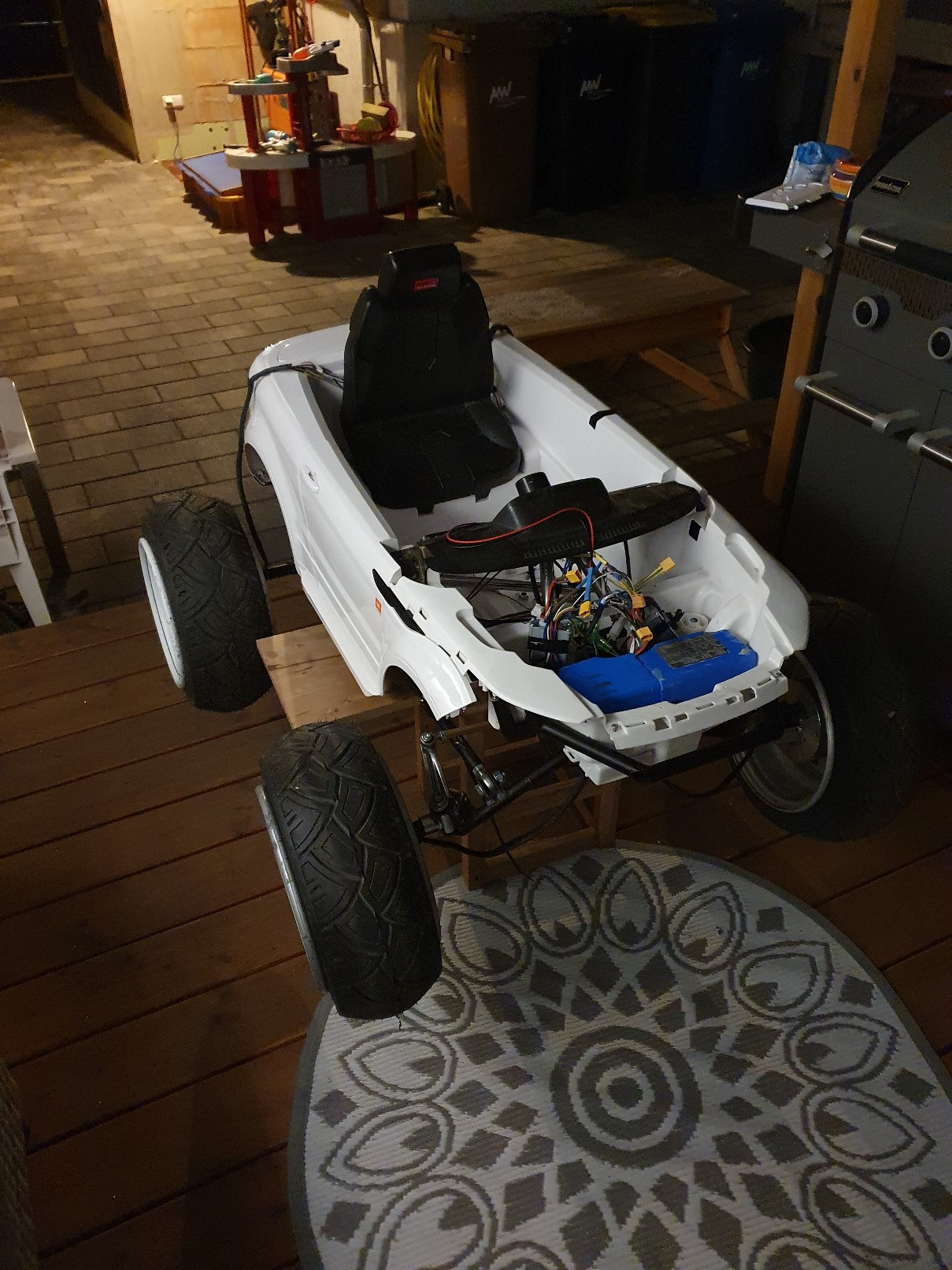

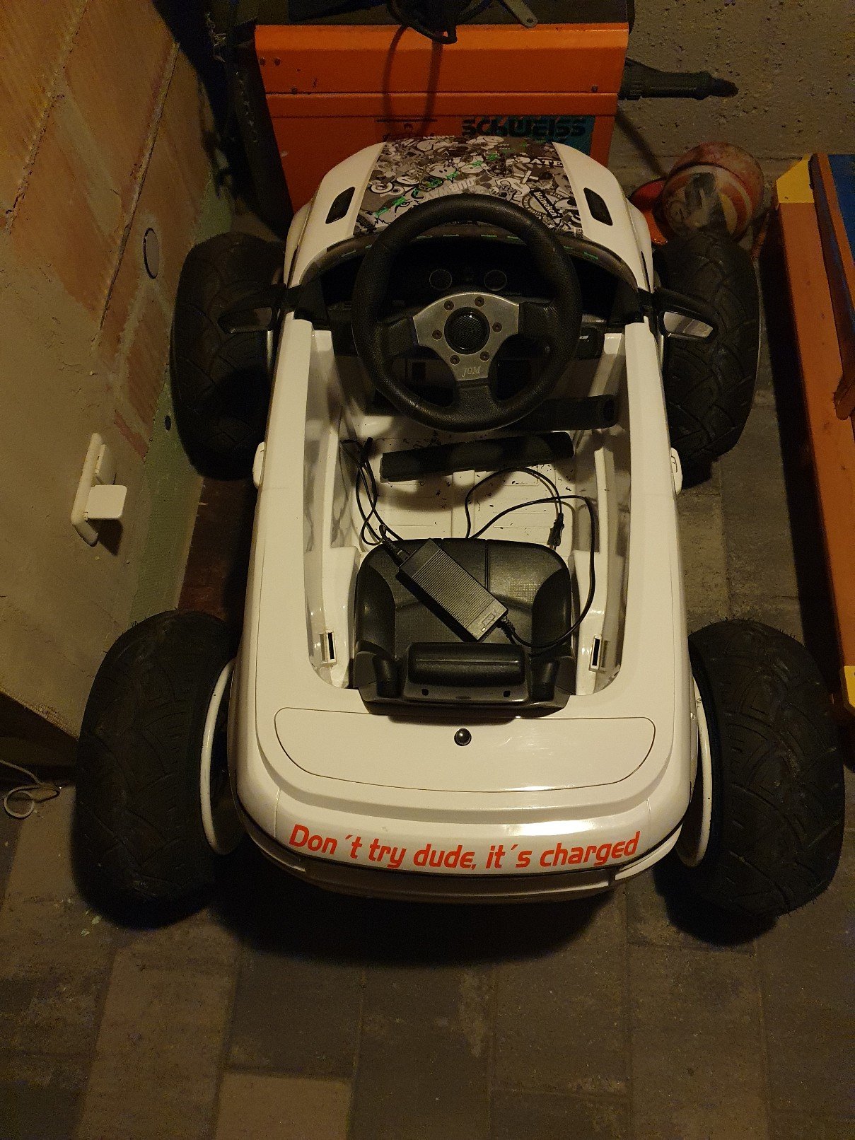

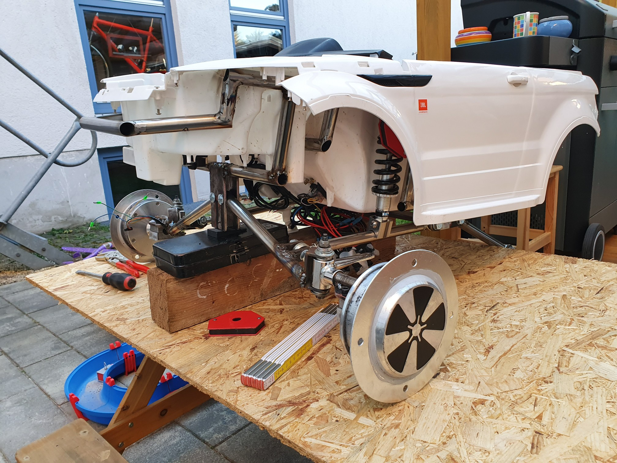

Jetzt war es eine ganze weil still hier, da dachte ich mir ich geb mal einen Stand durch zu meinem Projekt.
Aktuell bin ich soweit mit dem gröbsten fertig. Es folgen noch kleiner umbauten wie ich etwas verbessern kann und natürlich noch das Thema mit der Bremse.

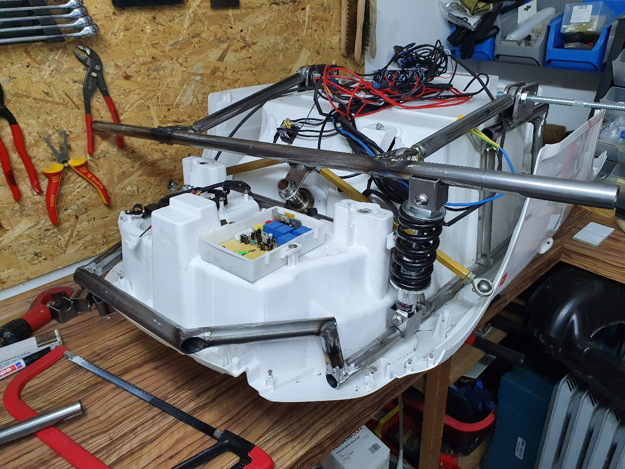

Kurz was ich bisher alles gemacht habe.
Ich habe einen kompletten Rahmen mir aus Stahlrohr gefertigt. Und zwar so, dass ich das Chassi ohne Probleme vom Rahmen trennen/ abnehmen kann.
Stoßdämpfer von einem Fahrrad habe ich für besser Federung habe ich angebracht, dass der Zwerg auch schön über die Feldwege donnern kann.
Eine komplette Lenkung von einem Rennkart wurde verbaut und wie schon berichtet habe ich 10 Zoll Quadfelgen mir besorgt.
Alles in allem funktioniert das soweit ganz gut. Da jetzt auf dem Auto Gummireifen verbaut sind und diese nun wesentlich besser auf der Straße kleben, musste auch das Originale 6 Zoll Lenkrad getauscht werden.

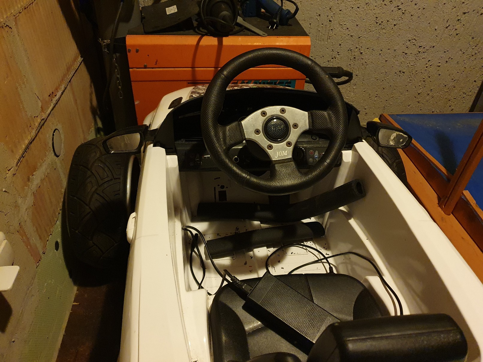

Jetzt hat er ein 28er Sportlenkrad dran von einem Auto.
Die Umsetzung mit dem Permanent-Allrad hat leider auch nicht so geklappt wie ich es mir vorgestellt hatte. Das Problem war, ich hatte die Hinterräder an einem Akku und die Vorderräder sn einen 2ten Akku. Irgendwie hat aber das Display zum ein und ausschalten immer nur einen Akku angesteuert, so dass alle 4 Räder über einen Akku liefen. Trotz das ich vorn und hinten komplett getrennt hatte und nur mit dem Gas und dem Display verbunden waren.
Jetzt habe ich den Allradantrieb zum zuschalten angeklemmt und kann jeweils entweder nur die Hinterräder oder Vorderräder steuern. Wenn es mal ins Gelände geht, kann er auch slle vier gleichzeitig steuern. Im Nachhinein finde ich dies auch besser, wenn wir mal längere Fahrradfahrten machen, dann kann er erst den Akku von hinten leer fahren und dann umschalten auf vorn. Ich hab bei unsere letzten Tour mal GPS an gehabt und wir sind ganze 10 km mit einem akku gekommen. Also leistung haben die Akkus ja schon muss ich sagen.

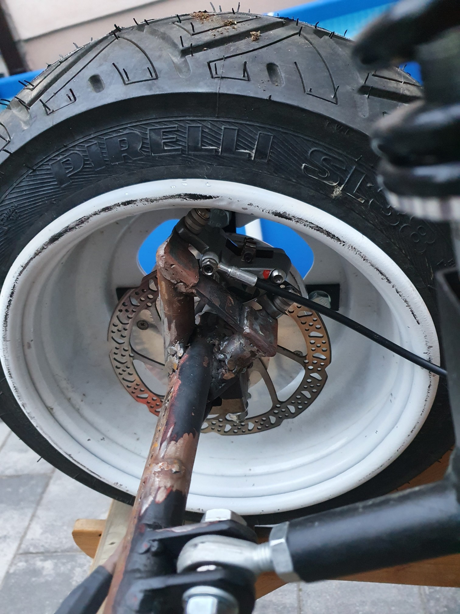

Nun zu den Bremsen. Die Elektrische Bremse musste ich rausnehmen, da das Auto nun zu schwer ist für die Elektrische Bremse.
Aktuell habe ich mir eine Hydraulische Scheibenbremse von einem Fahrrad besorgt. Ich bin derzeit am Tüfteln wie ich am besten die Halterungen baue. Da habe ich bereits die ein oder andere Idee, kann aber erst berichten wenn ich diese gebsut habe.
Alles in allem bin ich bis jetzt mit allem zufrieden. Das dies eine Art Prototyp ist und hier und da was geändert werden muss war mir klar. Aber wenn ich mal fertig bin, wird das bestimmt ein schönes Gefährt. Also die Kommentare der Leute beim Spazieren gehen ist schon mal Positiv. Nur meine Frau findet das Auto sehr Peinlich was ich überhaupt nicht nachvollziehen kann.
So hier mal noch ein paar Bilder vom aktuellen Zustand.
Ich muss jetzt noch die Stoßstange anbringen und das Licht verkabeln und natürlich noch die Bremse fertig machen. Dann gibt es auch nochmal Bilder vom Endergebnis.
Hier beim verkabel vom Allrad
Das lenkrad war noch nicht montiert, sondern nur mal zur Probe angebracht

Ach was ich noch vergessen habe. Bei unserer letzten Fahrradtour hatte ich auch mal die Geschwindigkeit mit GPS gemessen. Im ersten Gang fährt das Auto jetzt 12 kmh. Den 2ten und 3ten habe ich noch nicht gemessen, oder lass ihn damit noch nicht fahren, da ich erst die Bremse dran haben möchte.
Und hier noch weitere Bilder vom Aufbau.

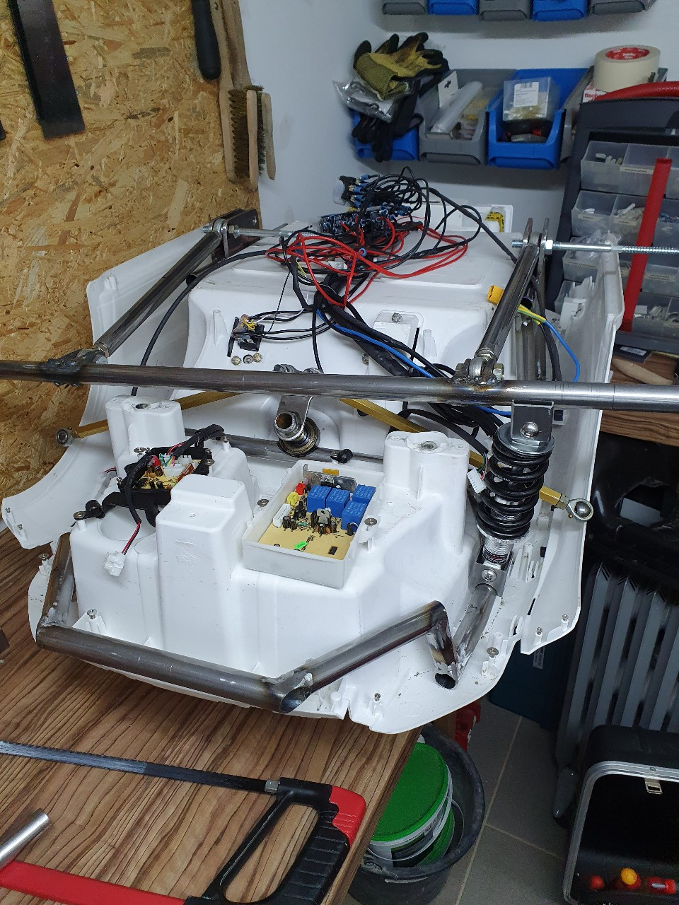

Hier war ich am richtigen Platz finden der Federn dran

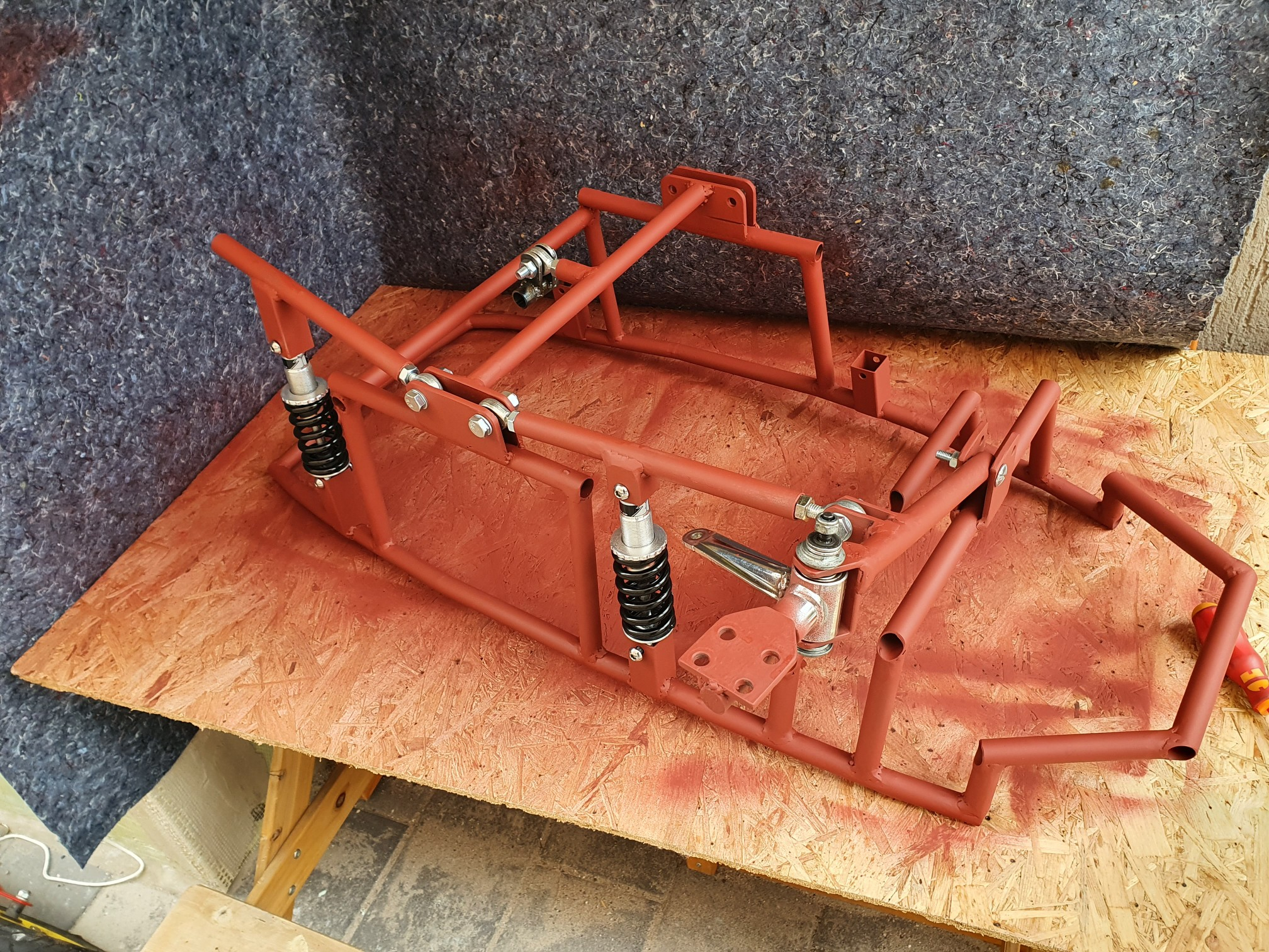

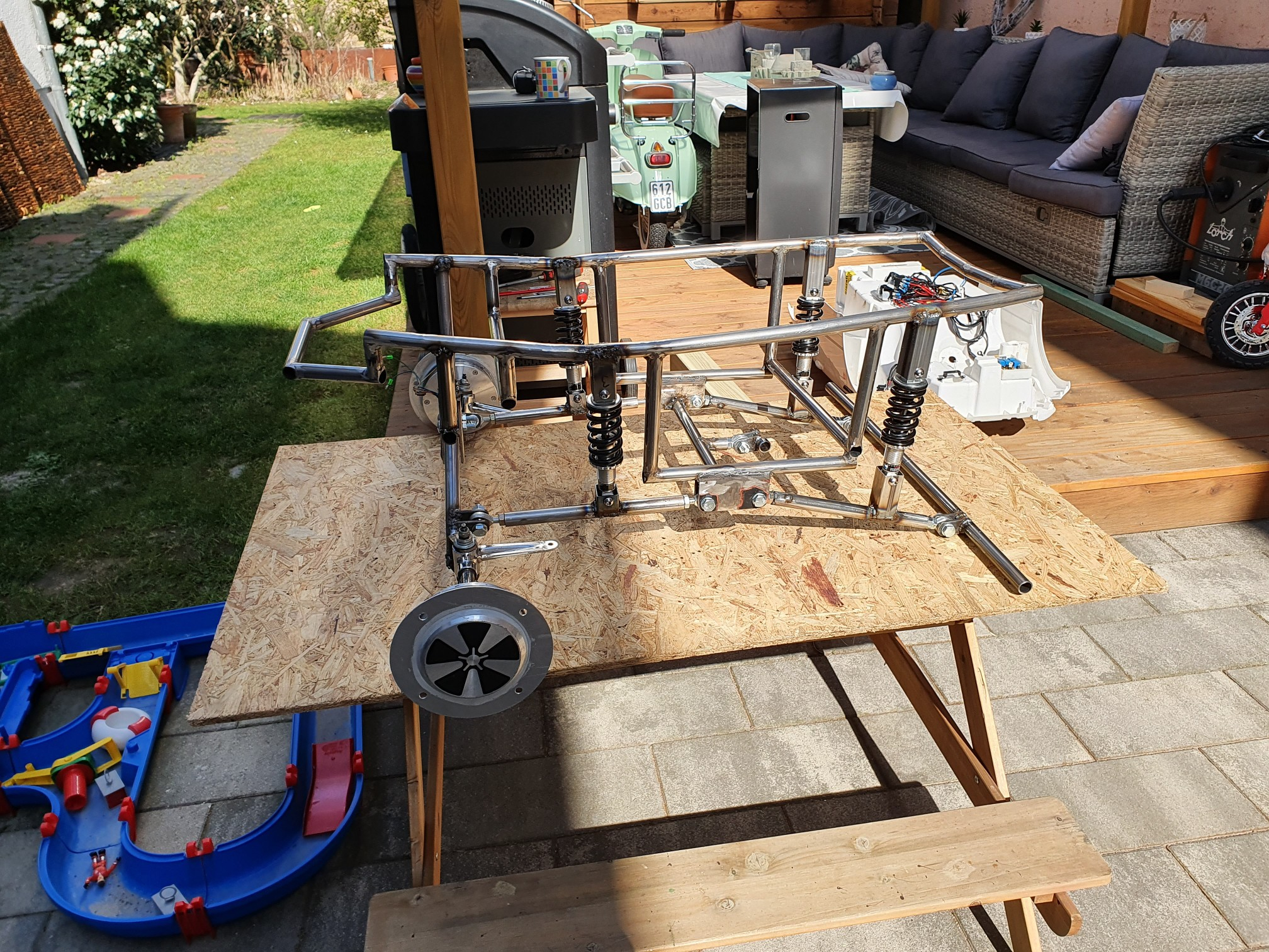

Hier mal Bilder vom Rahmen
Rahmen
Rahmen
Mit Chassi
Mit Chassi
Sieht etwas komisch aus ohne die Felgen.
Hier mal mit Rostschutz behandelt
Hier war ich am verkabeln.

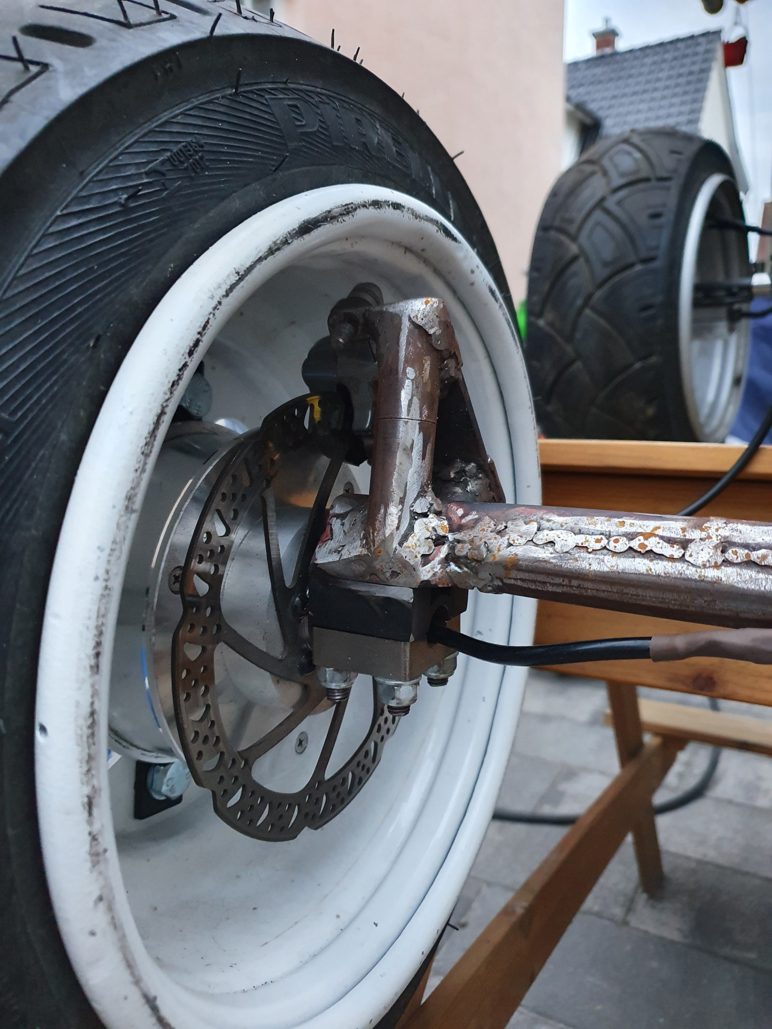

Projekt Hydraulische Scheibenbremse hat begonnen.
Als erstes habe ich mir mal eine von Ebay Kleinanzeigen besorgt.

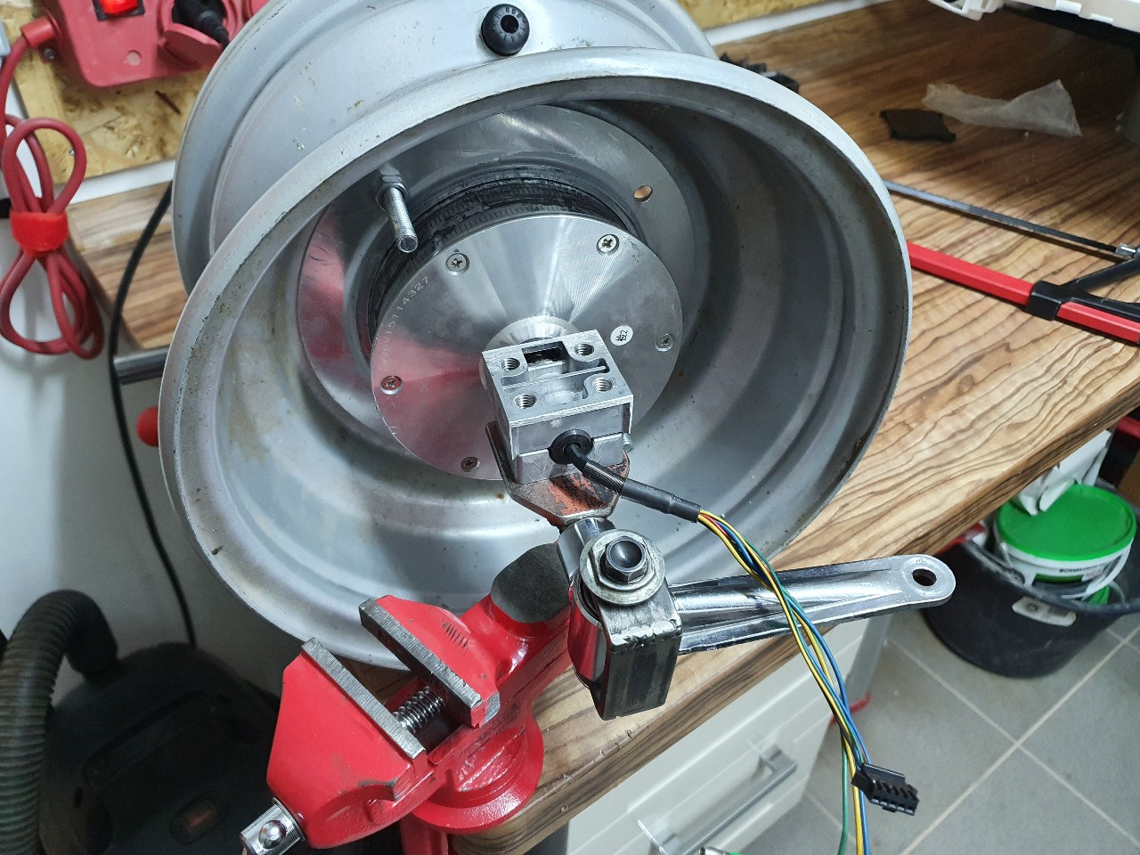

Ein Kollege hat mir eine Aufnahme aus Alu gedreht, damit ich die Scheibe an den Hoverboardmotor Schrauben kann. Das erst mal gemacht und anschließend die Bremsbacke aufgelegt und alles wieder zusammengebaut. Jetzt musste natürlich ein Halter für die Bremsbacke gefertigt werden.
Denke den habe ich ganz gut hin bekommen.

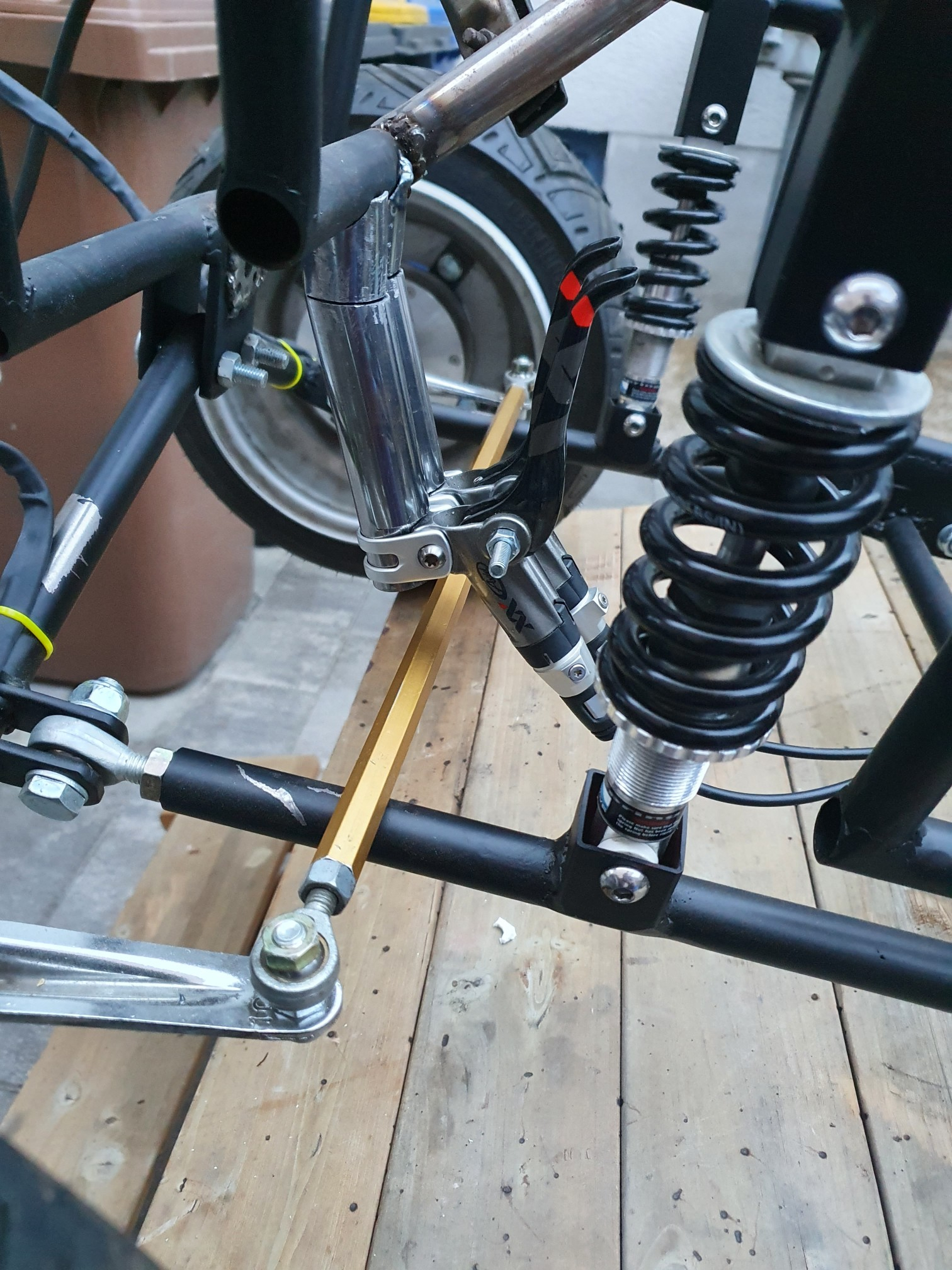

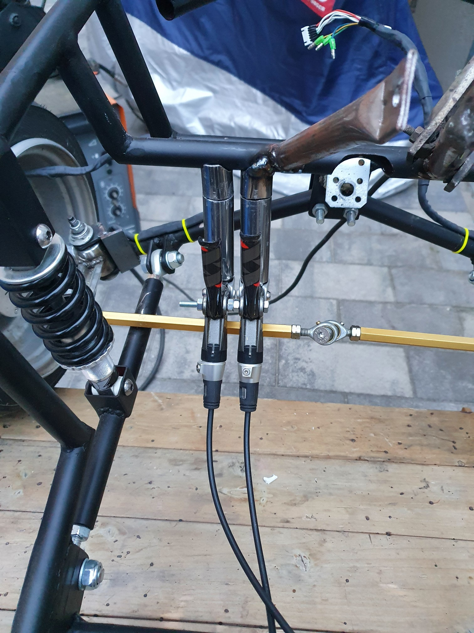

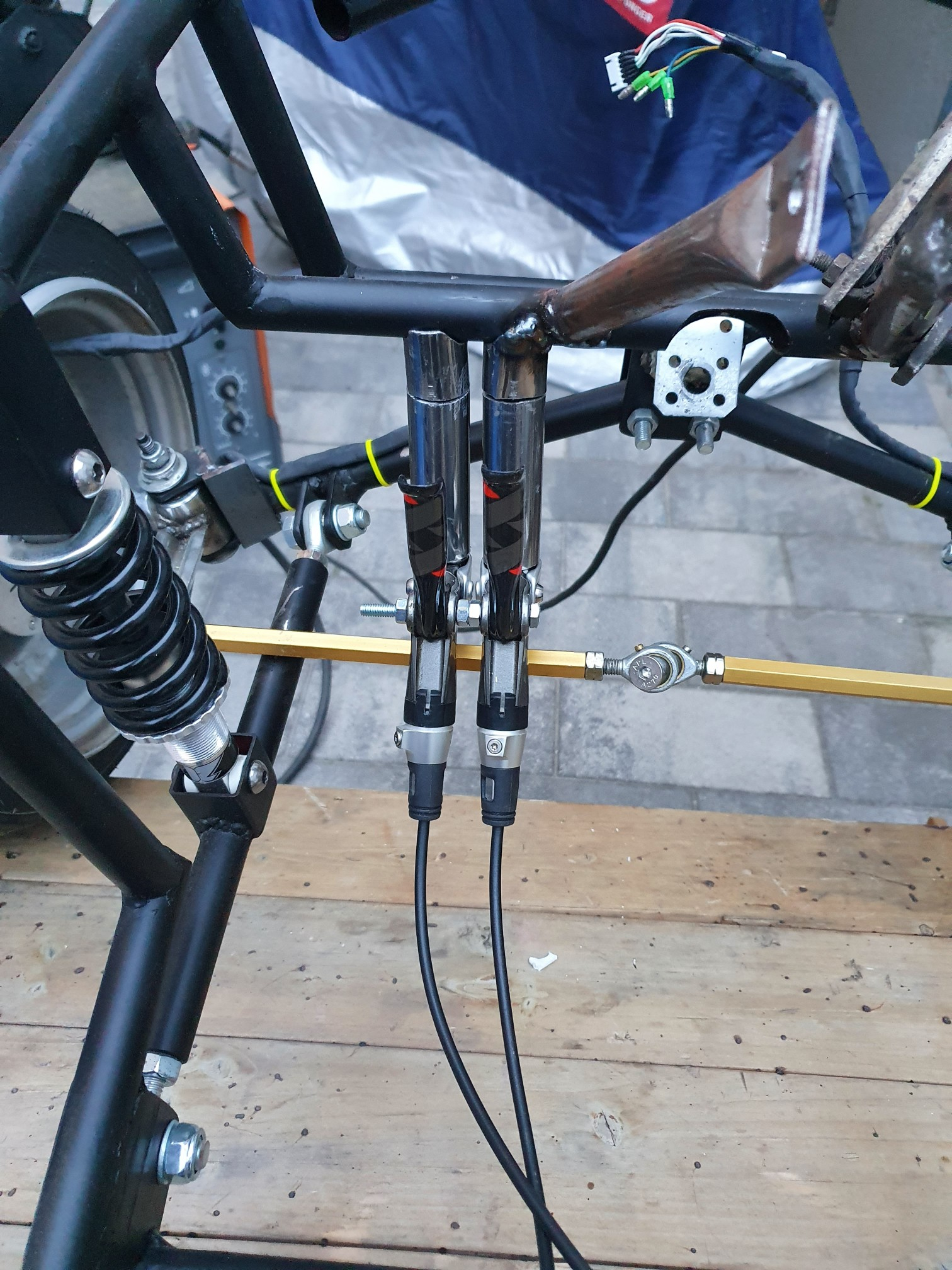

Heute habe ich mir Gedanken über das Bremspedal gemacht. Hier habe ich mir ein Halterung aus rundrohr gebaut, um dort die Bremsgriffe zu montieren. Diese kommen dann nebeneinander an die Stelle vom Bremspedal und ich werde wohl über die Griffe noch ein Riffelblech schrauben.
Heute mal für eine Seite alles Provisorisch gefertigt um zu testen. Wenn das soweit klappt / passt, dann geht es an die andere Seite.
Soweit bin ich erst msl zufrieden , muss aber natürlich in der Praxis noch getestet werden.
Ach bevor ich es vergesse. Wir waren mal wieder eine Radtour machen und wir sind ganze 24 km mit den Akkus gekommen. Also bin mega zufrieden damit.
Die Leute die uns getroffen haben bzw. Entgegen gekommen sind, haben nur Positiv berichtet. Also kommt echt gut an das teil.
Aber hier schon mal ein paar Bilder.
So hier mal der Provisorische Halter für die Bremshebel. Bin nicht sicher ob das so funktioniert/ hält, muss ich erst testen.
Nochmal von der Seite

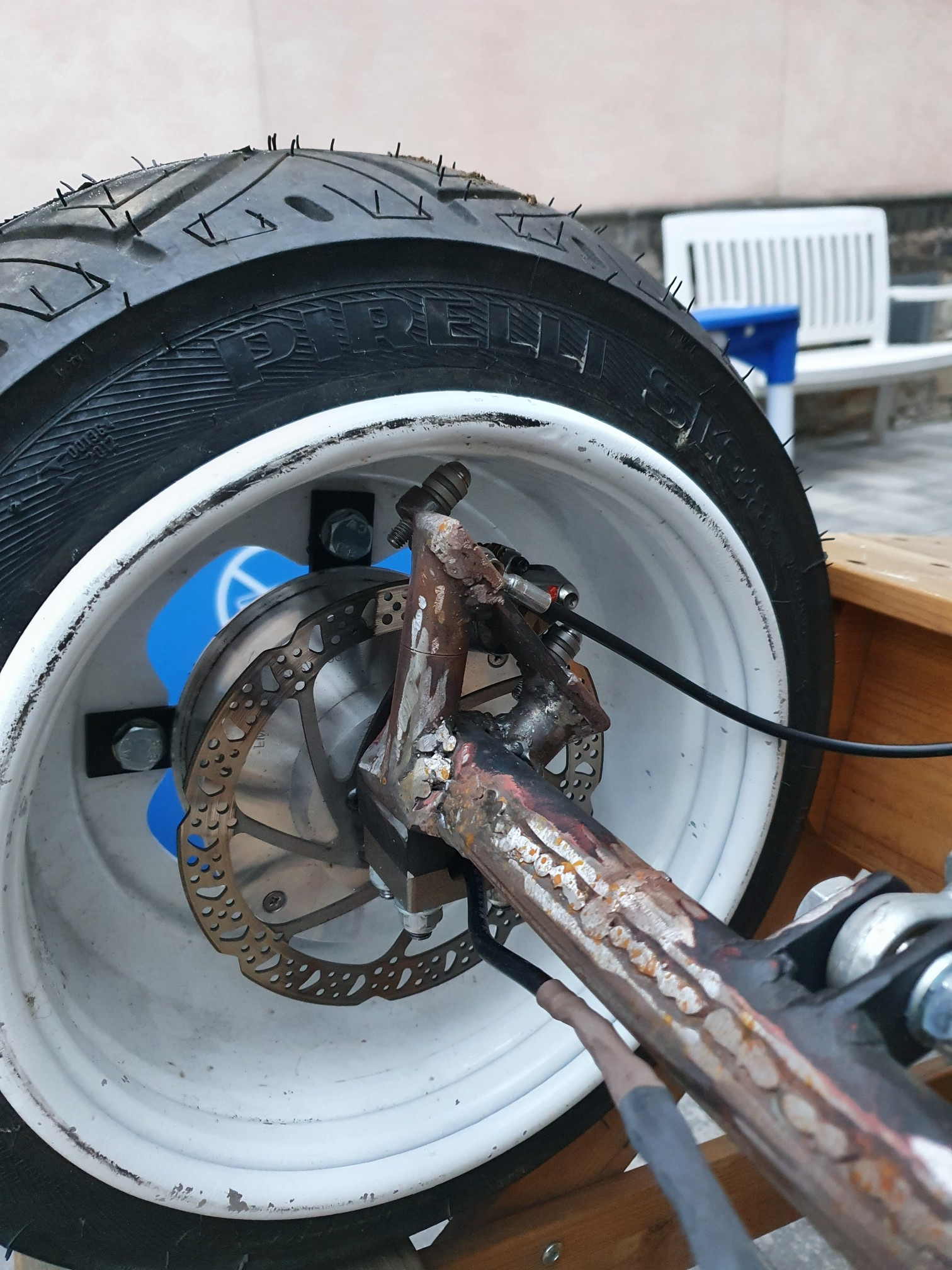

Btemsscheibe und Halter vom Bremssattel. Denke das ist soweit in Ordnung.

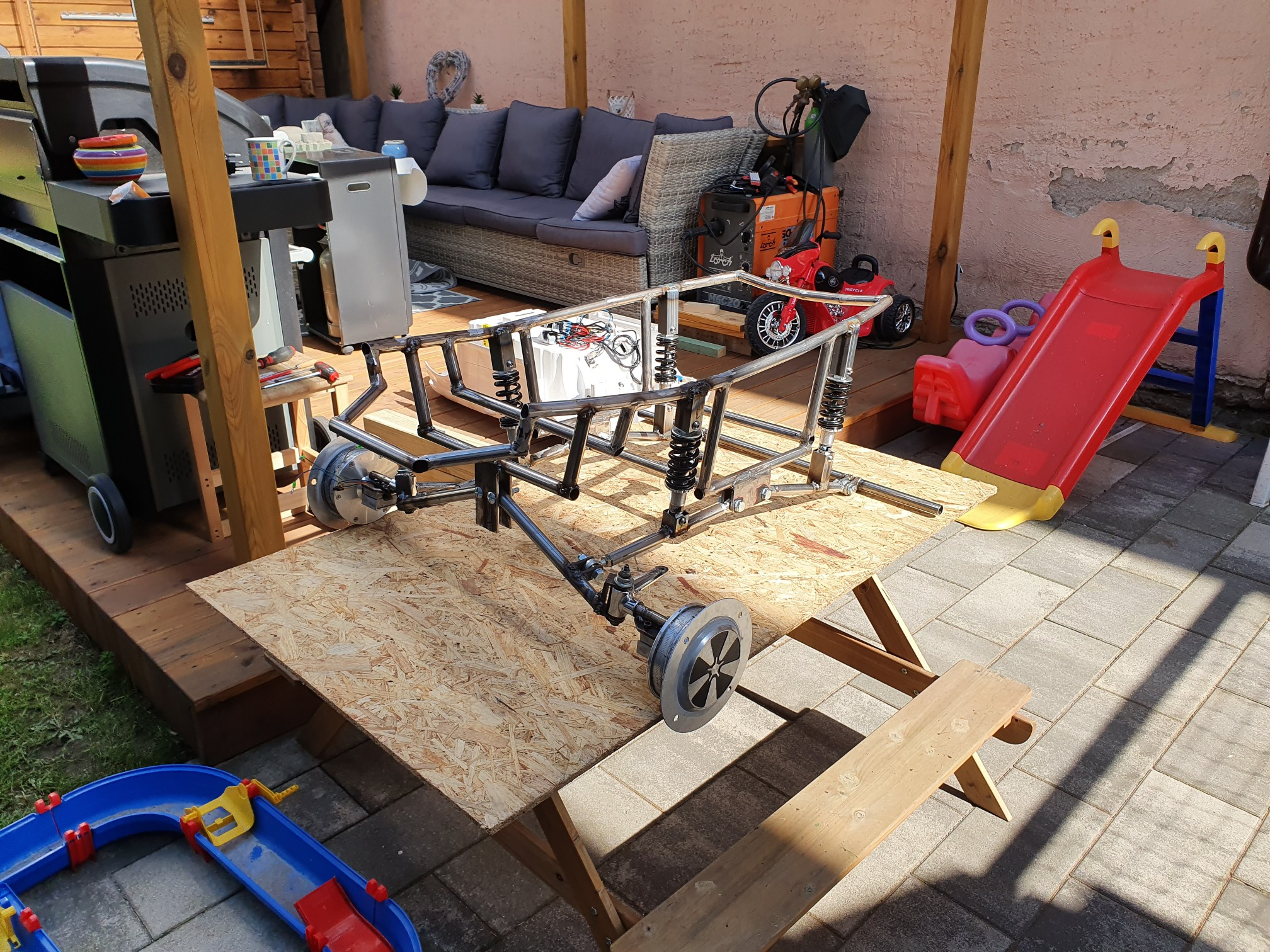

So hier nochmal die Gesamtübersicht vom Rahmen. Hier und da noch feintuning und alles am Schluss nochmal Lackieren. Musste ja an diversen Stellen erneut schweißen und nachsrbeiten. Wenn die Bremsen dann mal fertig sind, hoffe ich dann bin ich erst mal durch mit dem Projekt.
