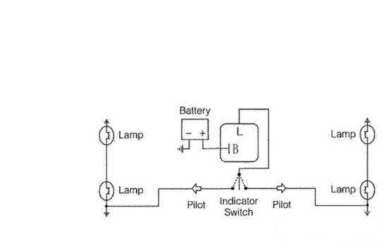

Finde ich ausreichend, aber auch nicht mehr. Blinker wären ein Traum, so wie hier im Thread schon nachgerüstet wurden. Mir fehlen hier aber Infos wie z.B. Wurde ein Konverter eingebaut, um auf 12 Volt zu reduzieren ?
Update: der Roller hat einen 12 Volt Konverter drin ab Werk. Ich habe mir die Zuleitung zur Hupe geschnappt und als Stromquelle für meine selbstgebaute 12 Volt-Blinkeranlage zurück in den Batteriekasten gelegt. Anbei der kleine Schaltplan, der mir half. Alles gibt es bei Amazon für kleines Geld zu kaufen. Noch keine 50 Euro.
