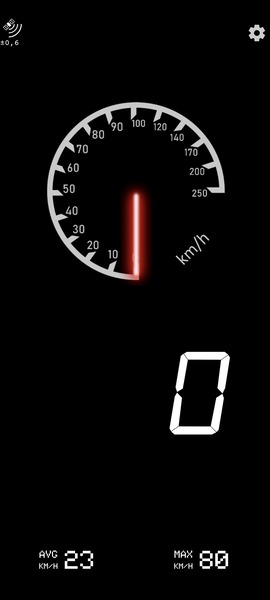

Rudi Ratlos hat geschrieben: Mi 19. Feb 2025, 09:32 @Clarence Worley: Klasse wäre es, wenn du mal - natürlich nur auf Privatgelände - prüfst, ob der Mo50 auch auf der Straße die 90-95 km/h rennt, wenn du ihm die Votol-Parameter des 125 fütterst.
Bei 80 km/h ist Schluss.Der Roller zieht bis 75 zügig durch und dann brauch er noch ein paar Meter bis 80.Von den Temperaturen her keine Probleme und auch keine Fehlermeldungen.Einstellungen im Controller wie im ersten Beitrag außer Pole pairs 29.Das ganze ließ sich immer wieder problemlos reproduzieren.Ich denke die Motoren sind dann doch unterschiedlich in der Leistung.Allerdings 80 mit einem MO50 ist schon heftig.
Gruß Thorsten
