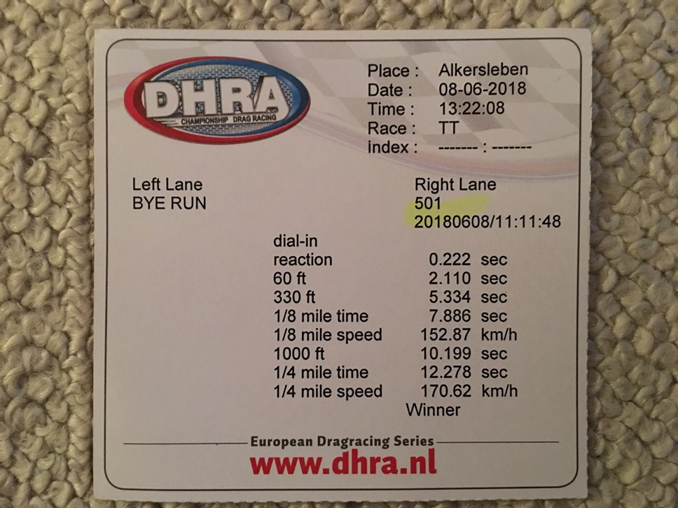

Hier noch der TimeSlip.
Im ersten Lauf bin ich eine 13,1 gefahren @ 161 km/h (Spinning Wheel). Danach habe ich den Radstand Vrort nochmals um 10cm gekürzt auf 15cm über Serie und damit hatte es dann gleich auf Anhieb mit diesem neuen Rekord gepasst!
Insgesamt bin ich 13 Mal gestartet, wobei ich 10 Läufe überstanden habe, 2 Läufe direct am Start mit Überstrom rausgeflogen bin und einen Run kurz vor Ende fast gegen eine 600er GSXR verloren hätte (Unterspannung).
Bei der 1/8 Meile habe ich nun grundsätzlich um die 150km/h drauf und bei dem Lauf waren es dann am Ende nur noch 144 km/h. Konnte aber dank meiner besseren Reaktion am Start und der besseren 60 Fußzeit daqs Rennen dann dochg noch für mich entscheiden.
In die Unterspannung bin ich aller Vorraussicht nach gekommen, weil ich da den 3. Lauf infolge absolviert hatte.
Danach habe ich immer nur noch 2 Durchgänge gemacht und danach wieder aufgeladen. Das hat etwa eine Stunde gedauert (Alle 25 Akkus laden + ein und ausbau). Zudem konnten sich die anderen Kompoennten etwas abkühlen.
Mein Topspeed lag mal bei 172 km/h und meine beste 60 Fußzeit bei 2,072 Sekunden.
Jetzt dachte ich eigentlich ich hätte das Problem mit dem Überstromschutz beim Starten in den Griff bekommen aber es scheint nun dch nicht so!
- Beiträge: 6594
Re: GSX-R e899 K2
Für 170km/h sind sicher 40kW erforderlich und das mit einem 14kW QS Motor?! Und 5,3sec für die ersten 100m - recht ordendlich. Warst ja auch der Winner. (Phasen)-Überstromabschaltung und zweite hardwaremäßig Abschaltung Vermeidung: Welche Parameter hast du geändert, die fast zielführend waren?
