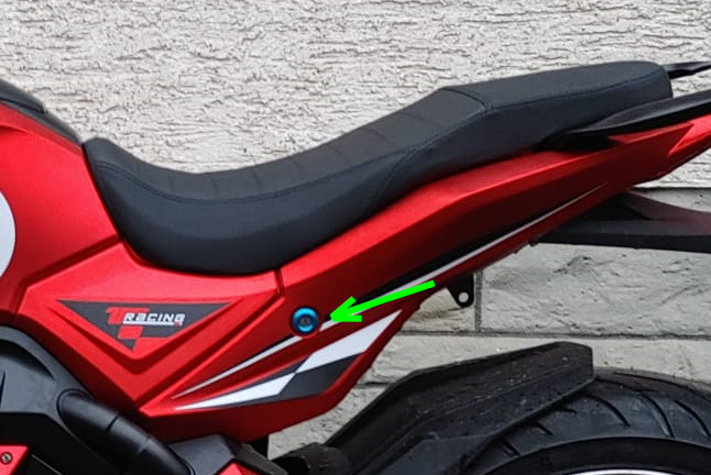

Halligore hat geschrieben: Fr 8. Apr 2022, 21:08 Die Sitzbank löst du mit dem Schlüssel das war dir aber sicher klar und du hast nen anderes Problem ;)
Hö? Habe ich da was übersehen? Ich hatte sowas gelesen von "mit dem Schlüssel" aber bei der Sitzbank kein "Schloss" gefunden wo der Schlüssel die Bank lösen könnte. Vielleicht hab ichs auch nur übersehen? Wo genau muss ich gucken? Ich schau morgen nochmal im Detail :)

Pinky hat geschrieben: Fr 8. Apr 2022, 21:51 ...Und diese nervige Sitzbank!...
Tja, wie war das mit dem Wald und den Bäumen .... ?
:lol:
Die Sitzbank ist hinten (zwischen den beiden Hörnchen) mit einem Zapfen versehen, der mittig in einem "Loch" darunter arretiert ist.
Mittels des Schlosses wird ein Bowdenzug betätigt, der die Arretierung löst.
Wenn Deine Sitzbank nun hinten fixiert ist, vorne aber nicht in der Aufnahme hängt, kann es sein, dass der Zapfen ein wenig verkantet ist.
D.h. ggf. musst Du ein wenig rütteln und dabei die Sitzbank hinten nach oben ziehen.

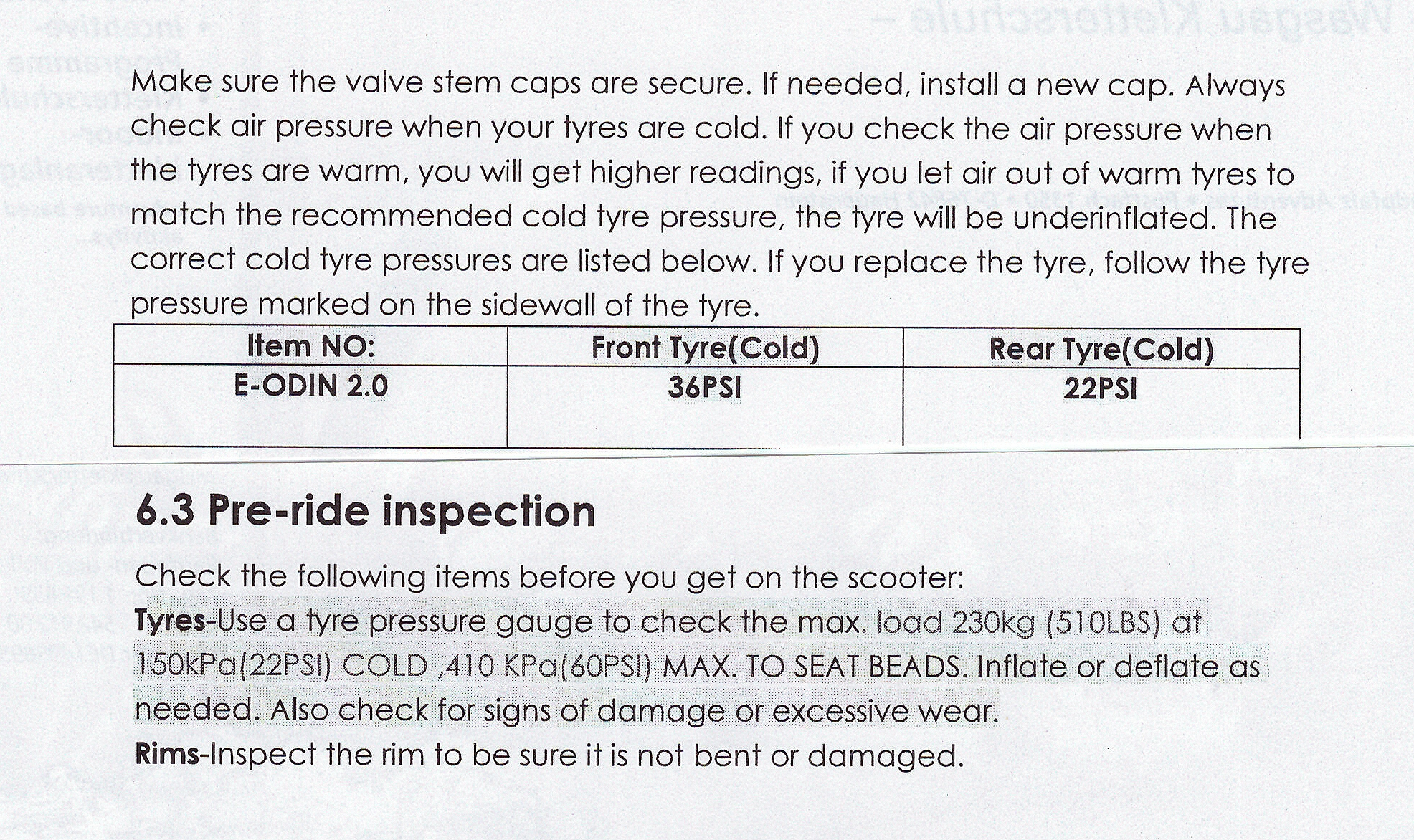

Jurney28 hat geschrieben: Fr 8. Apr 2022, 10:19 Dass die Maschine sehr hart gefedert ist habe ich gestern bei der Testfahrt auch direkt gemerkt. Wie sieht es aus mit einem Sozius bei max. Beladung ? Ist hier jemand schon mal zu zweit gefahren ? Vieleicht geht alleine auch noch etwas über den Reifendruck zu regeln. Die Feder des HR Dämpfer könnte noch ca 6 Umdrehungen aufgedreht werden.
Moin Jurney28,
Über den Reifenndruck sollte hier keine Federung eingestellt werden.
Wieder gefährliches Halbwissen.
Besonders für Fahranfänger‼️
Bei einem Motorrad ist der vorgeschiebene Reifendruck sehr wichtig. Fahrverhalten und Verschleiß können sonst eine negative Wirkung haben. Verschleiß evtl. weniger da das E-Bike nur 6 KW hat.
Ich fahre seit 1979 Bikes und seit 17 Jahren eine
V Rod VRSCSE 2005 und habe den Reifendruck vernachlässigt, was bei 124 PS zu erheblichen Abrieb führte.
Der Reifendruck wird oft bei 4Rädern im Gelände oder im Sand abgelassen um mehr Grip zu haben, da macht es Sinn.
Aber nicht bei 2 Räder die auf der Straße fahren.
Gruß Tonilee

Guten Morgen zusammen
... und besten Dank für den Hinweis mit der Sitzbank. Hab am Schloss gerade die Sitzbank vernünftig aufgelegt - passt perfekt.

Nochmal zum richtigen Reifendruck.
Ich denke nicht dass es da absolut fest "zementierte" Lufrdrücke gibt. Beim Auto hast du ja auch einen Unterschied im Reifendruck je nach Beladung. Auserdem unterscheidet sich der Luftruck auch vom montierten Reifen.Und auf dem Reifen ist meistens ein Minimum und Maximum Luftdruck abgedruckt. Ein oder zwei Zehntel Luftdruck mehr oder weniger können da schon über eine bessere/weichere Dämpfung entscheiden.Von der Logic macht es keinen Sinn den gleichen Luftdruck bei 75 Kg Beladung oder 180 Kg Beladung zu verwenden.
