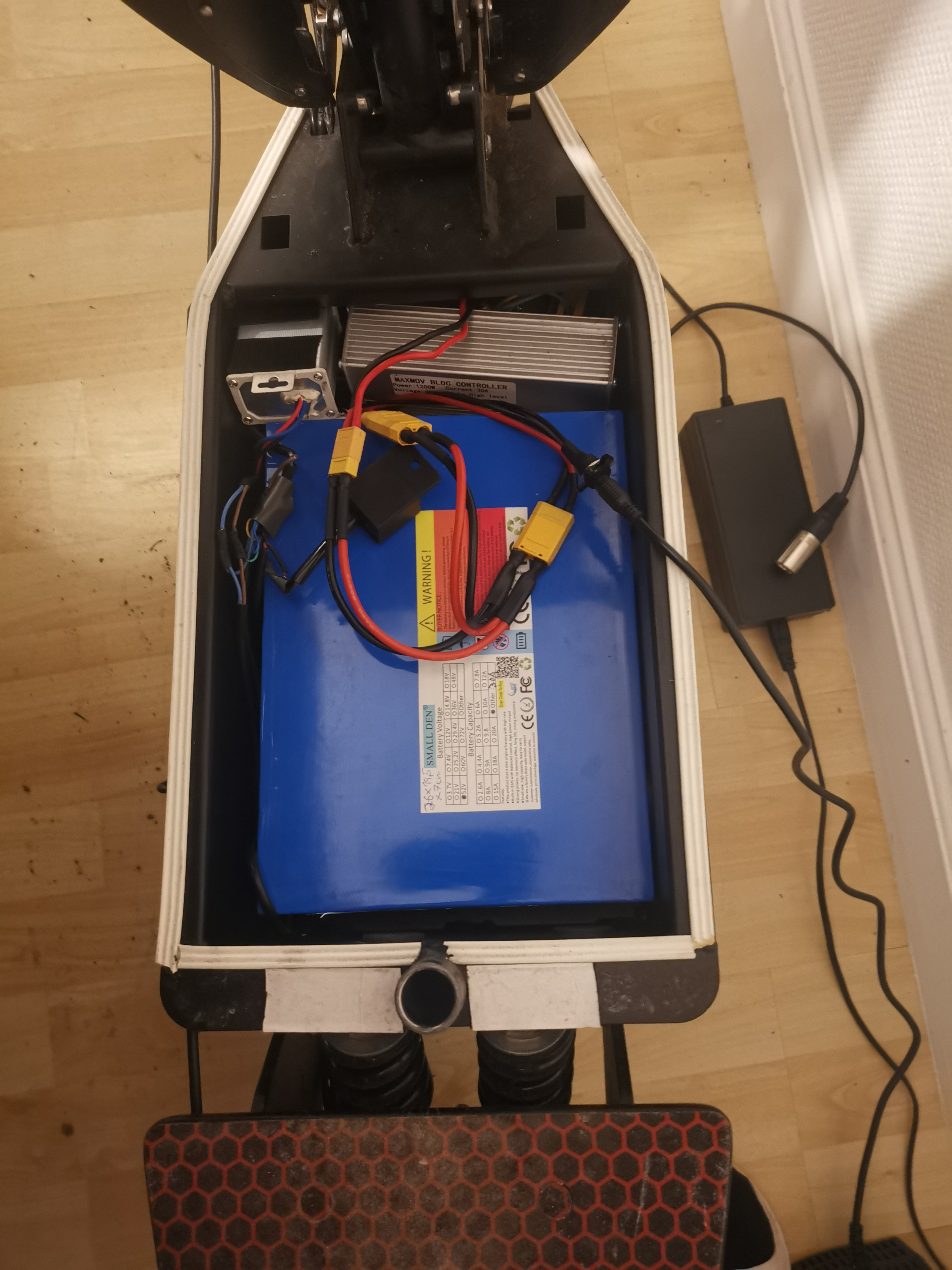

Kleines Update:
Habe mir einen 52 Volt akku mit 30 Ah über Aliexpress besorgt. Abmessungen 26cm x 19,5cm x 7cm. Passt von der Breite gerade so in den Rumpf des Rollers. Sonst ist der Akku flacher als da Original aber auch etwas länger. Wenn man das Schutzblech, oder was das ist, unter dem Trittbrett abschraubt das die Controller verbirgt, dann passt der Akku problemlos rein. Ich musste den normalen XT90 Steckker mit einem selbst gelöteten Adapter für xt90 und xt60 ergänzen. Habe noch die Stecksicherungen bei Forca nachbestellt um die auch noch einzubauen. Es gab ein 5A Ladegerät dazu das natürlich der Marke "Extra billig". Es tut aber seinen Dienst. Beim LAden wurde der Akku nicht mal handwarm. Als er voll war habe ich eine Spritztour von 25 km gemacht. Laut dem Display des Rollers, ich habe (Noch) kein Coulometer, bin ich mit 58,9 Volt gestartet. Als ich zurück war, waren noch so 48,5 Volt verfügbar. Ich denke auch, dass bei Vollgas auf geraden Strecken die 50 km kein Problem darstellen sollten. Im ersten Gang fUhr der Roller immer 25 km/h Spitze bei Vollgas. Jetzt macht er 28 km/h. Im zweiten Gang dann laut Display 52 km/h auf gerader Strecke. Nach den 25 km Strecke machte der Roller immernoch 44 km/h laut Display. Das schat mein 48 Volt 20 Ah nicht. Ohnehin ist der nach 25 km Vollgas fast platt.
Ich habe keine Änderungen im Displaymenü vorgenommen. Die Shunks hatte ich schon länger aufgelötet bei beiden Controllern. Mehr Geschwindigkeit hatte das nicht gebracht, aber der Anzug ist, wie bei Forcaman beschrieben, derb. Gerade wenn man im 2ten Gang anfährt. Zu Hause froh und glücklich angekommen, habe ich dann im Menüpunkt 6 glaube ich die Leistung von 60% auf 100% eingestellt. Mal sehen was das noch bringt. Im Moment ist das Wetter sehr bescheiden. Außerdem der Raddurchmesser etwas reduziert auf 11,8. Damit will ich erreichen, dass die Geschwindigkeitsanzeige mal etwas näher an der Realität ist. Leider hat diese Einstellung auch Einfluss auf die gefahrenen Kilometer. Also nicht so viel verstellen, sagte ich mir. Ein weiterer Menüpunkt lässt einen wählen zwischen 36 Volt / 48 Volt und 60 Volt. Dort habe ich nach der Fahrt auch mal 60 Volt gewählt. Ich muss die Outputleistung und die Voltzahl mal unabhängig zueinander test und dann auch zusammen. Mal sehen was das ergibt. Ein letzte Idee wäre wie hier schon bei anderen Teilnehmern erwähnt, den 800 Watt/20A Controller gegen einen weiteren 1200 Watt/30 A Controller zu tauschen. Ob das was bringt ?
Ich werde mal die Test mit den Menüeinstellungen machen und hier posten. Unten noch ein Foto vom 52 Volt Akku im Bauch des Rollers.

Eindrücke nach der ersten Probefahrt:
Ich musste den Kabelbaum noch für meinen eFlux anpassen, da ich die 2 motorige Variante habe. Etwas Lötzinn, ein XT90 und ein XT60 Stecker und etwas Schrumpfschläuche und gut. Mit dem einfachen Austausch des Akkus machte ich dann laut Display 52 km/h bei 59 Volt wie schon zuvor erwähnt.
Eindrücke nach zweiter Probefahrt:
Ich änderte nun aber im Menü den Power-output von 60% auf 100 % und gleichzeitig reduzierte ich den Raddurchmesser von 12 inch auf 11.8 inch und die Voltzahl von 48 Volt auf 60 Volt. Letzte Änderung hatte zur Folge, dass das Display mir sagte, dass der Akku nur noch drei Striche habe - also fast leer wäre - dabei marschierte der Roller zügig ab. Also angehalten und wieder auf 48 Volt geändert. Damit die Änderungen auch wirksam werden muss man immer den Roller abschalten und wieder anschalten. Danach war die Akkuanzeige wieder normal. Die Änderung von 60% auf 100% hatte bei Besitzern des Rollers mit nur einem Motor den Effekt, dass dieser der üblichen knapp 30 km/h deutlich schneller fuhr so um die 38 km/h. Dieser Effekt stellte sich bei mir im ersten Gang genauso ein. Ich fuhr 38 km/h mit einem viel besseren Anzug - wenn auch nicht wie wenn ich mit der 60% Einstellung im zweiten Gang anfuhr. Da war es üblich dass der Roller durchdrehete am Anfang - egal welcher Untergrund - bei Vollgas wohlgemerkt.
Als ich dann bei 38 km/h und Berg auf den zweiten Gang testen wollte, kam schnell Ernüchterung. Der Roller beschleunigte - jedoch langsam - und bei 44 km/h war Schluss. Okay, für Berg auf nicht schlecht. Ich machte dann noch eine Fahrt mit 80 % und dann mit 70 %. Ich habe den Eindruck, dass diese Regelung die Stromverteilung auf bei Antriebe regelt und nicht als allgemeiner Output zu verstehen ist, denn eine Erhöhung der Geschwindigkeit konnte ich nicht festellen. Auf gerader Strecke 52 km/h - egal welcher prozentualer Output. Ging die Zahl Richtung 100 %, bekam der Hinterradantrieb mehr Saft, was gleichbedeutend ist mit dem ersten Gang. Geht man gar runter auf 40 %, fährt der Roller im ersten Gang keine 25 km/h mehr und die Beschleunigung ist armseelig. Wechselt man dann bei Höchstgeschwindigkeit im ersten Gang nach Gang 2, sollte man sich besser festhalten, dann geht es ab bis 52 km/h - da kommt kein PKW hinterher. Man muss hier also eine für sich persönliche Abstimmung finden. Ich werde da noch etwas rumprobieren. Es wurde zuvor auch geschrieben, dass beim 2 motorigen Modell eventuell die Controller oder das Dispaly die Höchstgeschwindigkeit regeln. Ich überlege mir nochmal den gleichen Controller zu kaufen wie für den Vorderantrieb 1.200 Watt und denn 800 Watt Controller zu ersetzen. Vielleicht macht sich dann was. Wenn nicht kann es eigentlich nur das Display sein. Ich sah, dass es das Display auch bei Aliexpress zu kaufen gibt. Ich habe aber Null Ahnung wie man das programmiert.

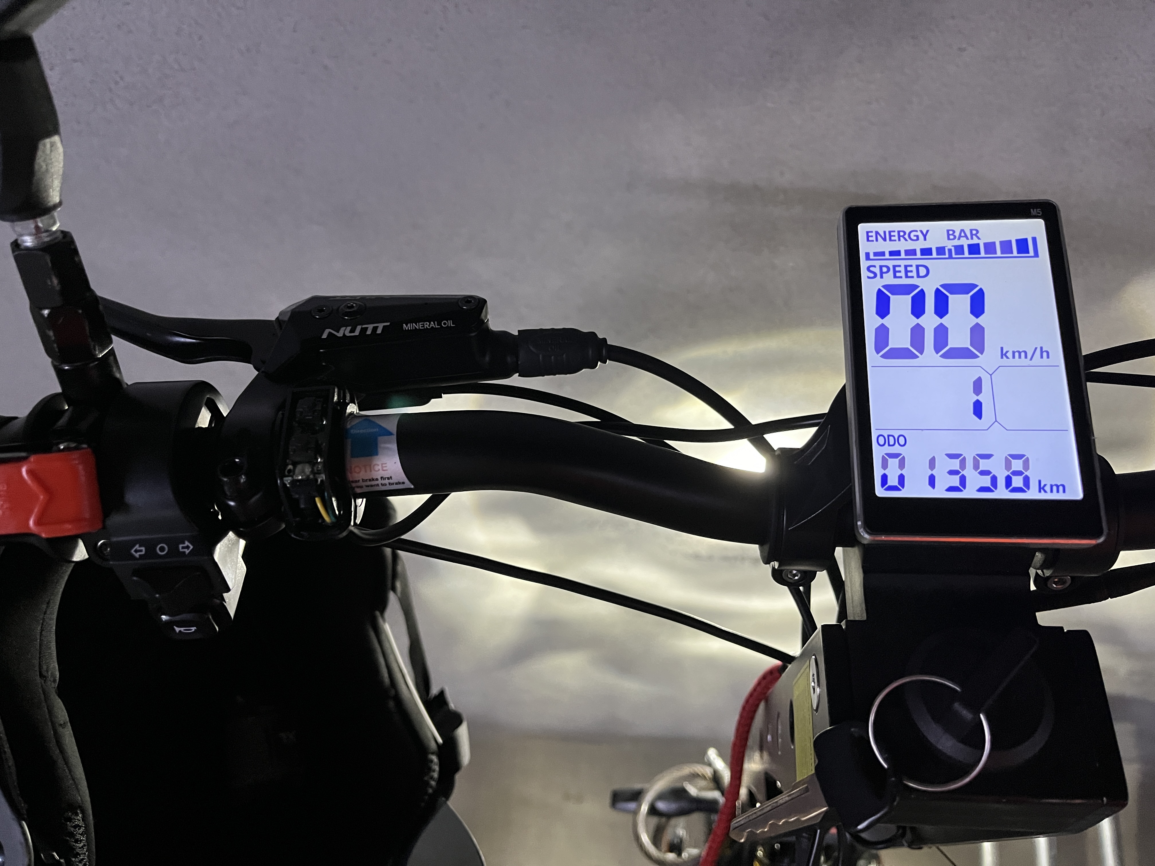

Kleines Update.
Der Roller hat nun 1350 km rund und läuft seit 100 km mit dem 52V Akku. Im den Menüpunkten habe ich die Einstellung wie folgt eingestellt:
Menü 6 : 11.8 Reifendurchmesser
Menü 7: 35 was auch immer. So ist die Geschwindigkeit genau wie das GPS
Menü 8: 70% Verteilung des Poweroutputs auf beide Motoren. Im ersten Gang zieht er jetzt etwas zügiger, aber nur leicht mehr, und beschleunigt statt bis 25 km/h bis 35 km/h. Im zweiten Gang dann nicht mehr so furchtbar stark wie zuvor, anfangs aber immer noch gut. Man merkt, dass er dann ab 40 km/h die Beschleubigung wegholt. Wohl durch das Display oder die Controller. Das weiß ich nicht. Da aber manchmal meine Jungs damit fahren, ist es besser wenn die Beschleunigung nicht so stark unterschiedlich ist. Ich finde es auch so ein besseres Fahrgefühl. Dennoch ist bei voller Batterie (59V) bei 45 km/h Schluss wie er jetzt eingestellt ist.
Auf dem Foto sieht man, dass links beim Gangschalter, dass Plastik ab ist. Das ist abgefallen nach 1350km. Auch muss ich andauernd und ganz besonders die Schrauben oben am Lenker direkt unterm Display nachziehen. Nun sieht man, dass der Roller dann doch nicht gebaut ist für dauerhaften Betrieb. Ich fahre ja mit ihm oft eine Teilstrecke zur Arbeit (11 km hin und zurück). So habe ich seit Mai diesen Jahres die Kilometer zusammen bekommen. Ich werde ein neues Display bestellen müssen, da das Kabel der Schaltung fix ist. Hier bei Forca z.B. kostet das Teil 80 EUR
Bei Aliexpress 33 EUR aber 25 EUR Versand. Das Display (Maxmov M5) gibt es auch in Europa zu kaufen mit 5 Pin Stecker statt 4 Pin wie für den Roller gebraucht. Ich muss mal sehen ob ich bei Ali oder Forca bestelle. Wenn man mal sieht, dass ich 800 EUR extra investiert habe, Blinker, Akku, Bremsen, ...) und nun die ersten Schwächen hervortreten, na ja was soll ich sagen.
Der Roller mach schon Spaß.
