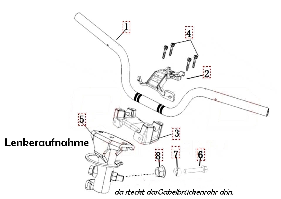

Ich ....... Bei der Fahrt hat sich dann neben dem schief stehenden Lenker herausgestellt,.. Also heute Verkleidung runter und erstmal den Lenker gerade gestellt.
Hallo Kabee,
mein Lenker ist auch schief. Wäre nett, wenn Du kurz beschreiben würdest wie das geht, vielleicht mit Bild von der Explosionszeichnung.
Gruß,Viktor

Vorderrad zum Lenker ausrichten ist ein Mangel und muss der Händler im Rahmen der Gewährleistung korrigieren.
Man kann das auch selbst machen:
Windschild entfernen, Tacho Lösen und abnehmen (zwei zehner Muttern) das Kabel ist gerade lang genug. Darauf achten dass der kleine weiße Kunststoffdeckel, der die Kabeleinführung verschließt nicht verloren geht. Frontverkleidung abnehmen. Die Stellung Lenkeraufnahme - Gabelbrückenrohr mit Edding markieren. Spanschraube 6,7,8 ausbauen, Lenkeraufnahme 5 abnehmen. Die Bohrungen am Gabelbrückenrohr mit 10er Rundfeile um den angezeichneten Versatz an den richtigen Stellen erweitern, Durchmesser der Bohrung dabei nicht vergrößern. Lenkeraufnahme wieder montieren Spannschraube leicht anziehen, Lenker zum Vorderrad ausrichten, Spannschraube
festziehen. Alles wieder zusammenbauen und nicht vergessen das Loch der Kabeleinführung mittels "Deckelchen" wieder verschließen.

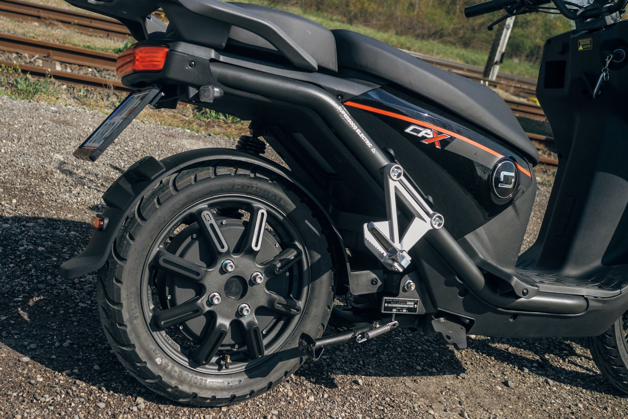

Das ist kein Test, das ist eine Werbebroschüre. Einen richtigen Test muss wohl jeder CPX - Fahrer für sich selber machen.
Übrigens, der Hinterradfender ist dort auch schief.
