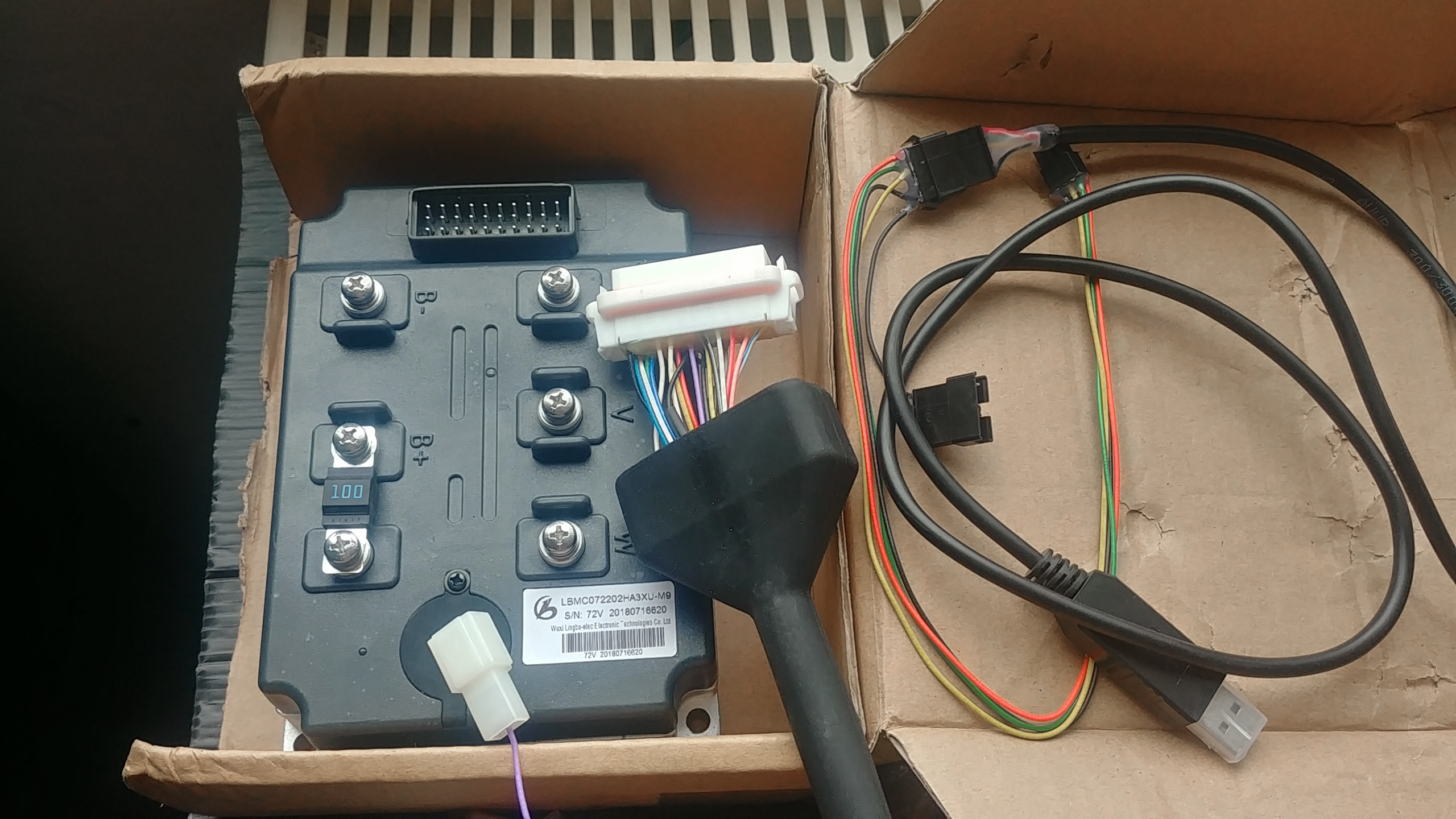

Ich habe mein Controller bekommen .
Ich glaube ich kann digital speedometr mit hall speed shown on Display pin einschliessen .
Ich weiss noch nicht wie, aber dise Funktion gibt's bei meine Controller , siehe pin Belegung.
Ob das diagramm passt auf Bosch oder original Controller ich weiss nicht.
Gerade bei Arbeit, mache heute Abend bestelln.
Schreibe dann meine Erfolge:)

Also , ich kann nicht controller LBMC 072202 HA3XU-M9 verbinden mit LBMC GUI v4.0.0 国内版(151125更新),immer gleiche error (no Response because of timeout)
Aber alte Controller verbindet mit LBMC GUI v4.0.0 国内版(151125更新) problemlos.
Habe auch bekup gemacht. Ist gleiche wie factoryconfig_unu_3kw.foc von elea.
Habe Verkäufer angeschriben
Kann jemand helfen ?)

LBMC GUI alle mögliche Version Suche.
bitte um hilfe, Wenn jemand hat
LBMC 3.2.1(b14_1120)
LBMC 3.2.3(141215)
LBMC 3.3.0(150401)
habe ausprobirt :
LBGUI_v120.17.0222
LBGUI_v121.18.0329
LBMC GUI v4.0.0
goldenmotor :
LBMC 3.3.0.b150401
Überall Time-out eror
Alte Controller auch überall Time-out eror ausser LBMC GUI v4.0.0 funktioniert einwandfrei. Und auf LBMC 3.3.0.b150401 sagt falsche Controller.
Vielleicht Controller von Hardware Problem, kaputt oder so
Also wenn jemand will auch eine Controller LBMC 072202 HA3XU-M9
Sprich diese hier: https://www.alibaba.com/product-detail/ ... 5hNUtpZurl
Bis jetzt, kann ich nicht programmieren .
Erst passende software aussuchen, dann kaufen.
Verkäufer verspricht. - ·On-site parameters tuning(Provide PC software)
Aber seit eine woche noch nix verschickt. Erst sagt ich verschicke, dann seit 3 Tage kann nix anwortet und kannix lesen meine Nachrichten in chat.
ohne richtige programmieren idarf mann nicht controller anschließen.
Schauen weiter:) schreibe wenn Änderungen kommen.
