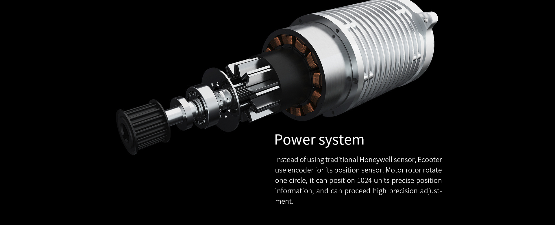

Bei den neuesten Mittelmotor-Elektrorollern setzt man statt auf Hallsensoren auf einen Inkremenralgeber mit 1.024 Impulsen/pro Umdrehung. Nennt sich dann close loop (geschlossenee Regelschleife).
