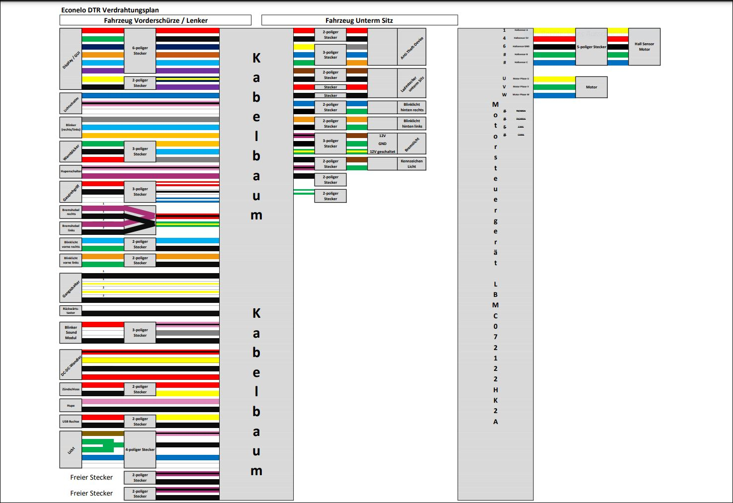

Schnabelwesen hat geschrieben: Mi 19. Apr 2023, 23:20 Nee, die Farben sind nie gleich. Die wechseln auch oft hinter einem Stecker.
Einige Farben sollten sich einigermaßen einheitlich durchgesetzt haben:
Rot (B+ ungeschaltet und 12V+)
Gelb (B+ nach dem Zündschloss)
Grün und evtl. Schwarz (Gnd - oft sind im Kabelbaum mehrere Litzen zusammengekrimpt)
blau und orange (Blinker)
Für Phasen und Hallsensoren Gelb, Blau, Grün
Naja ich hoffe zumindest, dass sie bei einem Modell ähnlich sind, sonst sind meine Infos für die anderen Econelo DTR Besitzer leider nicht zu gebrauchen.
Was die Farben Rot, Gelb, Grün, Blau, Schwarz und Orange betrifft, kann ich deine Angaben bestätigen.
Wobei bei Schwarz du geschrieben hast, dass es 12V+ ist. Bei mir ist schwarz auch bei den von mir überprüften Masse und ist bei manchen Steckern mit den grünen Adern verbunden (die du ja schon auch als Masse identifiziert hast).
Gelb ist ACC (wird beim Auto so genannt für Akku), also geschaltetes B+.

Das sieht ja hübsch aus - danke für die Mühe.

Danke für PDF auch von mir, hast Du schon den dunklen Tacho.
https://studio.youtube.com/video/407of-7ssNM/edit?o=U
Gruß Conny

conny-r hat geschrieben: Do 20. Apr 2023, 08:33 Danke für PDF auch von mir, hast Du schon den dunklen Tacho.
Kein Thema. Ich mach noch bisschen weiter, bis ich keine Lust mehr auf Schrauben hab :)
Hab erst heute rausbekommen, dass man den Akkustecker durch die Öffnung in der Sitzverkleidung durchbekommen kann um besser an die Stellen unterm Sitz ranzukommen ohne den Sitz die ganze Zeit rumbaumeln zu haben. Außerdem kann man jetzt den Akku auch anstecken, wenn man die Verkleidung/Sitz weghat.

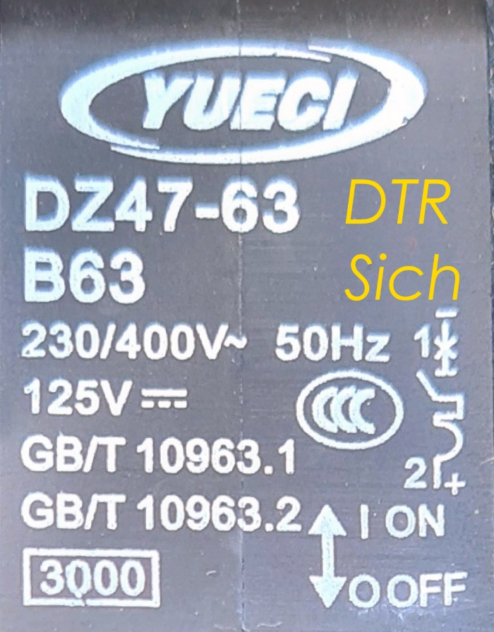

Kann mir mal einer vielleicht ein Bild von dem Sicherungsschalter im Akkufach machen? Bei mir sind die Symbole und Daten darauf schon verwischt. Würde gerne wissen was für eine Sicherung das ist, falls ich die ersetzen muss.

ToBeDefined hat geschrieben: Do 20. Apr 2023, 14:32 Was ist der dunkle Tacho? Kann dein Link nicht öffnen.
Ich auch nicht.
Es gab früher einen Tacho mit dunklem Hintergrund, die neueren haben einen hellen Hintergrund.

Neuer Tacho + Sicherung
https://www.youtube.com/shorts/407of-7ssNM
Gruß Conny

conny-r hat geschrieben: Do 20. Apr 2023, 16:33 Neuer Tacho + Sicherung
Jo, hab den gleichen Tacho.
DANKE für das Bild.
