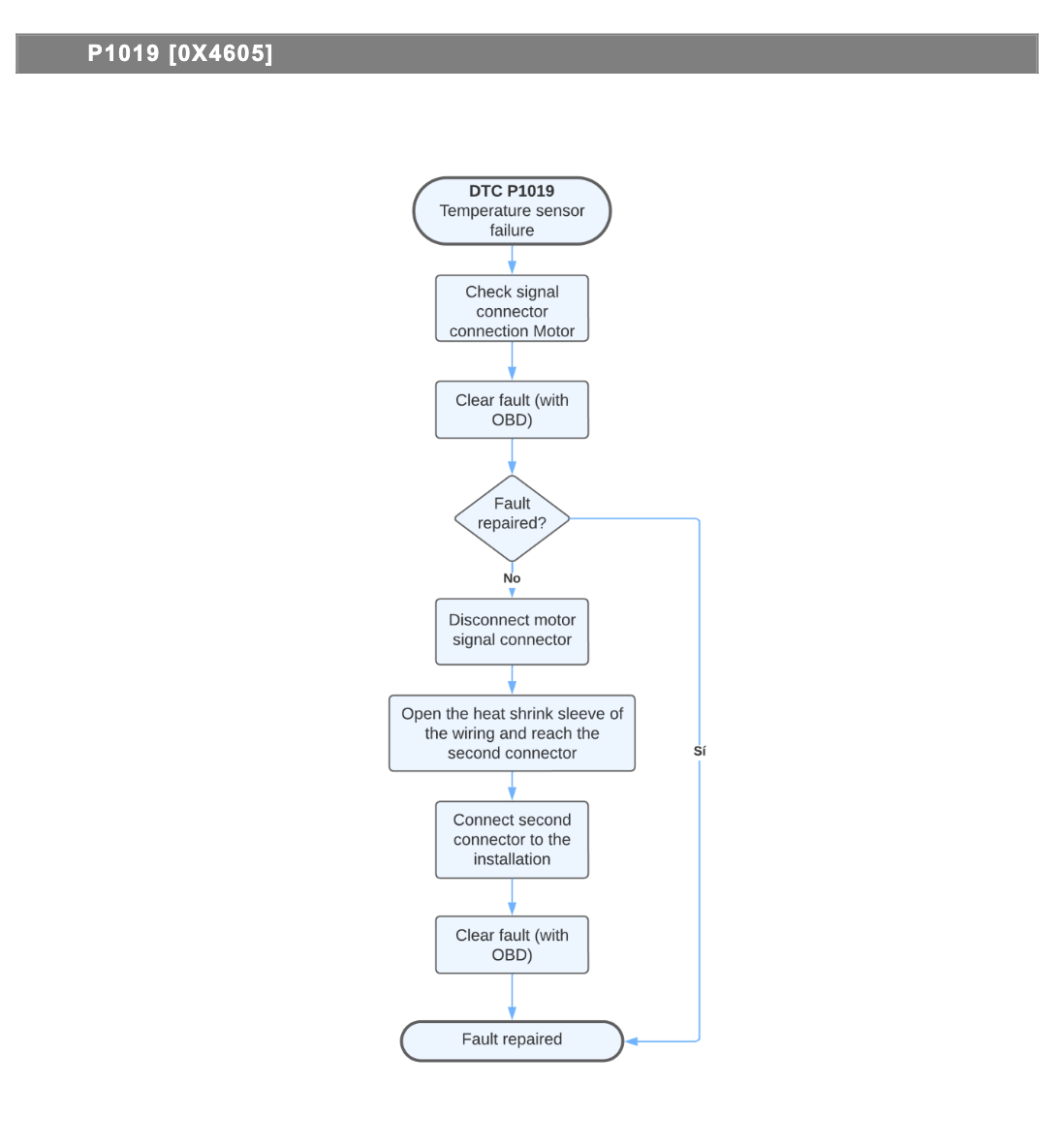

Pfriemler hat geschrieben: Do 6. Mär 2025, 16:42 Ach, die KI. Ich weiß mal wieder warum ich das Zeugs nicht nutze. Viel Worte und absolut nichts substantiell Neues.
Woher auch, wenn die noch nie Zugriff auf die Silence-Datenbank hatte.
Natürlich hat P1019 mit dem Antriebsstrang zu tun. P1018 wurde ja gerade erklärt, es ist naheliegend dass das in der Nähe was ist :lol:

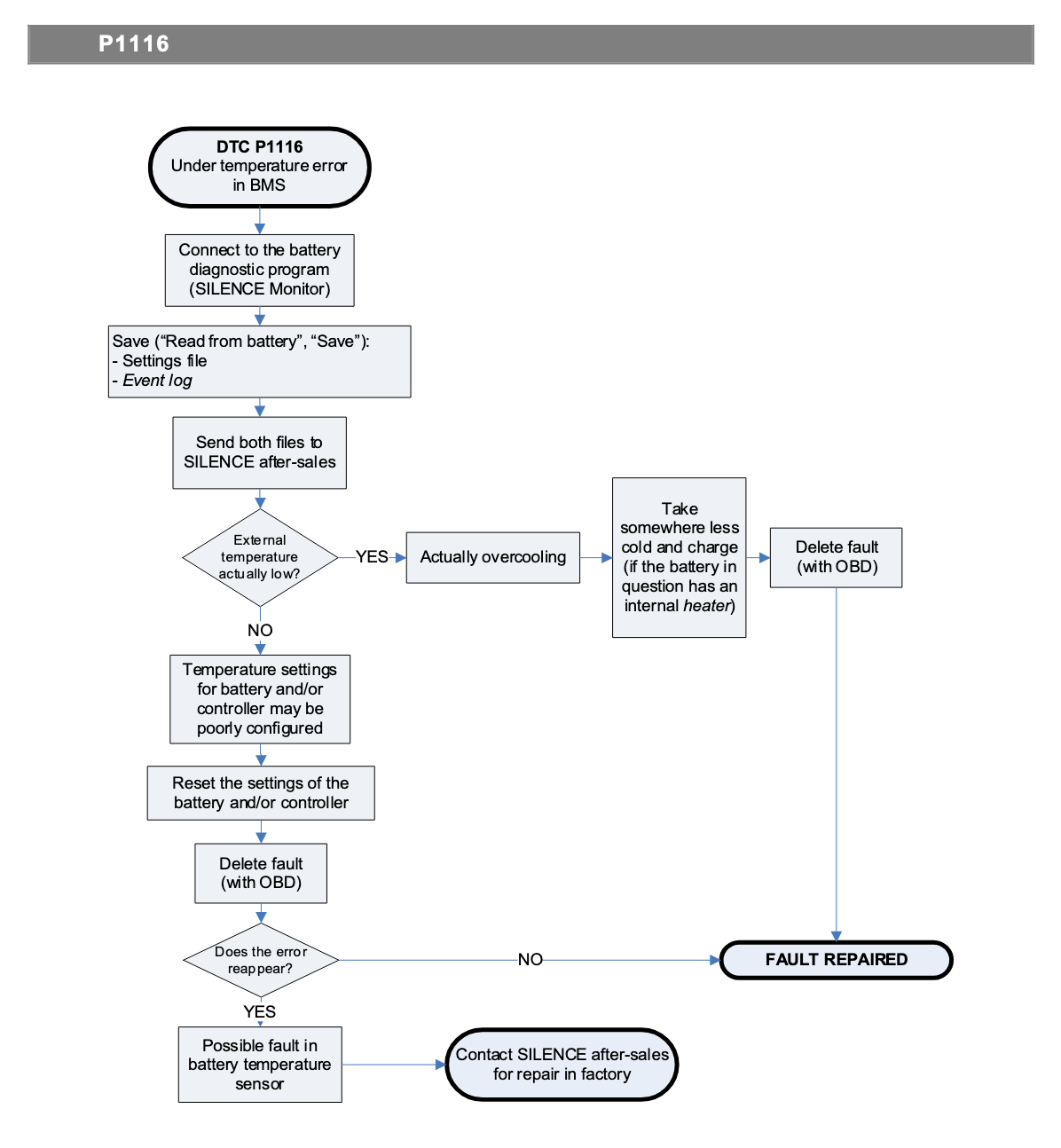

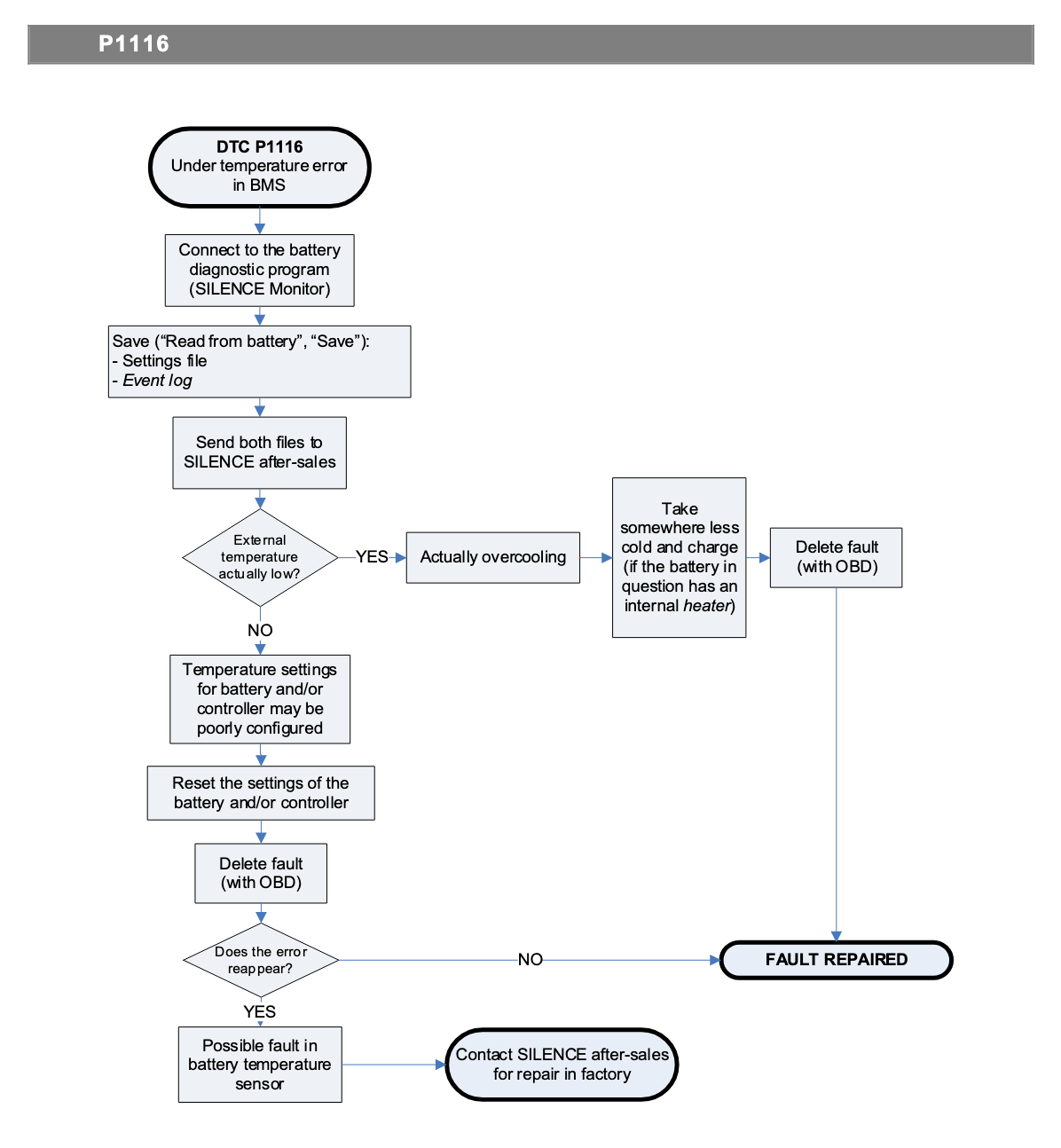

OK, du hast gewonnen 8-) Habe mich noch mal quer durch die Anleitungen und Charts gelesen:
Edit: Ich gehe mal davon aus, dass Silence keine Probleme mit dem Copyright hat. Die Rechte der Screenshots liegen bei Silence.
Zuletzt geändert von error am Sa 8. Mär 2025, 15:01, insgesamt 3-mal geändert.

Clarence Worley hat geschrieben: Sa 8. Mär 2025, 12:13 Das Programm ist die Diagnose Software "SDiagnostics Tools" für die Werkstatt.Funktioniert leider nur mit persönlichen Zugangsdaten nach Freischaltung vom Support.
Pfriemler hat geschrieben: Mi 5. Mär 2025, 21:31 Wo kommt der Screenshot her? Ich suche noch immer händeringend die Erklärung für P1019.
Ein P1019 taucht in der Liste nicht auf.Es geht bis P1018 und geht mit P11** weiter.Ein P1109 gibt es,aber das ist ein Fehler im Blinker links.
Gruß Thorsten
Wie kommt man an das Tool ran? Zum Händler gehen ?
Danke
Pfriemler
Beiträge: 3072
PLZ: 14513
Wohnort: Südrandberlin
Tätigkeit: Tonkünstler
Re: Seat Mo mit Votol EM150/2 die Einstellungen
Beitrag von Pfriemler »
@error: Mein Dank wird Dir zeitlich und ewiglich nachschleichen ... Fehler ist dabei relativ. Wir wissen ja, dass Silence fehlende Sensorwerte mit 0 °C übersetzt und meine Fehler traten immer überraschenderweise genau am Nullpunkt auf (aber nicht darunter). Fault by design.
So oder so: Mit dem Fehler kann ich leben. Er heilt sich ja auch immer selbst.
und zur anderen Frage:
An das Tool komm man heran, wenn man sich mit Gewerbeschein bei Silence meldet, eine entsprechende Qualifikation nachweist, ein paar Schulungen macht und einen jährlichen Obolus für den Erhalt der Weihen, die heilige Software benutzen zu dürfen, entrichtet.
Oder man kennt jemanden in der Werkstatt. Meist ist das letzte deutlich einfacher, auch wenn sich die meisten Werkstatten nicht von irgendwelchen dahergelaufenen Kunden in die Karten sehen lassen.
Das ist bei Silence so - und wird bei SEAT (Thorstens Screenshot) nicht anders sein.

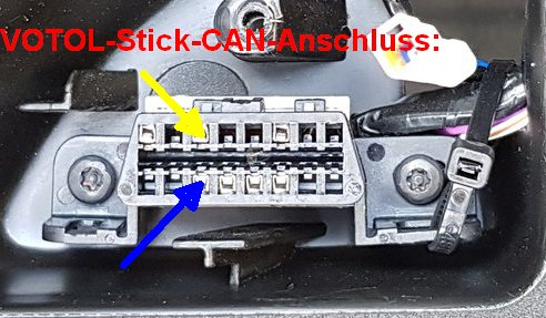

USB VOTOL Controller EM 150/2 200/2 260/2 Kabel zu OBD Kabel Verbindung
Beitrag von Escooter-user12123 »
Hab mich da natürlich komplett eingelesen >> Teil 2: Elektrische Kennwerte und Messungen, prinzipielle Infos
aber ich blick da nicht ganz durch wie ich das Kabel zusammenlöte >> USB zu OBD Verbindung
ich hab nun dieses blaue USB VOTOL Controller-Kabel, dass zu einen weißen Stecker führt und zwei Verbindungsdrähte (gelb und blau) hat.
Ist der weiße Stecker an diesem USB Votol Kabel also sinnlos und wird nicht benötigt?
Welchen dieser zwei Drähte (gelb,blau) vom USB Votol Kabel muss ich wo am OBD Stecker verbinden?
Und brauch ich noch zusätzliche Verdrahtungen zwischen USB und OBD Stecker oder reichen diese zwei Verdrahtungen (gelb,blau) zum OBD Stecker um mit dem Roller zu kommunizieren?
Bitte um eure Unterstützung.

Pfriemler
Beiträge: 3072
PLZ: 14513
Re: USB VOTOL Controller EM 150/2 200/2 260/2 Kabel zu OBD Kabel Verbindung
verschoben in den VOTOL-Programmier-Thread
Ganz kurz, weil mehrfach hier gepostet und ich jetzt zu faul zum Verlinken bin - und eine Zeichnung braucht es dafür auch nicht.
* OBD-Anschluss PIN 6 (CH bzw. CAN-High) an den Votol-Stick Klemme "H" (mittlerste, blau)
* OBD-Anschluss PIN 14 (CL bzw. CAN-low) an den Votol-Stick Klemme "L" (daneben, bzw. der andere Draht, gelb
20220521_114242 OBD CAN-HL-Votol-Stick.jpg (151.33 KiB) 1750 mal betrachtet
Du musst ja nicht den gelben und blauen Draht nehmen, ich habe gleich ein anderes Kabel verwendet. Wichtig ist nur H und L nicht zu vertauschen, das gibt dann Störungen und es funktioniert nichts (aber es geht nichts kaputt dabei).
Und wenn Du dann feststellst, dass bei aktivem Roller und aktivem USB-Stick am Roller nichts mehr geht, Striche im Display, MIL-Led leuchtet auf, ...
lädst Du Dir Rudis "Reparaturanleitung" herunter und befolgst sie.
