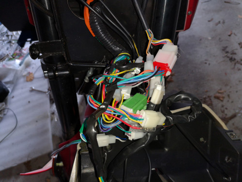

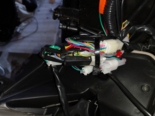

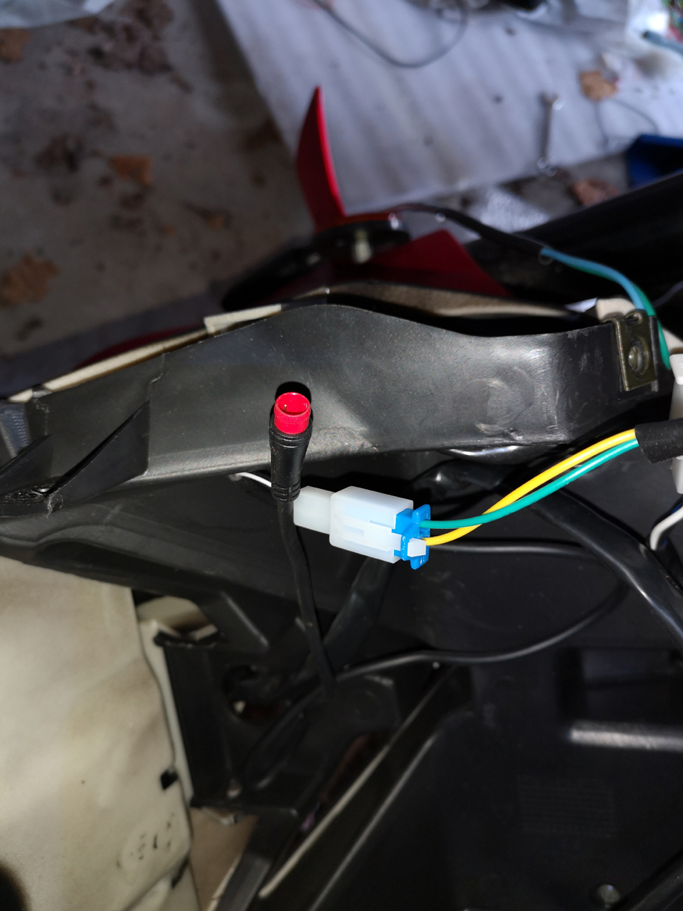

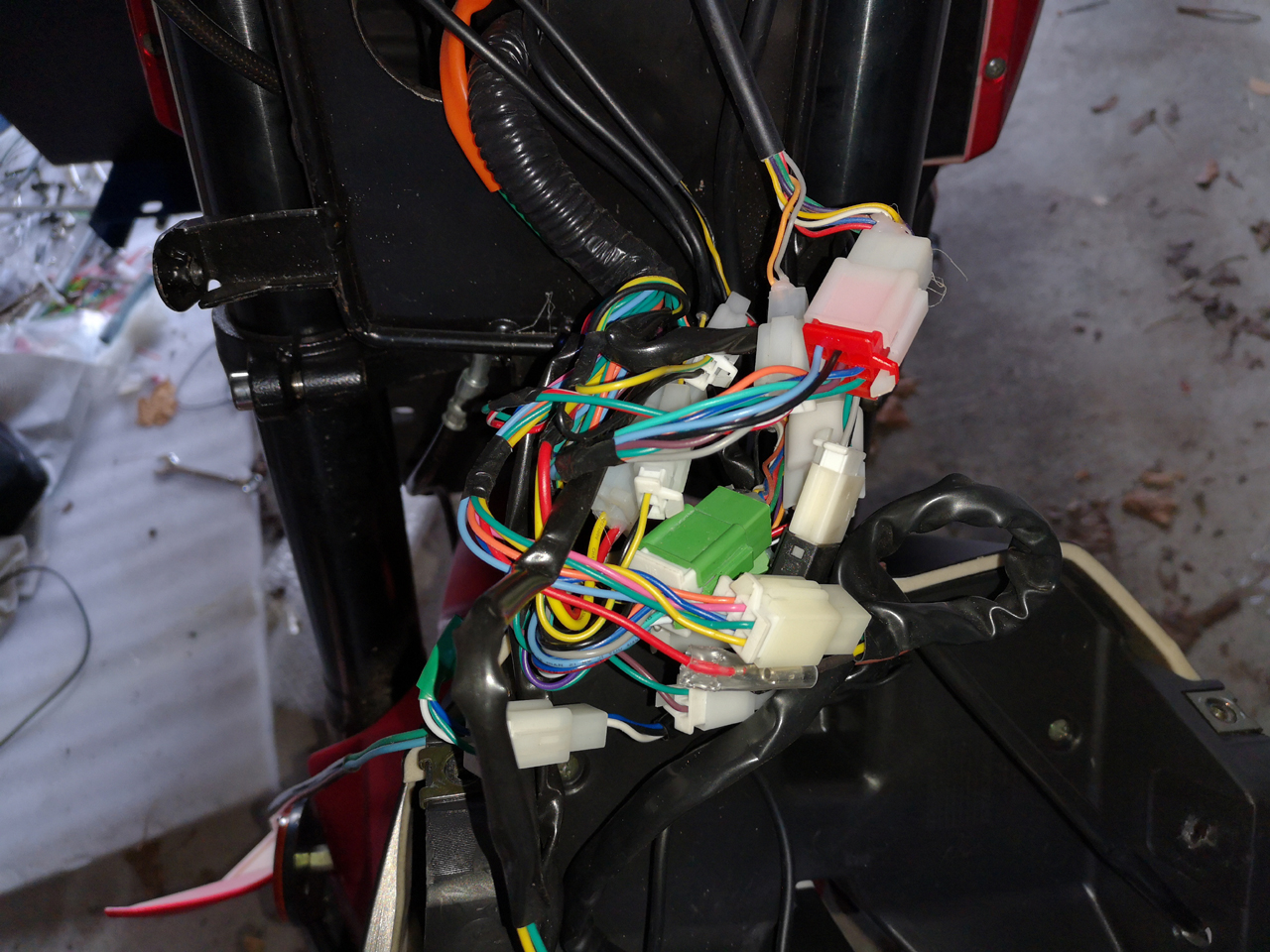

Moin zusammen,
bin gerade dabei mir eine geeignete USB-Steckdose an dem Port zu realisieren.
Das Kabel mit dem komischen DAYI-mini-Stecker hatte ich ohnehin schon so verlegt, dass es quasi wieder zurück in den kleinen Raum unterhalb der Cockpit-Platte gezeigt hat.
In dem mit 3 Kabelbindern verschnürten "Kabelknäuel" unterhalb der Cockpit-Platte, geht dieses Kabel an den blauen 2-poligen Automotive-Stecker (2,8mm). Grün ist dabei GND, gelb ist die via Zündschloss geschaltete Batteriespannung.
Dort habe ich auch meine USB-Steckdose angeschlossen. Muss das Ding heute nur noch an einer geeigneten Stelle am Lenker fixieren.
Wegen der Gefahr mit dem Regen: sicherlich können da ein paar Milliampere fließen, wenn das Teil unter Wasser steht, und ideal ist das nicht.
Aber das sollte kein grundsätzliches Problem darstellen. Selbst wenn da ein Kurzschluß provoziert würde, würden die dünnen Anschlussdrähtchen einfach wie eine Sicherung durchbruzzeln.

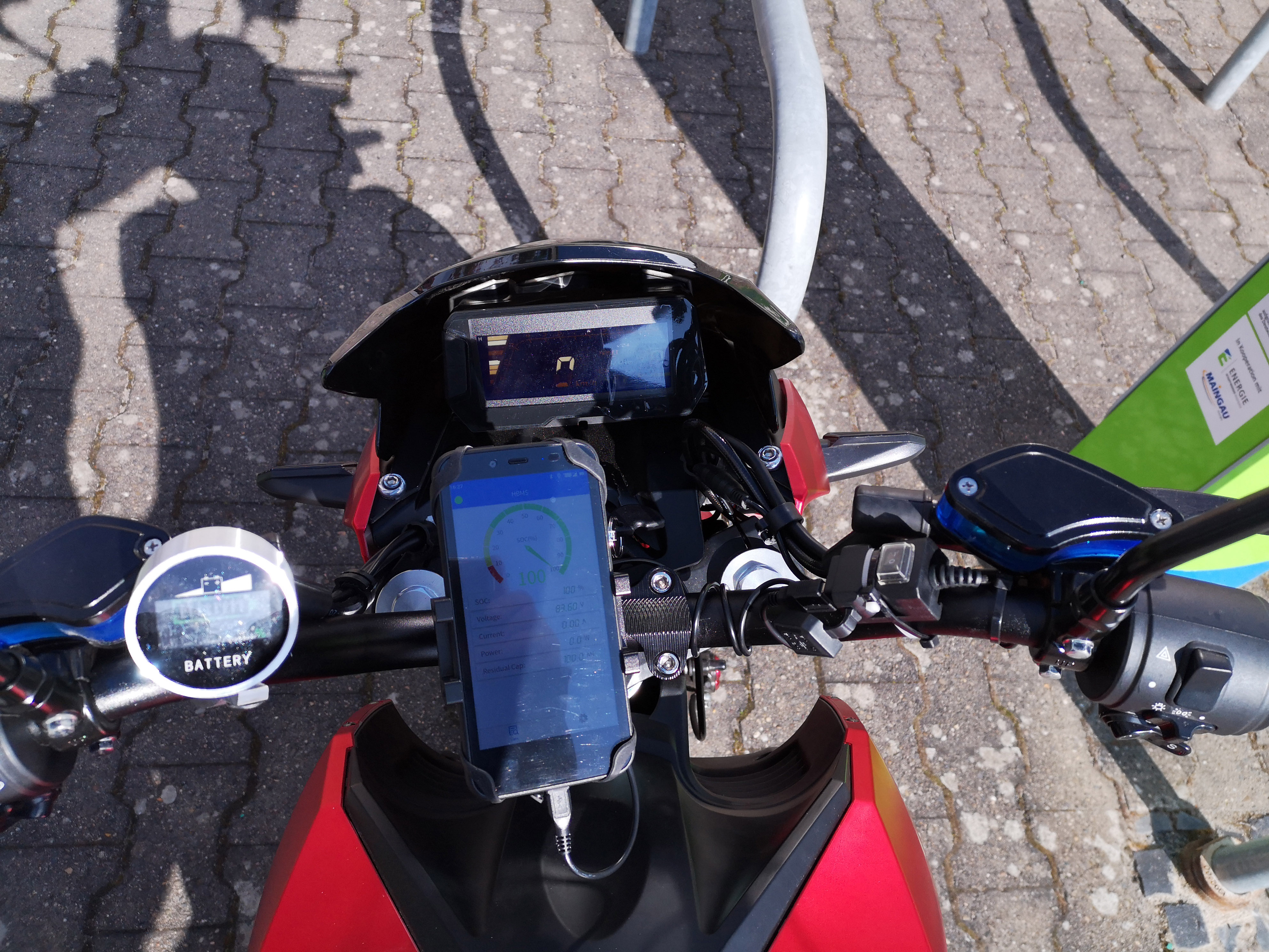

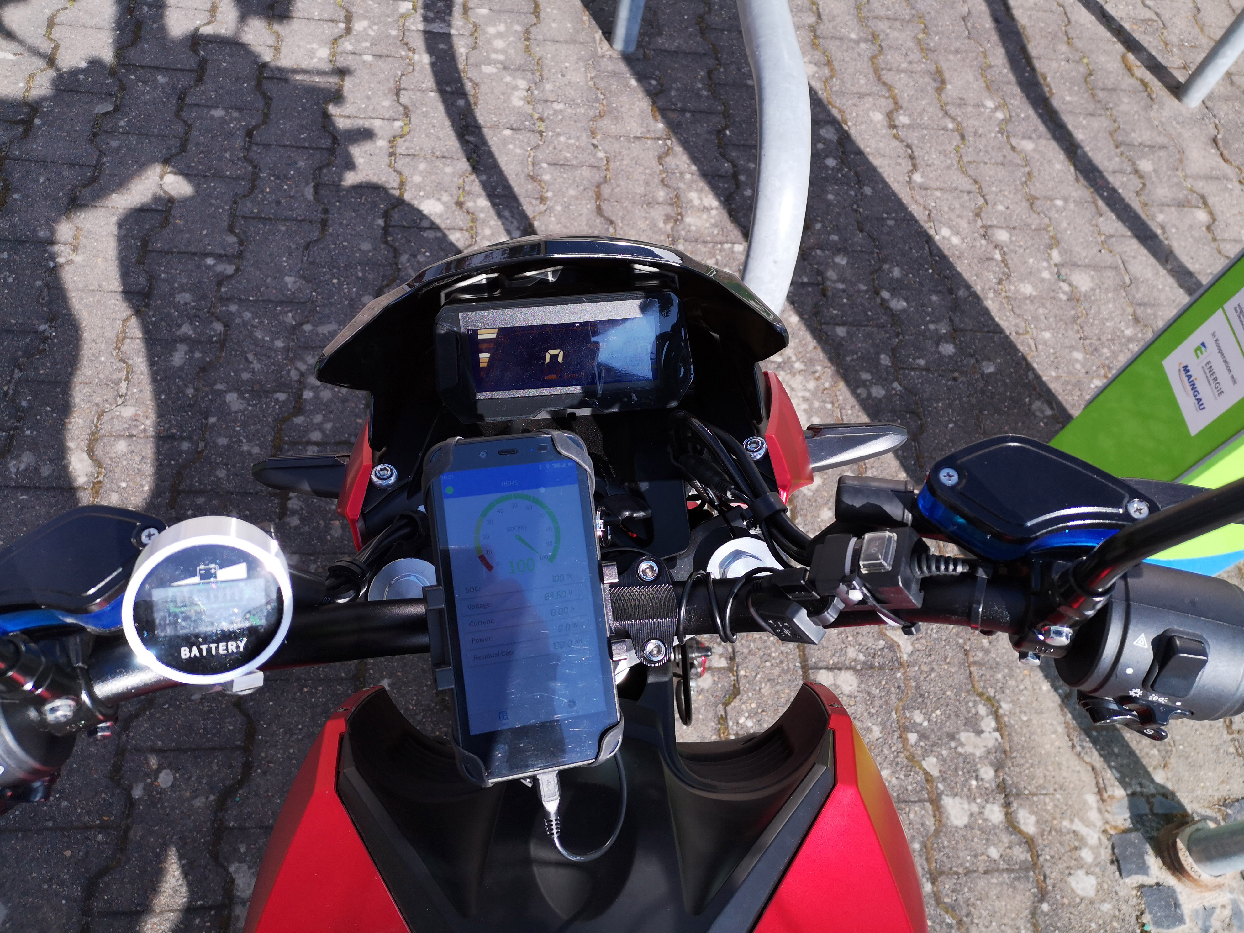

So, fürs Wochenende genug geschraubt und getestet :mrgreen: .
Morgen gibt's schönes Wetter, da wird gefahren :P .
Jetzt habe ich sowohl mein Coulomb-Meter (mit Bluetooth), als auch den USB-Stromanschluss installiert.
Die Smartphone-Halterung hatte ich ja schon vor ein paar Wochen angebracht.
Auf dem Bild sieht man das Outdoor-Smartphone und die App (mittig), die das Coulomb-Meter (links) abfragt. Der USB-Stromanschluss (rechts) ist mit Kabelbindern am Lenker befestigt.
Die App für's Coulomb-Meter habe ich nur zum Programmieren und Kontrollieren der Parameter aufgespielt. Normalerweise läuft auf dem Smartphone die Navi-App (dazu wird das Smartphone dann in der Halterung gedreht und diese rastet dann im "Landscape-Modus" ein).
