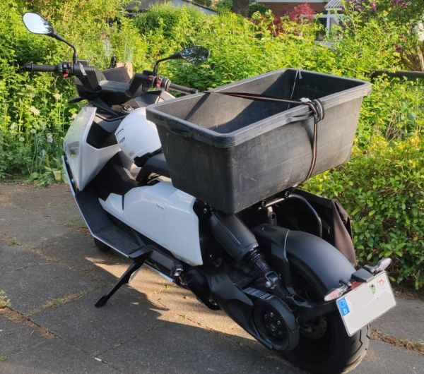

Darf man nur nix reinpacken ausser zwei Tüten Chips und über 40km/h sollte man nicht fahren aber sonst ne prima Lösung!

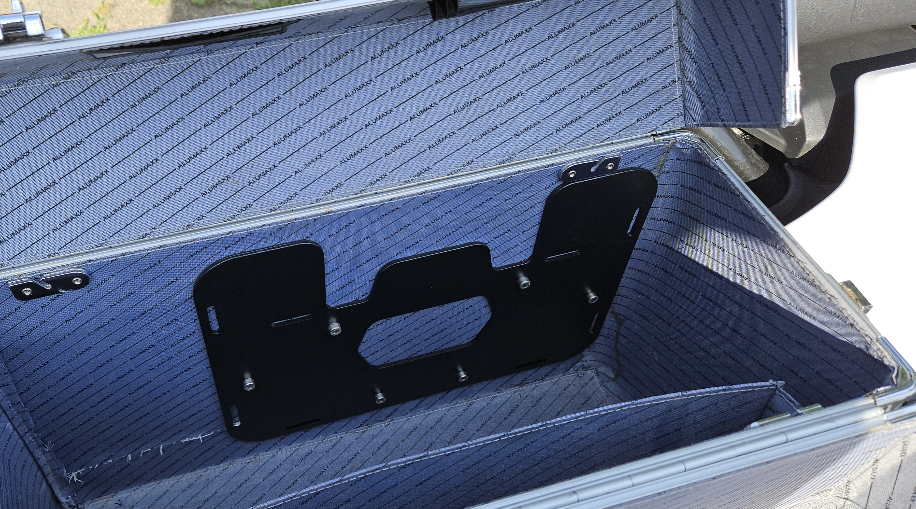

das innere Gegenstück der Kunststoff-Adapterplatte ist aus stabilem Stahlblech und wird mit insgesamt 6 Schrauben befestigt. Der Sechskant verschwindet dabei in der Adapterplatte. Alles sehr sauber und solide.

... natürlich die Sechskantmuttern. Die beiliegenden Schrauben habe ich durch längere Inbusschrauben ersetzt.

Die Inbusköppe im Koffer würden mir ja auf den Sack gehen
Da gibt es was schickeres mit Halbrundkopf, nur nicht im Baumarkt.

Schrauben mit Halbrundkopf liegen bei, sind aber zu kurz. Die Schraubenköpfe stören mich in keinster Weise.

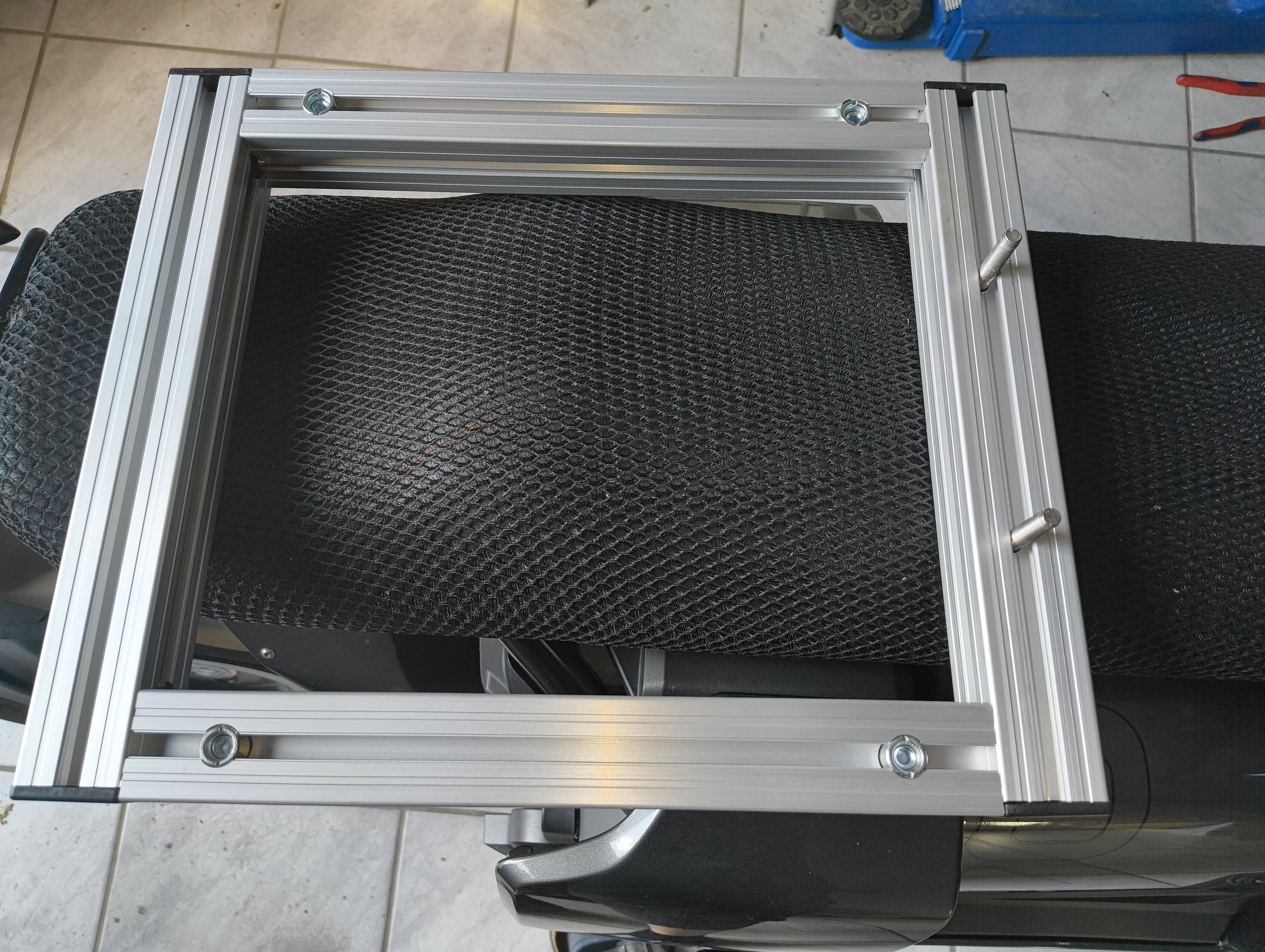

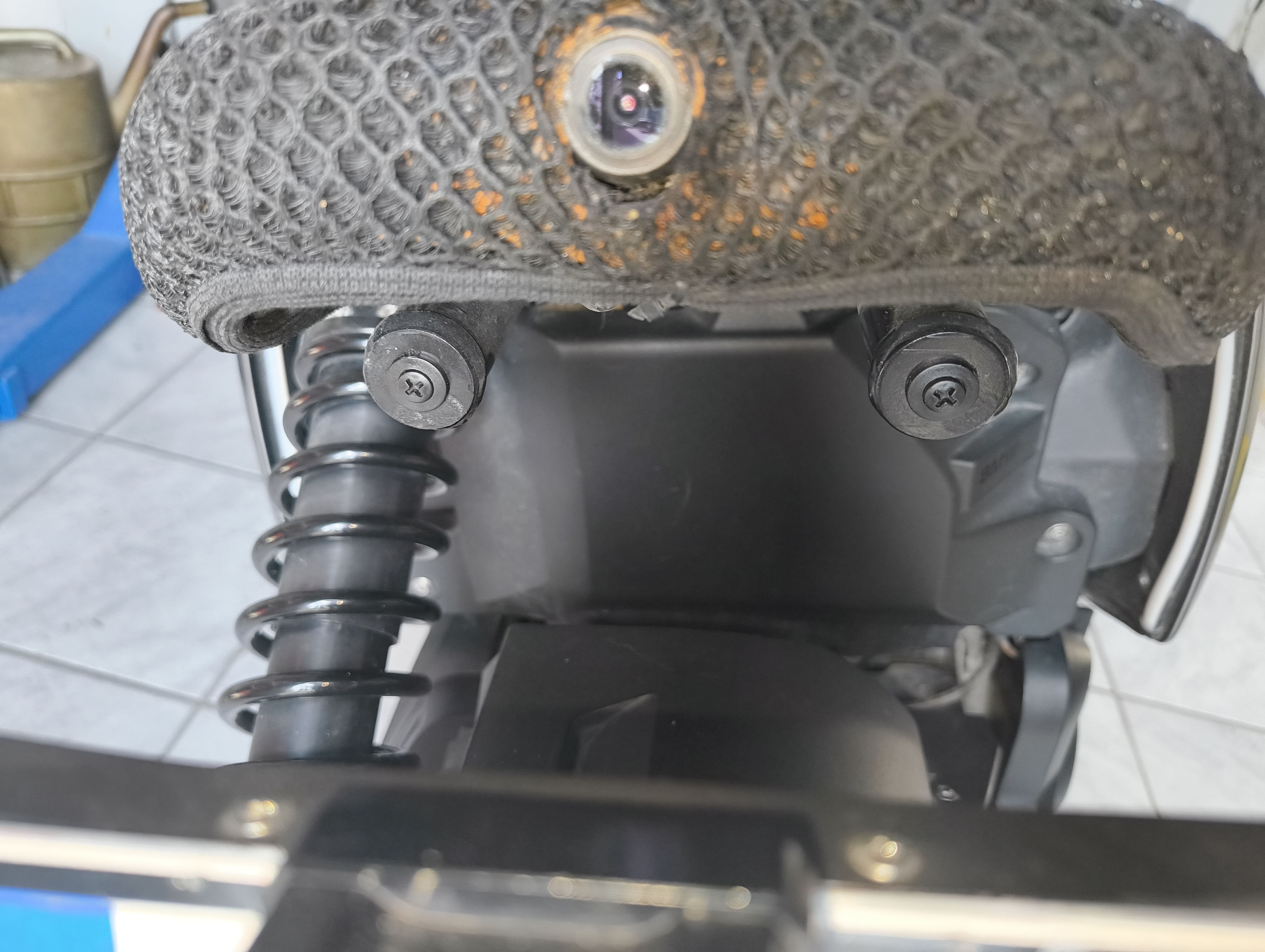

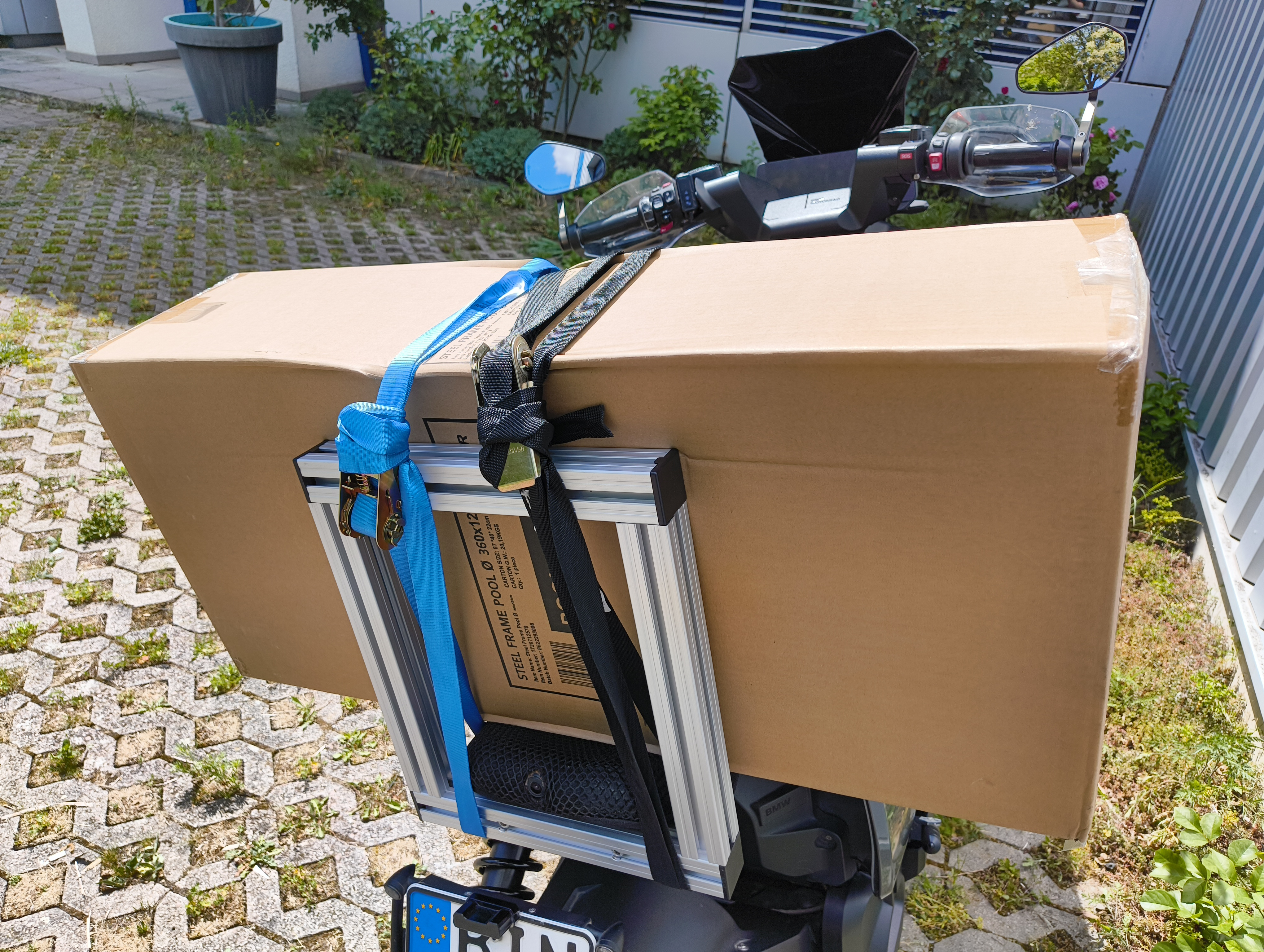

Maschinenbauprofil 40x40 angeschlagen mit 2x M8 am Heckrahmen das sollte schon halten.
Eventuell noch 2 Fähnchen dran machen.
