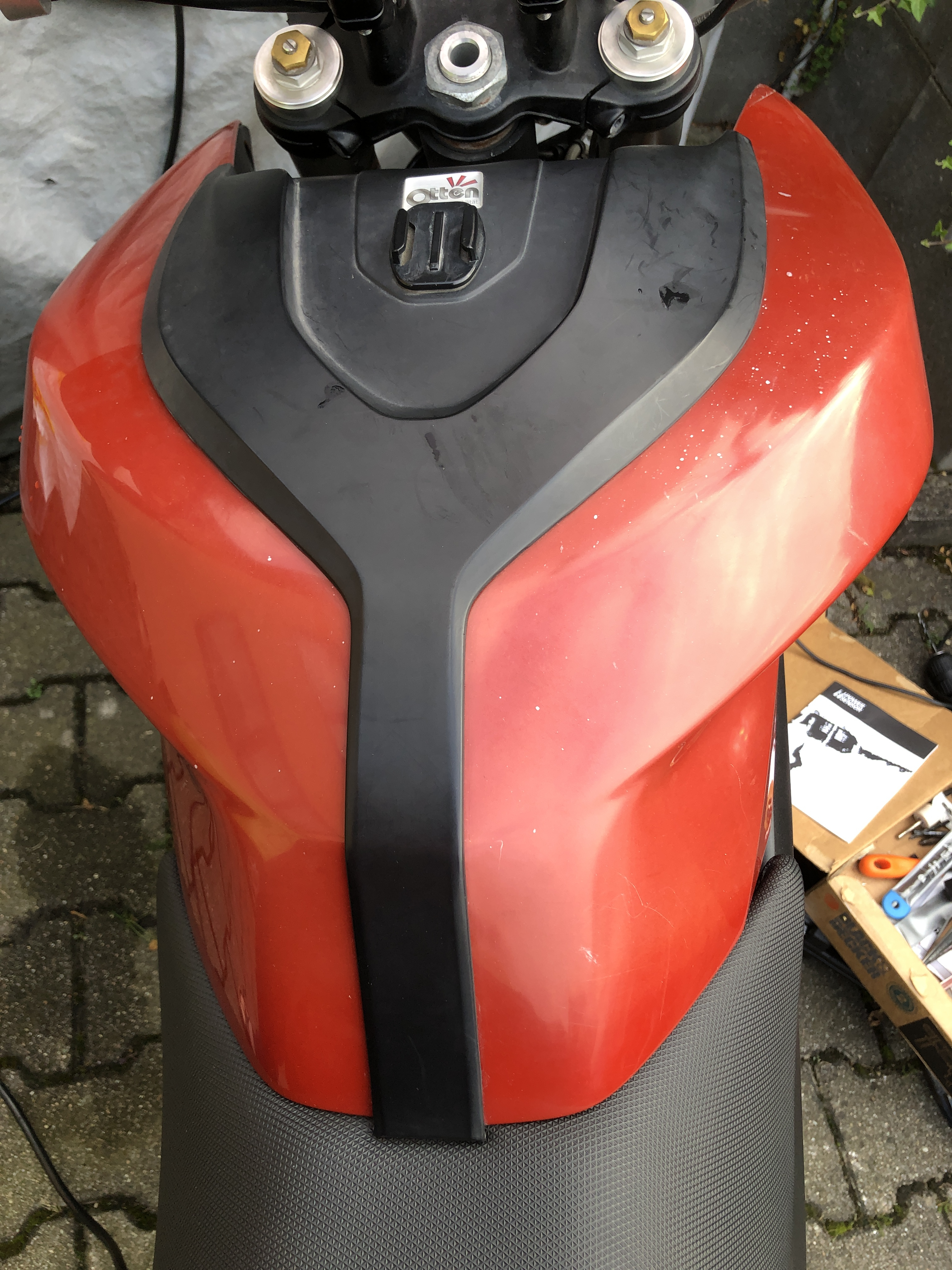

Matthias gehe mal zu einem Lackierer, der auch Repairlackierungen an PKWs macht.
Ich könnte mir vorstellen, dass der (oder du) das Teil abbaut, mit 2000er Schleifpapier abschleift und so ein feines Kunststoffnetz aufträgt.
Danach mehrmals hintereinander in deiner Wunschfarbe lackieren. Zum Schluss noch einen Klarsichtlack.
Bei letzterem würde ich K70 Spray von Kontaktchemie verwenden. Das schützt Kunststoff wie GFK ect. vor dem Ausbleichen.... ;)

Tja, die genauere Untersuchung meines Original-Tankfachs hat ergeben, dass ich niemals würde genug davon entfernen können, ohne dass der ganze Konstrukt zerfällt.
So muss gemäß Helmuts Vorschlag doch die rote Verkleidung ockergelb lackiert werden. Anfrage ging eben raus an einen uns bekannten Karosserie- und Lackierfachbetrieb im Nachbarort, der auch schon unser Auto wieder zurechtgeflickt und -lackiert hat.
Hier noch ein Bild von der roten Verkleidung. Dank Spieglung sieht es nicht ganz so schlimm aus, aber die weißen Punkte rechts kommen doch noch raus:

MEroller hat geschrieben: Fr 8. Okt 2021, 18:24 So muss gemäß Helmuts Vorschlag doch die rote Verkleidung ockergelb lackiert werden. Anfrage ging eben raus an einen uns bekannten Karosserie- und Lackierfachbetrieb im Nachbarort, der auch schon unser Auto wieder zurechtgeflickt und -lackiert hat.
War und ist eine Vermutung meinerseits, aufgrund von Erfahrungen im Bereich Funkantennen/Masten aus GFK. :mrgreen:
Viel Erfolg bei der Lackierung!

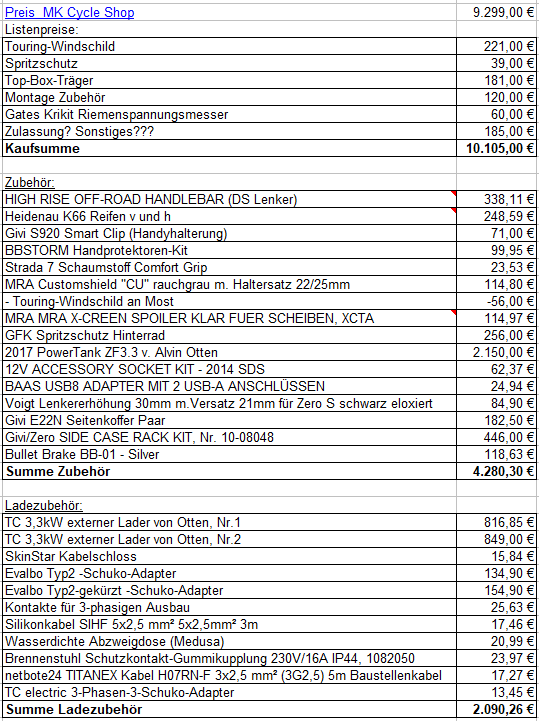

Aufgrund meines jüngsten Kaufrausches bezüglich Zero in der letzten Zeit dachte ich mir, dass es gut sei, jetzt mal eine Kostenübersicht zu erstellen, aufgeteilt in die drei Rubriken Kauf an sich (war ja ein 1 Jahr alter Vorführer meines Händlers mit eigentlichem Neupreis von 12 500€), dem Zubehör, und dem Ladezubehör. Nicht dabei sind die Reparaturkosten, Verschleißteile, noch der Givi Adapter und das Givi E370 Topcase, welche ich von meinem letzten E-Roller übernommen hatte. Bin etwas schockiert über die Summen, doch ist meine 2017er S inzwischen ein ganz anderes Motorrad, als es ursprünglich war (siehe auch meinen Thementitel :lol: ).
(einfach drauf Klicken für eine 1:1 Ansicht zur besseren Lesbarkeit)
