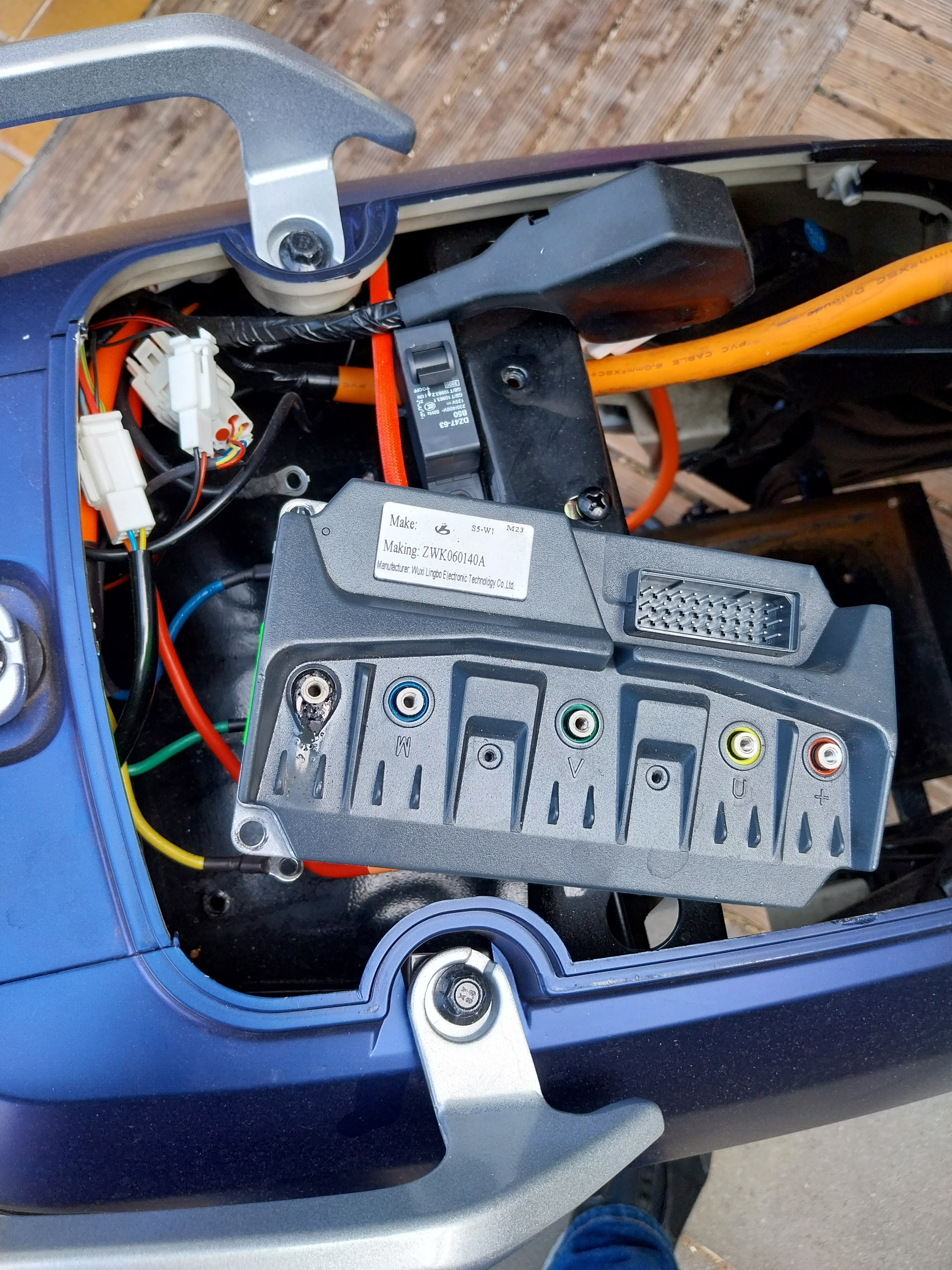

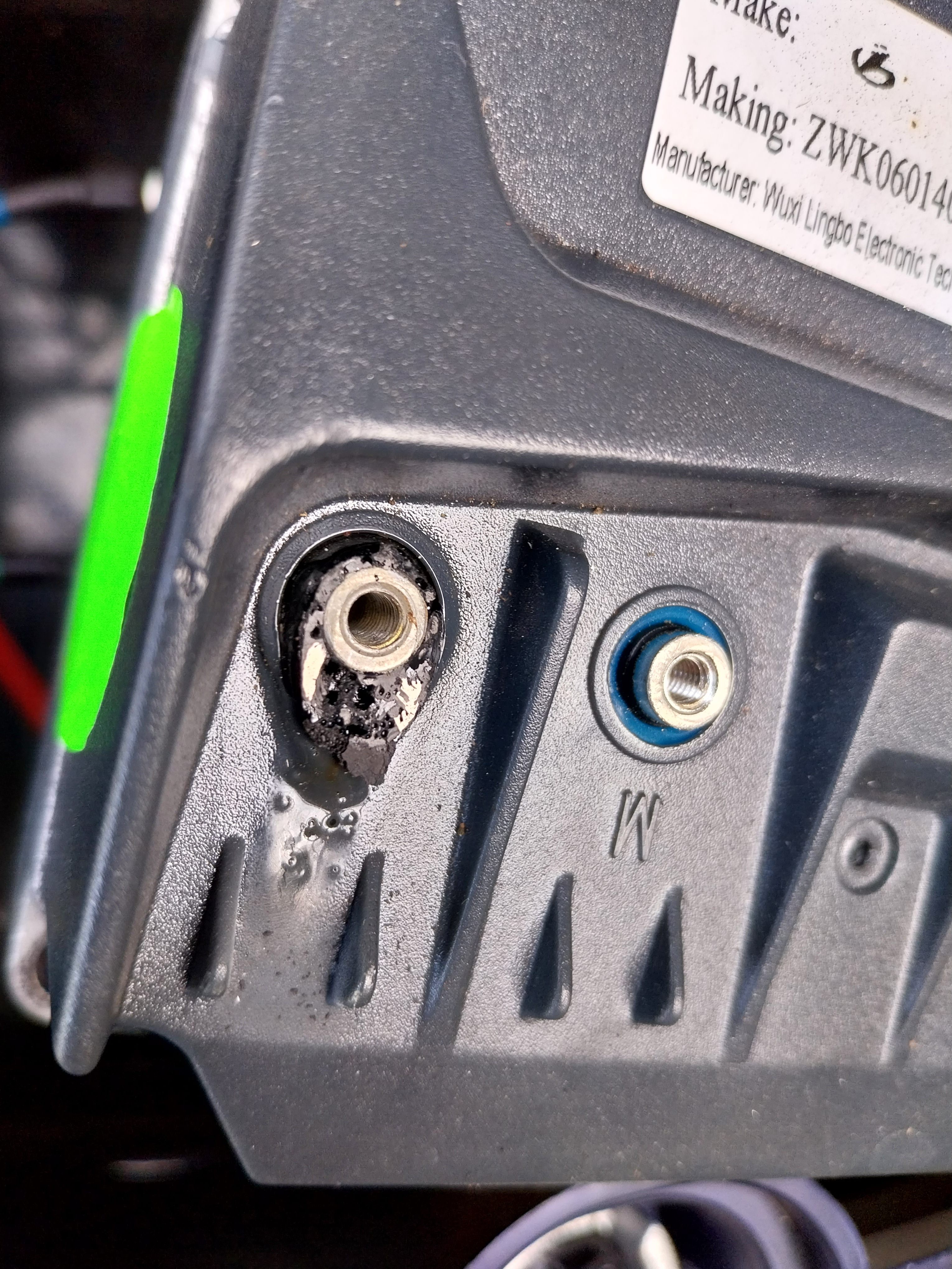

Hatte jemand das Problem das Hitze an dem Holländer entsteht und schmilzt? Warte aktuell auf eine Antwrt vom Holländer.
Ist nur noch im Service Modus gefahren 17 kmh

Du machst mir Angst!
Hattest du alle Schrauben beim Einbau auch richtig angezogen?
Sieht nicht gesund aus. Wenn der Holländer nicht reagiert, würde ich den Controller bei Nova reklamieren. Wissen die doch nicht, dass das ein getunter war. Können ja eh nicht drauf greifen und Daten lesen.

Ja alles war so befestigt wie der Original Controller. Kann es mir auch nicht erklären. Ist heute Mittag passiert.
Ich warte auf Antwort vom Holländer.
Übrigens 4 Monate war der drin
Werde berichten

Oha, das ist ja nicht so schön. Hoffen wir mal das es ein Einzelfall war und nicht der Leistungsgrenze geschuldet ist :roll:

Er muss schon einiges bei mir leisten wenn gutes Wetter ist.
25 km morgen und Abends wieder zurück nach Hause. Aber das sollte ein geprüftes Bauteil aushalten.

Wenn das Bauteil jedoch nicht für die Mehrleistung ausgelegt ist, dann passiert sowas. Wir hoffen aber mal, das der Controller grundlegend genug Reserven hat und das vielleicht ein Materialfehler war. Sonst gibt's bald viele abgerauchte Controller :mrgreen:
