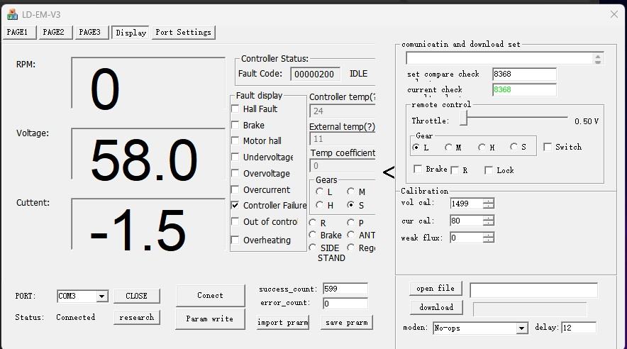

Re: Seat Mo mit Votol EM150/2 die Einstellungen
Ich hab den Grund gefunden warum er nur diese Volt Parameter auf der Page1 nicht anzeigen konnte.
Ich habe CAN enabled deaktiviert. Dann hat er die Werte auch angezeigt.
Schreiben war immer successfull.
Ich habe es auch zusammengebracht, dass der Roller im Sportmodus nun automatisch startet.
Was mir aufgefallen ist im Vergleich zum Display Screenshot vom MO50 von einem anderen User, dass die Volt anders sind.
Vielleicht liegt es daran dass ich auf Pole 29 gestellt habe.
Auch der set compare check ist ein anderer Wert. Aber das wird einen Grund haben.
Screenshot anbei
Screenshot anbei
Die Polepairs haben nur Einfluss auf die Impulse pro Umdrehung für den Tacho bzw. die Drehzahlsteuerung. Die Volt kommen direkt vom Akku und werden dadurch nicht beeinflusst. Das merkst Du, wenn Du den Akku komplett auflädst und zeitnah den Votol mit dem PC connectest. Dann solltest Du ungefähr auf die Ladeschlußspannung kommen, die auf dem Ladegerät steht. 58V wären ca. halb voller Akku oder leicht darunter.
@E-bik Andi: Die Hinweise von bezogen sich nicht auf Dich, sondern den Post davor.
Man kann das getrost ignorieren. Wie vieles andere auch.
Ich arbeite gerade an dem Wikiartikel dazu.
Nachtrag: Einspruch: 58 Volt sind bei Silence "voll".
Das bezweifle ich. Man kann zwar den Votol-Modus voreinstellen, aber die Ecu überschreibt das bei jedem Neustart mit MID=CITYEscooter-user12123 hat geschrieben: Sa 12. Apr 2025, 08:52 ... dass der Roller im Sportmodus nun automatisch startet.
Der Hersteller hat die Werte ab Werk gelegentlich angepasst. Ich hatte auch andere als bspw. Rudi.Was mir aufgefallen ist im Vergleich zum Display Screenshot vom MO50 von einem anderen User, dass die Volt anders sind.
Definitiv nicht. Diese Einstellung hat keinen Einfluss auf die übrigen Parameter.Vielleicht liegt es daran dass ich auf Pole 29 gestellt habe.
Diese Funktion dient eigentlich zur Kontrolle, ob eine von eingelesene Datei von der aktuellen Motorkonfig abweicht. Darüber haben wir weiter oben ebenfalls schon diskutiert.Auch der set compare check ist ein anderer Wert. Aber das wird einen Grund haben.
