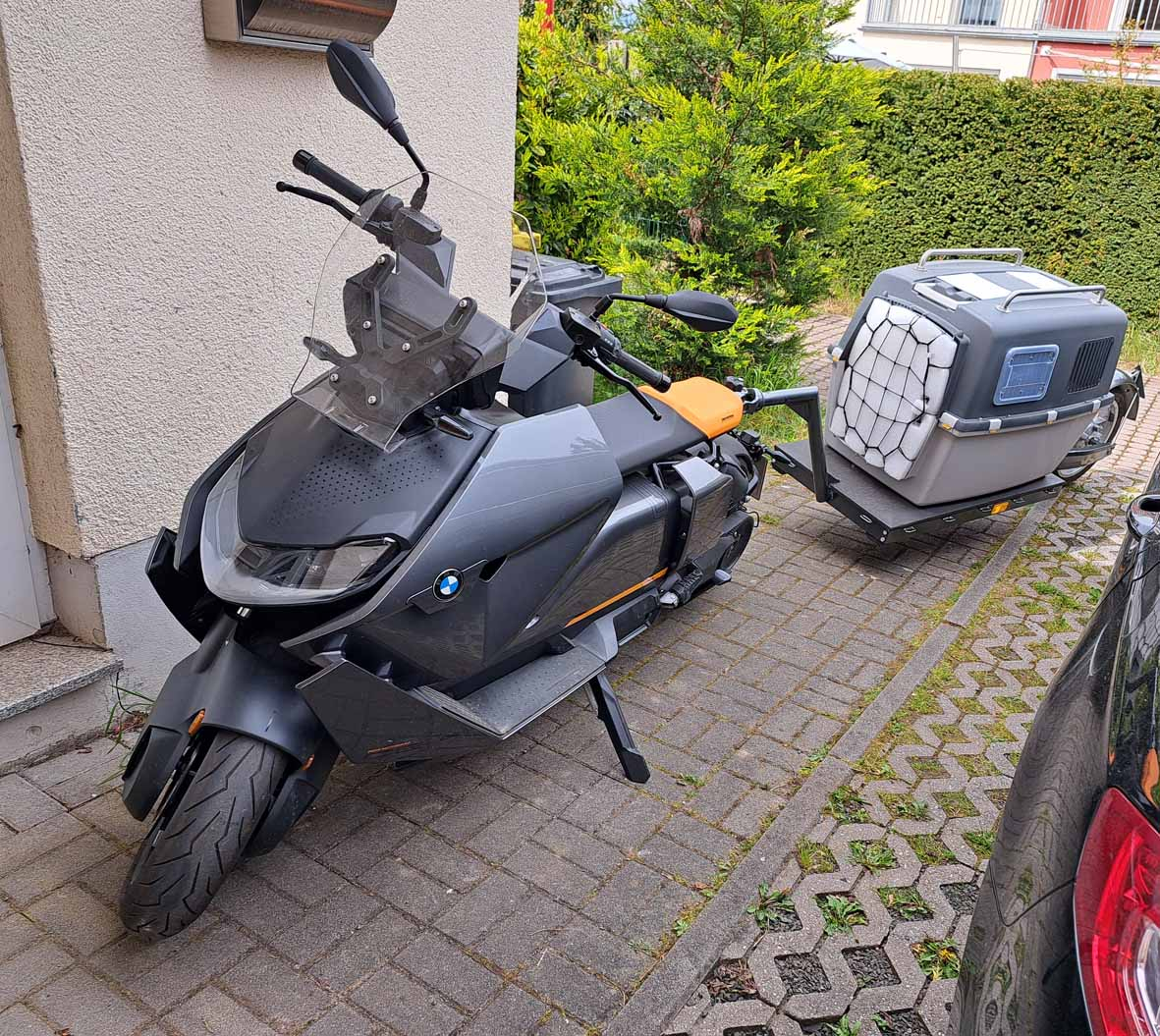

Hallo alle miteinander,
ich hatte voriges Jahr das Problem meinen Hund mit auf Tour zu nehmen.
Meine erste Idee war den Hund in einem großen Rucksack oder Tasche mit zu nehmen.
Das habe ich aber verworfen, wegen der Unfallgefahr und Schutz des Hundes.
Habe mir deshalb einen Hänger gebaut. Mein Hund fährt damit gerne mit.
Sobald die Frühlingssonne rauskommt geht es wieder los.
Gruß Uwe

Wenn du denkst das du alles gesehen hast wie z.b der Türke auf Facebook der einen Beiwagen gebastelt hat dann stimmt das nicht.
Erstmal Respekt, mach mal bitte mehr Fotos vom Konstrukt und der Befestigung. Wie schnell fährst du damit? Ich vermute nur innerhalb einer Stadt oder Ortschaft oder
Btw. Das Teil hat ein eigenes Thema verdient mm.

Wow, also erstmal Respekt für die Arbeit! Aber - bitte nicht falsch verstehen, soll kein "schlecht machen" sein - das ist so im öffentlichen Straßenverkehr zulässig? Soweit die KI das ausspuckt, muss zumindest ja die Anhängerkupplung vom TÜV abgenommen und in die Fahrzeugpapiere eingetragen sein (oder eine ABE ab Werk haben, die hast du ja aber vermutlich nicht?!), und dann darfst du damit max. 60km/h fahren...aber das wirst du sicher alles wissen...?! Wie ist denn das Handling damit? Mir kommt der CE04 allein ja schon vor wie ein langes Schiff, mit dem Hänger wird's ja gleich nochmal doppelt so lang...Hebi hat geschrieben: Mo 26. Jan 2026, 14:59 Hallo alle miteinander,

Die Anhängerkupplung braucht ne Bauartgenehmigung und muss beim Mopped eingetragen sein.Hebi hat geschrieben: Mo 26. Jan 2026, 14:59 Hallo alle miteinander,

Der Anhänger braucht zwar keine Zulassung, HU oder Versicherung aber eine Betriebserlaubnis (von TÜV, Dekra usw.) und mit Stempel von der Zulassungsstelle. Wiederholungskennzeichen (ohne Plaketten) und Beleuchtung braucht der auch, Wikipedia:
Viel Spaß...Zwei Rückleuchten, zwei Bremsleuchten, zwei rote dreieckige Rückstrahler sowie eine Kennzeichenbeleuchtung sind im deutschsprachigen Raum vorgeschrieben, Fahrtrichtungsanzeiger sind nur erforderlich, wenn der Anhänger die Blinker des Zugfahrzeuges verdeckt. Für die seitliche Kenntlichmachung ist auf beiden Seiten mindestens ein gelber, nicht dreieckiger Rückstrahler vorgeschrieben.

Das war klar das die "Polizei" hier wieder aktiv wird, aber auch ich muss gestehen daß ich es für legitim halten würde das Gespann mal zu kontrollieren.
Auf den ersten Blick sieht es zumindestens vernünftig aus.
Kein Schweißdraht drum getüdelt und ohne Gasbuddel.

Von mir auch gerne ein nettes Hallo aber mit dem Gefährt wird man garantiert mal angehalten und dann ist das Gejammer groß.
Und daß da weder Kennzeichen noch Licht dran sind sieht man ja schon auf dem Bild.
