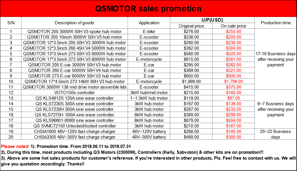

Bis 31.01.18 läuft bei QS noch eine Werbeaktion. Dein 14kW Motor kostet derzeit nur 1.799USD. Und QS entwickelt derzeit Motoren (single shaft) mit Resolver. Next:|Developing| QSMOTOR 260 electric car wheel hub motor with resolver (instead of hall sensor)

Den Betrag hatte ich auch vor 2 Jahren gezahlt oder gilt dies für die Wassergekühlte Version?
- Beiträge: 6594
Re: GSX-R e899 K2
Dürfte der luftgekühlte sein.

Danke Peter,
ist sogar diesmal die wassergekühlte Version:
http://www.cnqsmotor.com/en/article_rea ... r/378.html
