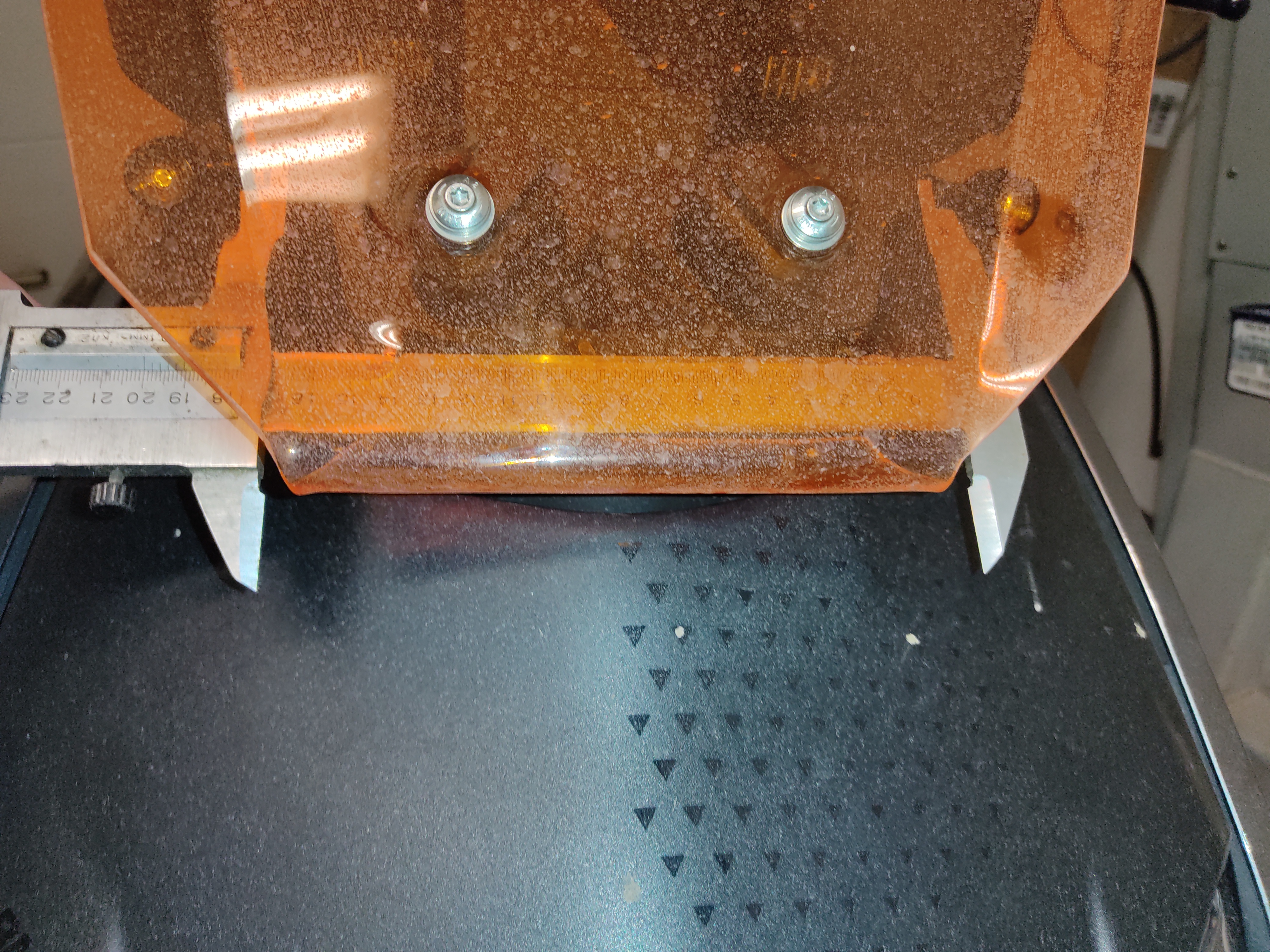

Die ERMAX - Scheibe habe ich in Frankreich bei folgendem Händler gekauft:
https://www.equipmoto.fr/accessoires-mo ... range_fluo
Das Problem war, dass Ermax sagt, dass man die Scheibe mit den original Schrauben verwenden kann. Dies passt aber überhaupt nicht. Ich habe dann noch Gummi Abstandhalter gekauft. https://www.gummipuffer-wagner.de/Gummi ... elstahl-A4
Diese Puffer gibt es auch in Stahl verzinkt für 2,87€ / St. Die Originalschrauben sind dann aber zu lang. Ich verwendete M5 x 10mm plus schwarzer Kunststoff - Unterlegscheibe. Ich möchte versuchen die Scheibe beim TÜV eintragen zu lassen, deshalb habe ich mir einen Kantenschutz gekauft. Das kenne ich noch von früher an den MRA - Scheiben. Schauen wir mal. Die Scheibe ist ja ca. 10cm länger wie die kurze Originalscheibe und ist etwas nach vorne gebogen. Ich finde sie angenehmer zu fahren. Wobei ich auch nur 1,70m groß bin. Fechter bietet die Scheibe in schwarz mit ABE an!? https://www.fechter.de/de/complete/bmw/ ... port-leer/

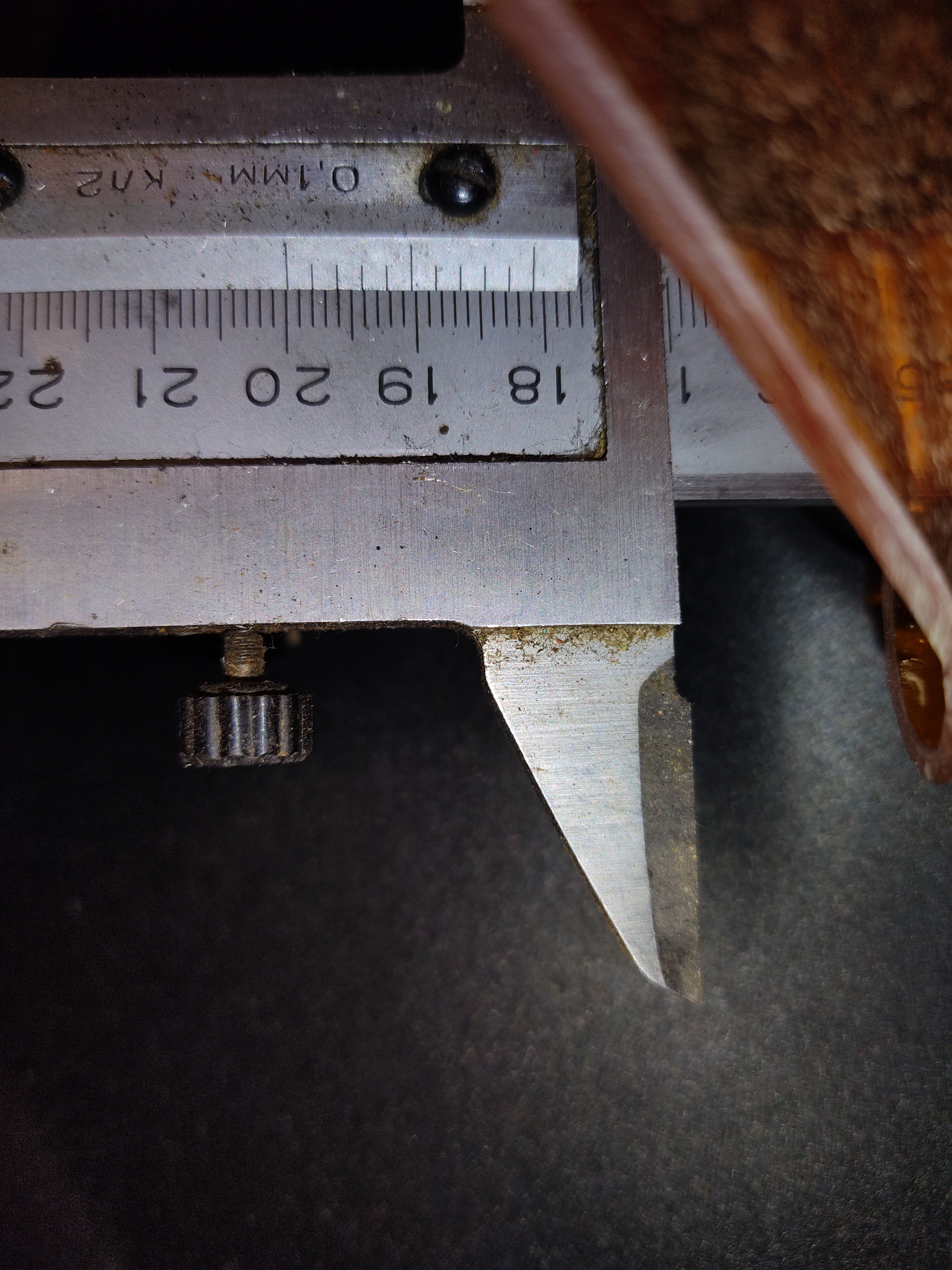

Grob um die 180mm. In der dunklen Garage mit einem ungeeigneten Massband gemessen, welches man nicht unter der Scheibe durchstecken kann, also quasi eine Peilmessung. Was besseres habe ich leider nicht zur Hand. Das Werkzeugelend des Hobbypfuschers. Manchmal hasse ich diesen ganzen Ramsch, diese ungeeigneten Tools, das chin. Weichblei, aber was solls.

Ca. 180,6mm laut Messschieber. ;)
Dafür war es doch recht genau. Ich kenne Leute die würden es mit geeigneten Messwerkzeug schlechter machen. :D
