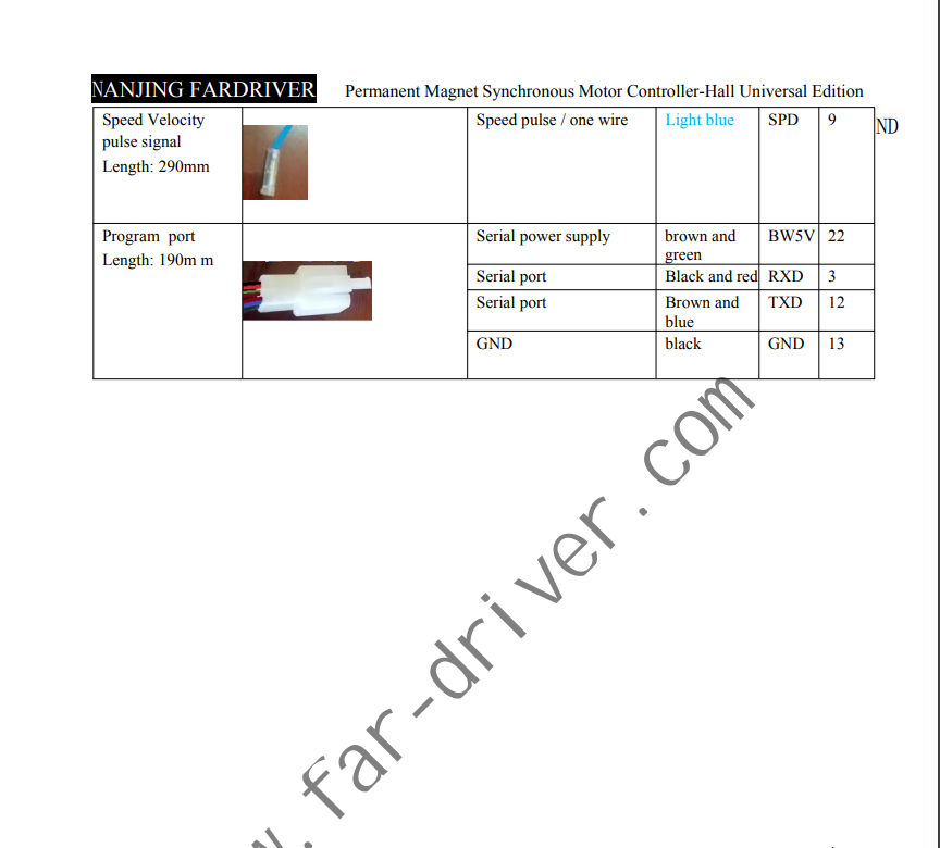

In der Tinbot RS1 ist ein Nanjing Fardriver KL72v350A eingebaut. Vielleicht lässt der sich mit einem Bluetooth Adapter von Fardriver auslesen.
die Kabelfarben passen zu dem Stecker an der Tinbot der nicht belegt ist.
