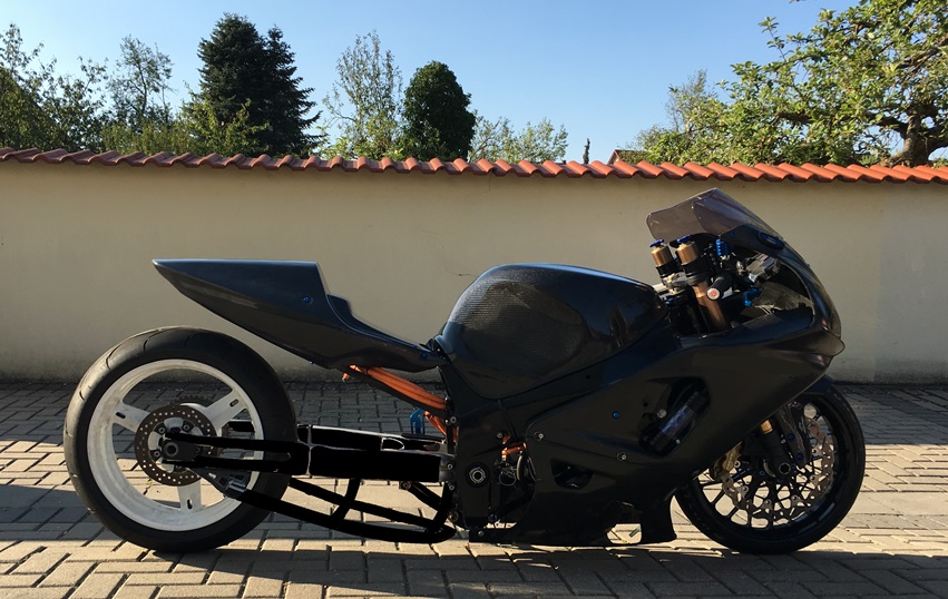

Re: GSX-R e899 K2

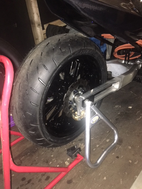

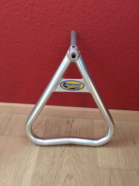

Da durch den enormen Tiefgang der Originale Seitenständer auf dem Motolug Anhänger aufliegt
wollte ich erst einmal den Ersatzseitenständer aus dem Moto-Cross Bereich testen,
bevor ich micht unters Bike lege um dem Seitenständer zu demontieren.
Aber so wie es aussieht passt es super und halt.
Das Bike hat nun leichte Schräglage zur Seite
