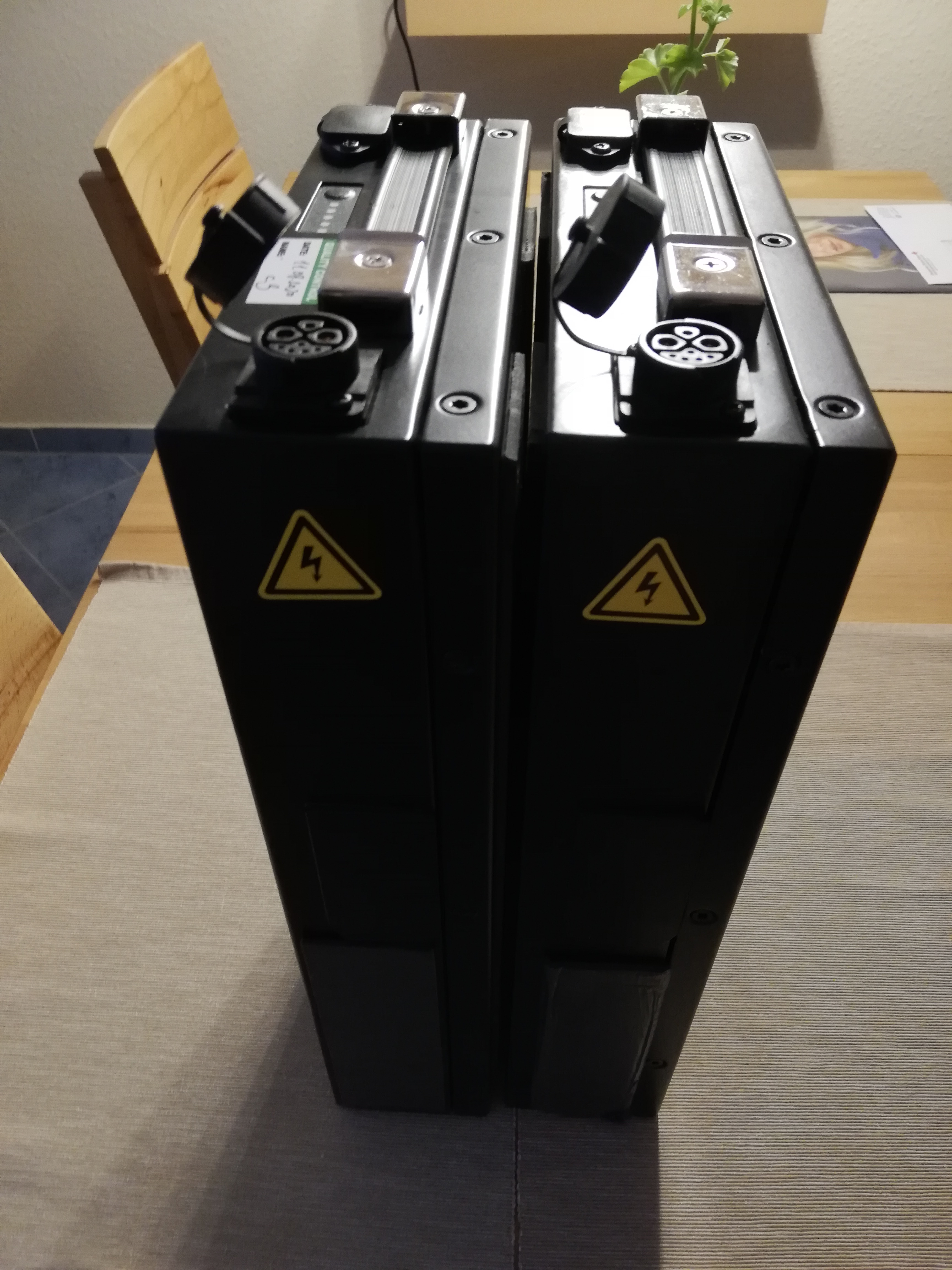

heute ist mein 2. Akku den ich bei ATU bestellt habe angekommen. Auf dem Paket konnte man wunderbar den Sendungsverlauf sehen. Von China ging das Paket zu KSR nach Österreich, und von dort zu meiner ATU Filiale. Für den 2. Akku habe ich mit einem zusätzlichen Netzteil 1049 € bezahlt. Was mich verwundert hat war die Tatsache, dass der Ladevorgang in 3 Stunden abgeschlossen war! Ich werde das mal beobachten, normal braucht das laden länger.
LG
LG
- Beiträge: 20613
Re: Explorer E-Cruzer 2019 Zwischenbericht
Akkus werden mit etwa 30% Ladestand versendet, aus Sicherheitsgründen. Um so viel müsste also der erste Ladevorgang kürzer sein.

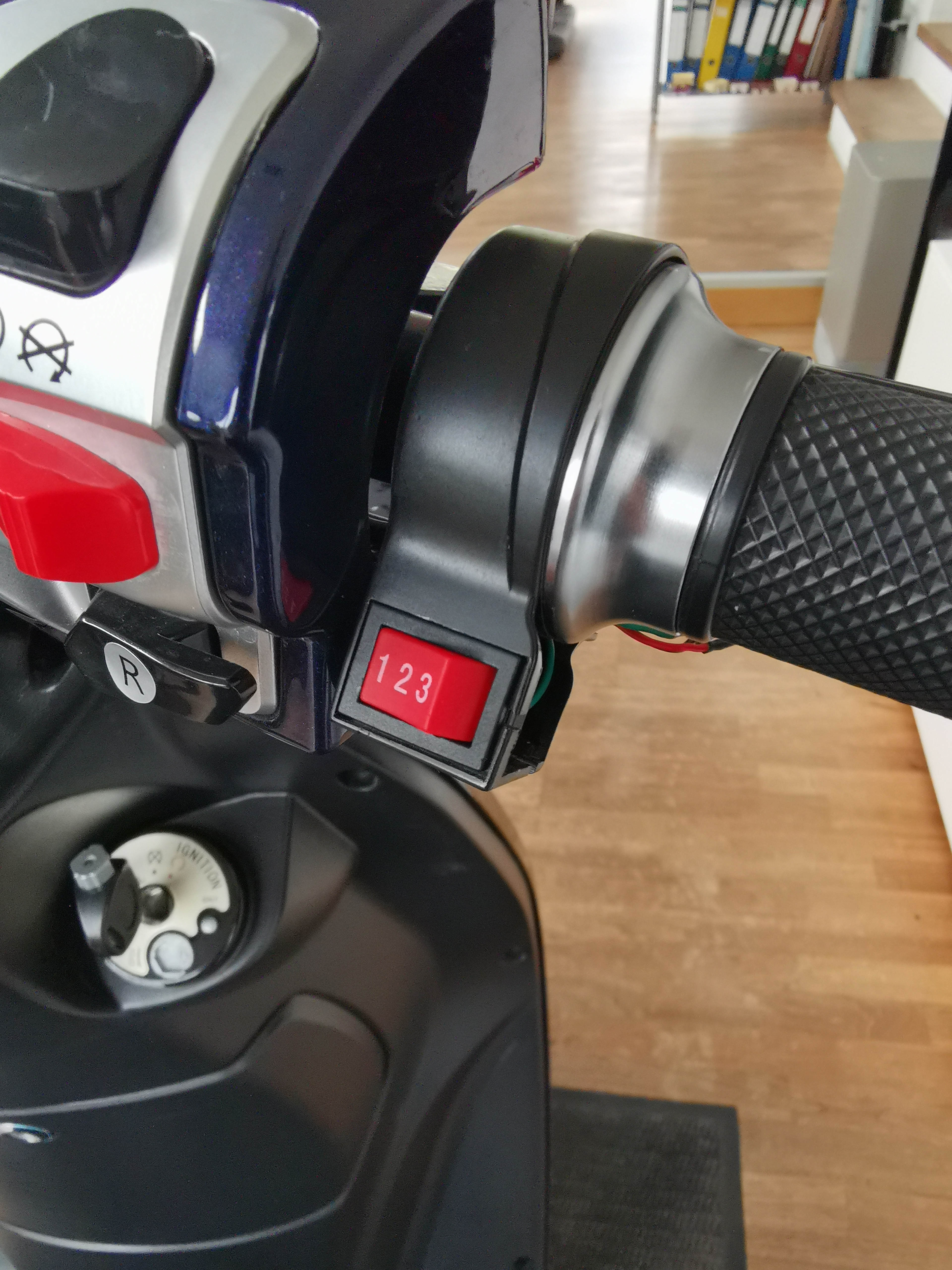

wo bekommt man den Schalter mit den 3 Stufen?? hast du einen Tip für mich?
LG Micha

Gibts in der Bucht
Such nach:
22mm 3fach-Modul Schalter Roller Elektro-Fahrrad-Geschwindigkeitsschalter
Such nach:

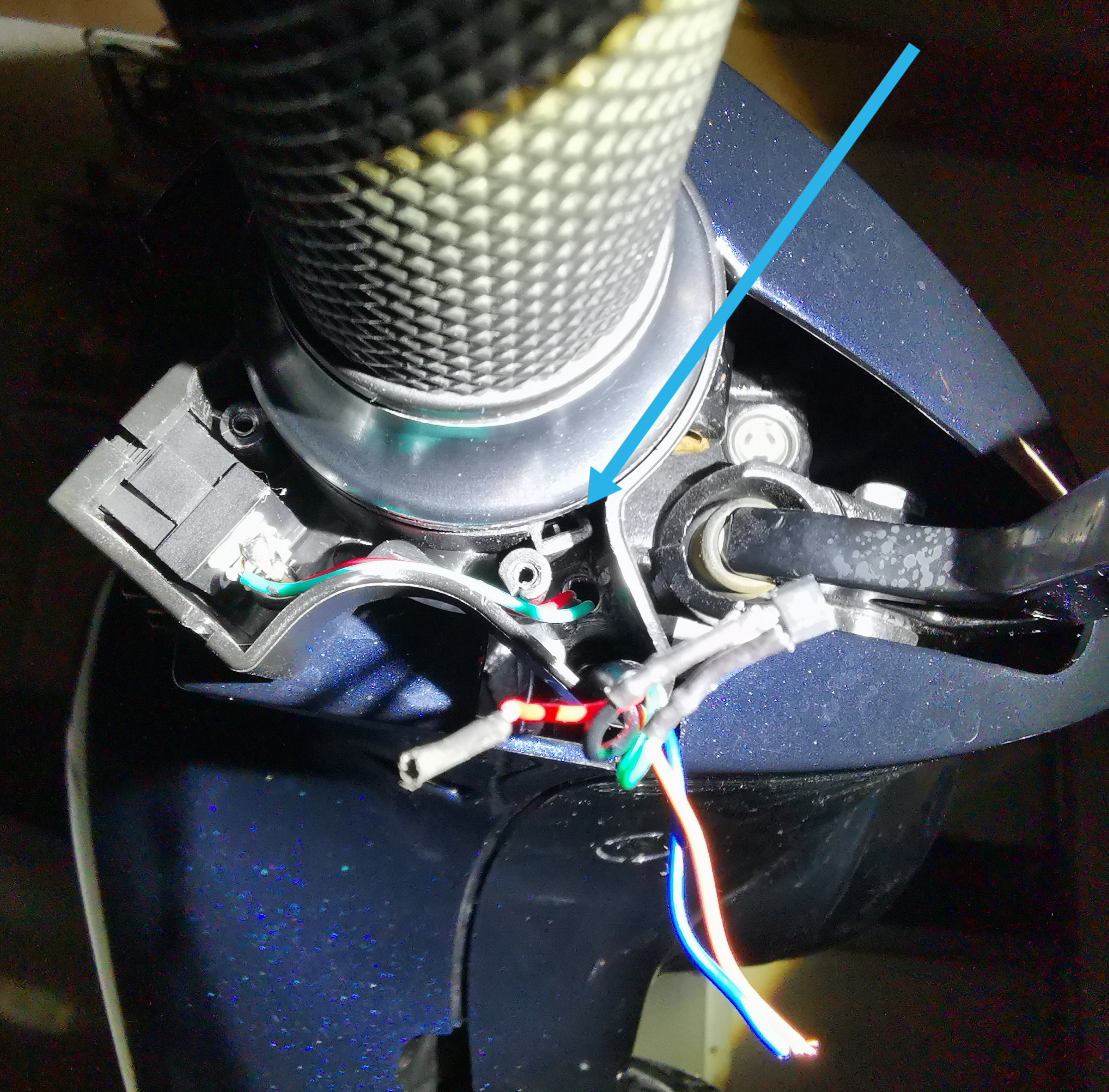

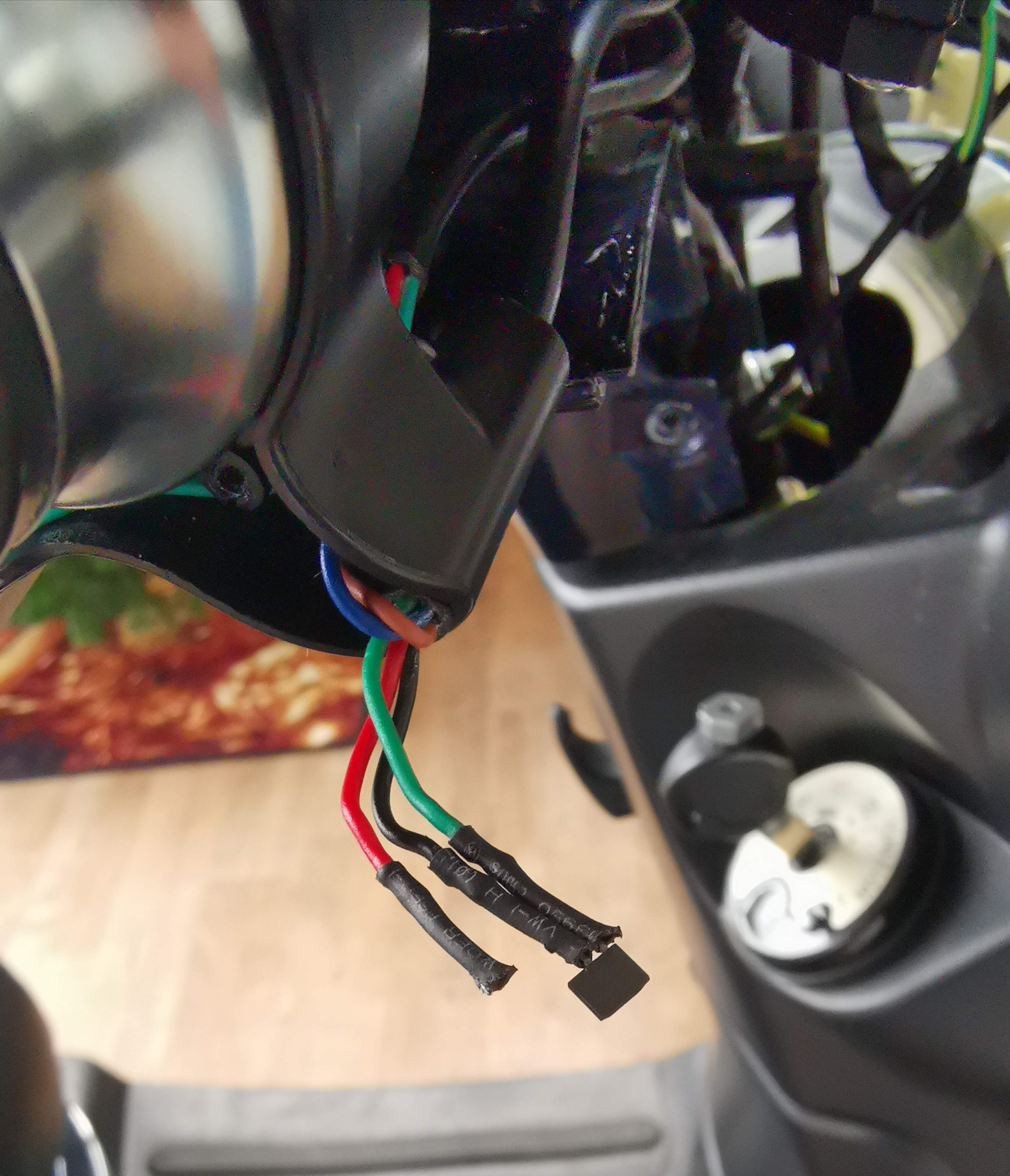

ich habe mir auch den Schalter mit den 3 Stufen eingebaut.
Leider ist beim Einbauen ein Kabel vom Gaszug abgebrochen.
Jetzt lässt sich der Roller nicht mehr aus dem Parkmodus P holen.
Habt ihr eine Idee was ich jetzt machen kann?
Anlöten lässt sich das Kabel glaube ich nicht mehr.

Noch ein Bild

Das schwarze / Grüne ist vom Gaszug? Gibts da auch ein Bild, wo das ran gehört?

Das rote Kabel ist von dem kleinen schwarzen Teil abgebrochen wo das grüne und das schwarze Kabel dranhängen.
Ich weiß auch nicht was das schwarze Teil ist.
Auf jeden Fall gehört das Teil glaube ich in die kleine Öffnung (siehe blauer Pfeil).
