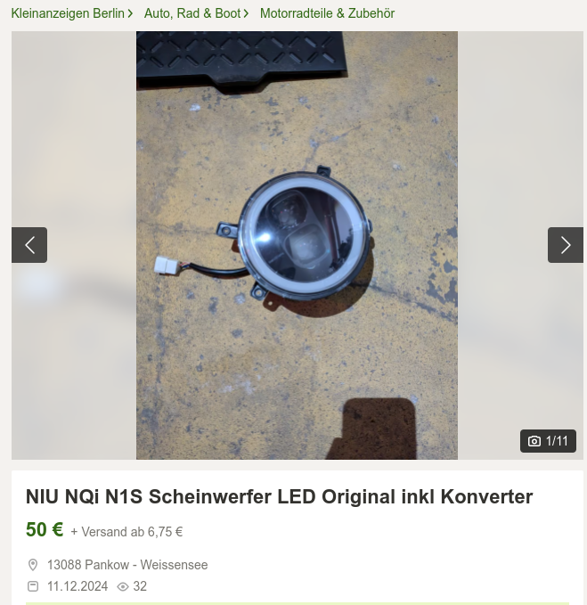

Habe vorhin einen gebrauchten NQI-Scheinwerfer bei Kleinanzeigen.de gekauft. - Einer von einem NQI N1S war doch der, den du meintest, oder?
https://www.kleinanzeigen.de/s-anzeige/ ... 0-306-3477

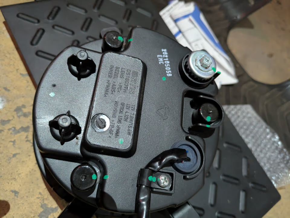

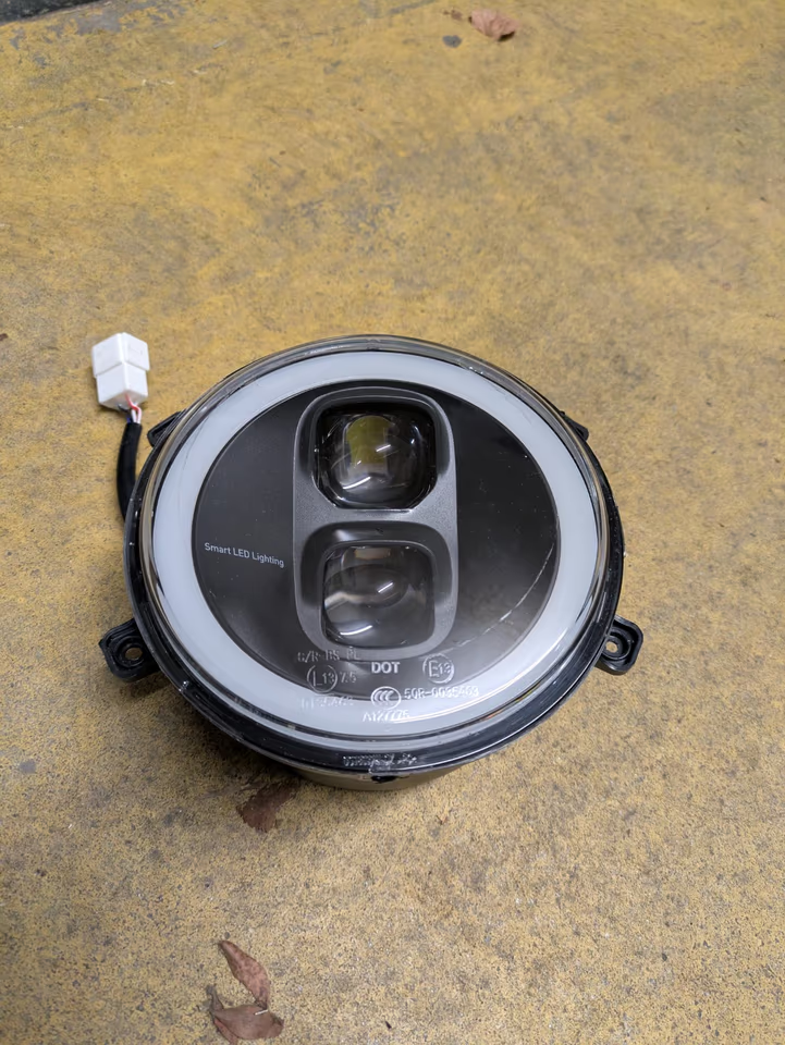

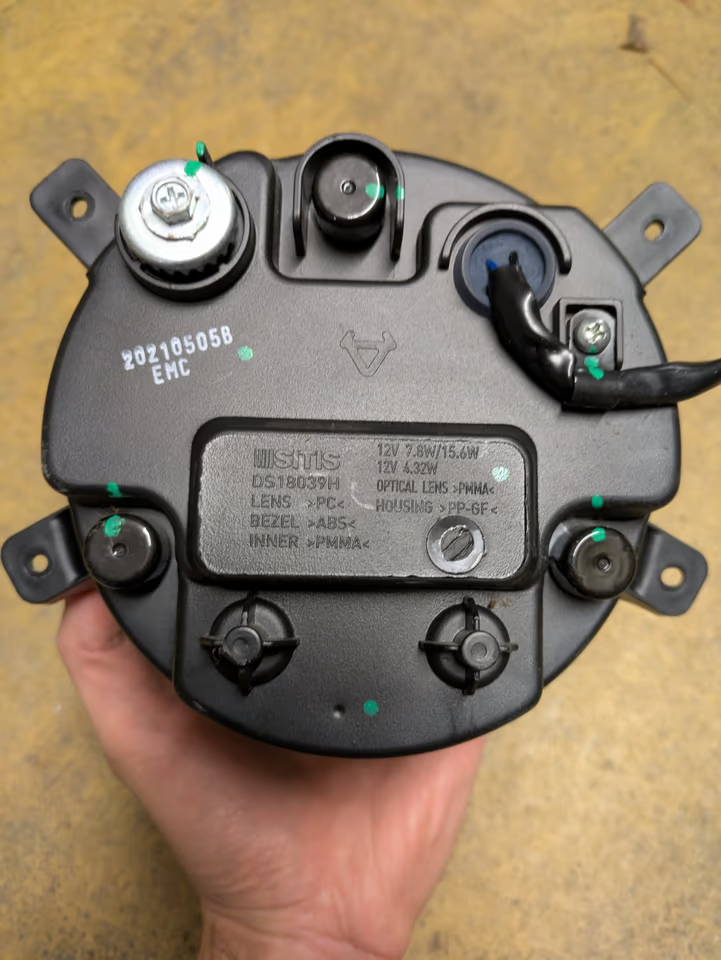

Stivikivi hat geschrieben: So 15. Dez 2024, 15:31 Ja der Scheinwerfer sieht gut aus müsstest mal ein genaueres Bild machen von der Linse. Das sieht man direkt ob der Neu oder noch die alte Version ist.
Evtl. war das ein Griff ins Klo. In der Beschreibung steht zumindest, dass er aus einem "Baujahr 2021'er N1S" ist, und nur 1.000 km gelaufen...
Naja, 'mal guggn...
Aus der Annonce:
Zustand: gebraucht, voll funktionstüchtig
Abbauen von einem Roller(2021), der nur 1000 km gelaufen ist.
Hier auch noch ein paar Bilder:
2021'er Herstellungsjahr.... neu genug?

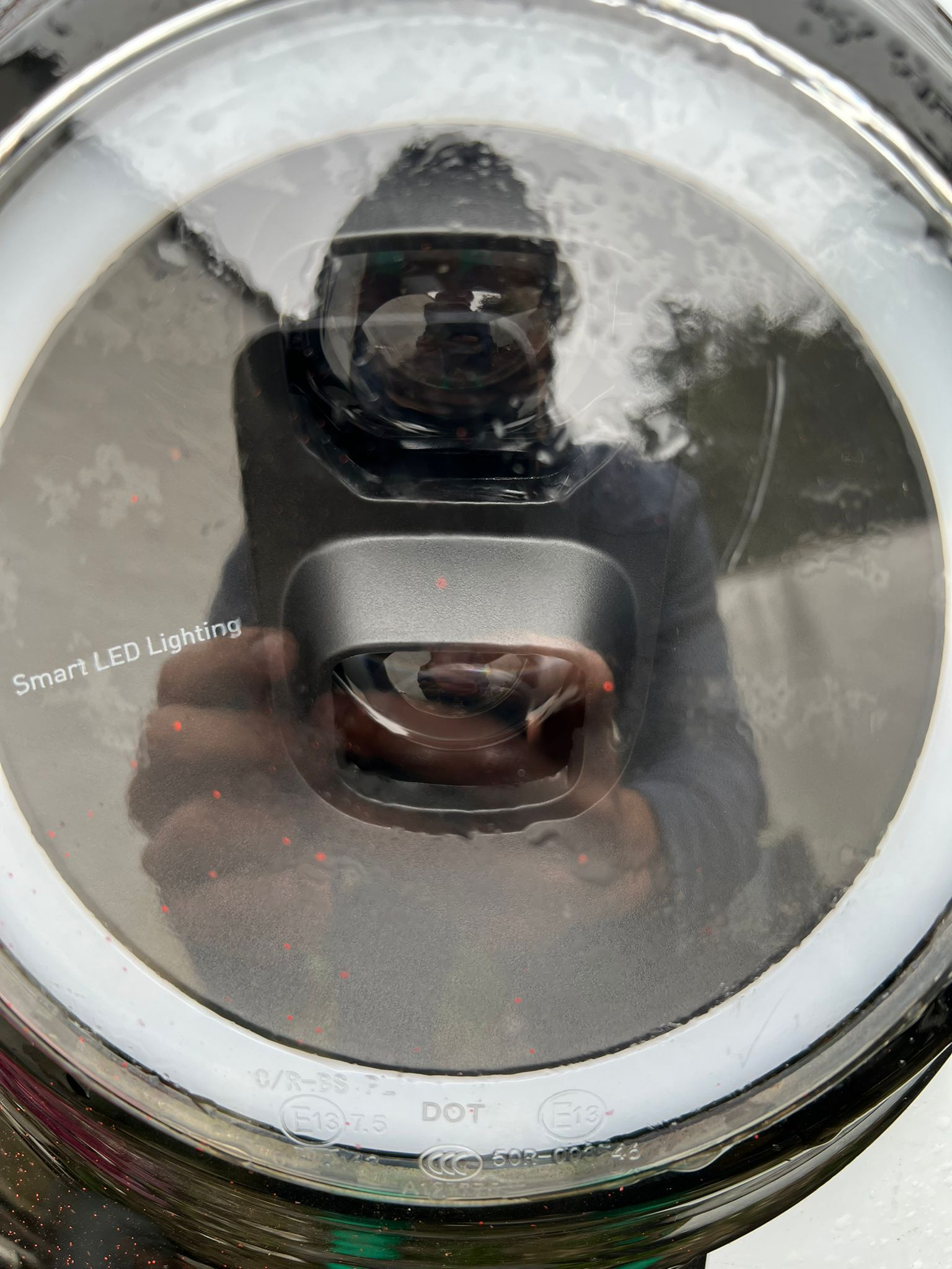

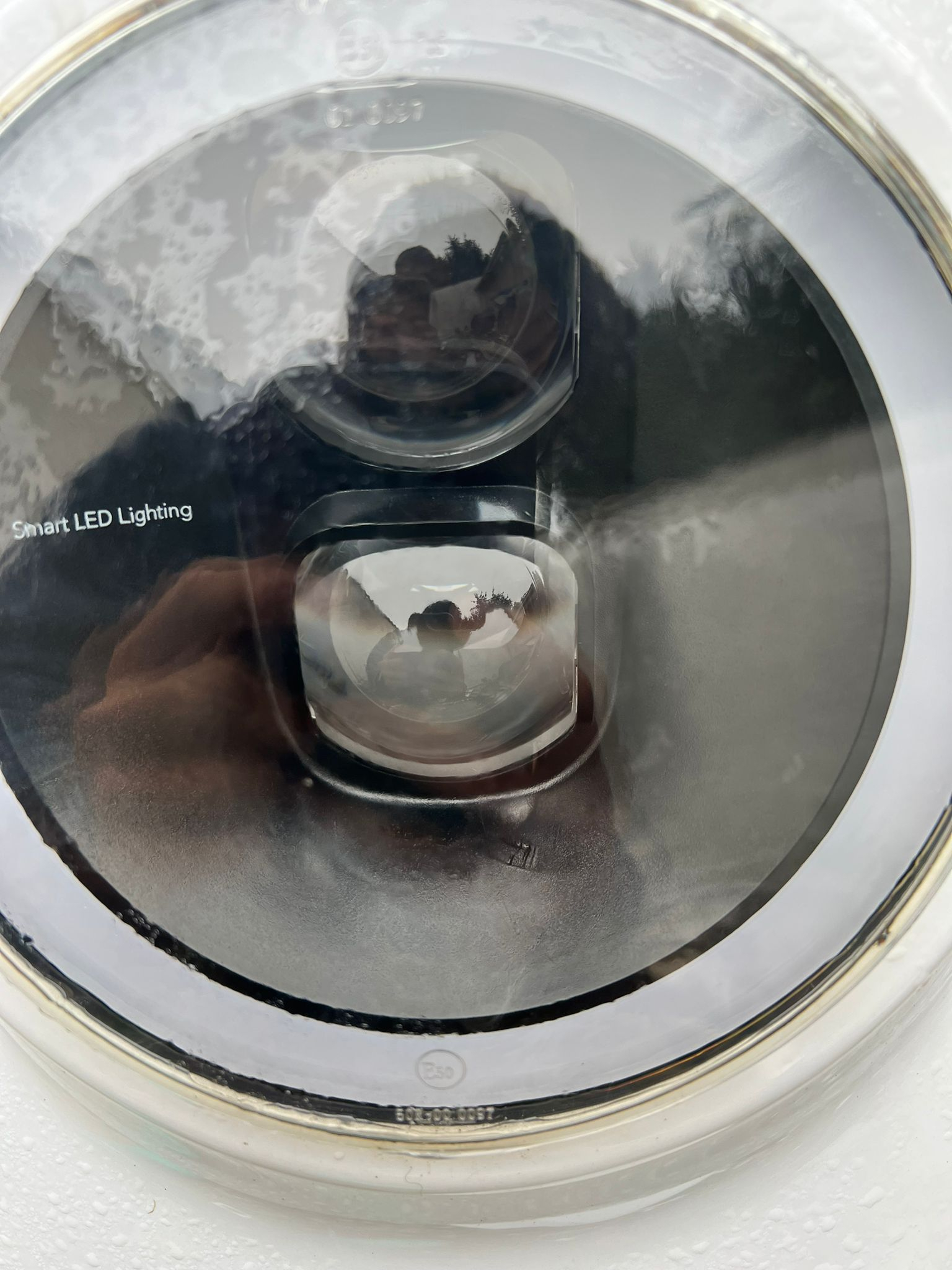

Also so wäre es richtig.
Alt
Neu
Maßgeblich zu erkennen an dem "Schirm" über dem LED Auge.
