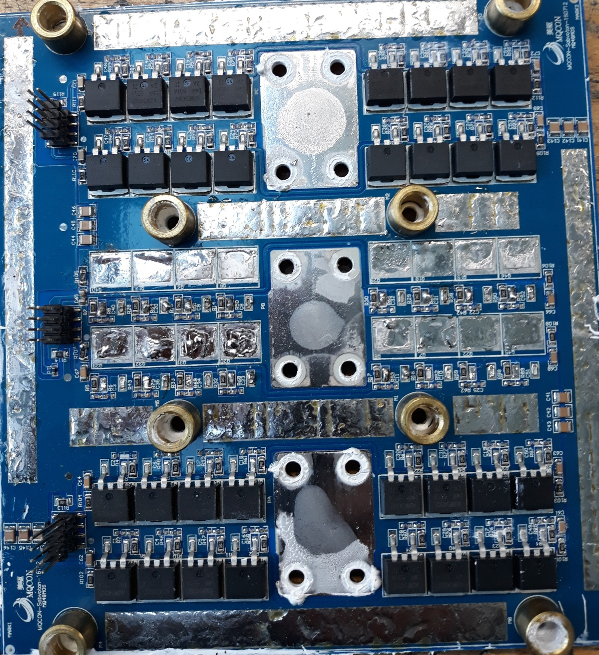

Ein Dremel hilft da nichts.
Die Fets sind vollflächig auf der Platime aufgelötet, das dient auch der Wärmeübertragung.
Da hilft nur gezielt Wärme rein zu bringen.
Ich muss die Platine vom Kühlkörper demontieren und dann probiere ich das nochmal mit einer dicken und flachen Lötspitze. Wenn das nicht geht dann mit dem Heißluftfön.

Heißluftfön mit kleiner Düse direkt aufs MOSFET Gehäuse drauf ist die einzige Lösung. Temperatur durch Tests ermitteln. Die Umgebung von der heißen Luft abschirmen.

Oben aufs Gehäuse drauf?
Aber nur um die defekten ab zu löten.
Sonst sind die neuen wahrscheinlich gleich wieder "verheizt".
Ich probiere heute Abend mal das ANT-BMS mit drei Fets weniger, mal schauen ob das wieder tut.
Drei defekte Fets habe ich gefunden, der Rest scheint zumindest messtechnisch in Ordnung zu sein.
Stand 17:40Uhr BMS geht wieder und ist halt nun nur noch ein 150A:(24-3)=130A BMS

Vornehmlich auf die kaputten, ja. Aber die neuen musst Du halt auch wieder flächig anlöten, und das geht leider auch nur so.
Aber Du wirst lachen: Auch der Prozessor eines iPhone 7, das sich partout nicht mehr ins Mobilfunknetz einwählen will, wird GENAU SO komplett entlötet und nach Reinigung aller hunderter Lötkontakte auch wieder flächig eingelötet. Natürlich muss hierbei genau die richtige Heißlufteinstellung getroffen werden, um das Silizium Element nicht gleich zu kochen, und trotzdem genügend heiß zu machen, um das Lötzinn ausreichend weich zu bekommen. Mit bleifreiem Lot sehe ich das als sehr kritisch an, weil das heißer verlötet werden muss als bleihaltiges...
- Beiträge: 6639
Plastik ist ein schlechter Wärmeleiter. Vielleicht ist es eine gute Idee, das Plastikgehäuse vorher weg zu dremeln? Bei Einbau der neuen MosFets ein Lötzinn mit niedrigem Schmelzpunkt verwenden. https://www.elektronik-kompendium.de/si ... 705261.htm

Ich lache über niemanden der eine Gute Idee und wahrscheinlich mehr Ahnung hat als ich.
180Grad Lot habe ich da. Natürlich das gute bleihaltige.
Heisluftfön mit digitaler Anzeige der Lufttemperatur auch.
Ich werde mich die nächsten Tage ans Werk machen und berichten.
Waren das noch Zeiten als die elektronischen Bauteile noch an Kühlkörper angeschraubt wurden und auch Dummies die auslöten und erneuern konnten.
Beim ANT-BMS habe ich den Balancerstrom nun auf 200mA hoch gestellt. Mehr geht nicht. Weniger wird über die Veränderung des Takt/Pause Verhältniss realisiert. Das macht gleich mal 5Grad mehr am "Kühlblech" aus ist bei den aktuellen Temperaturen aber egal.
Bin gespannt wie lange es noch braucht um die Zellen zu balacieren. Stand jetzt 47mV Differenz.

Drei Fets von der Motor-Phase V vom Controller waren noch in Ordnung von den 16 verbauten.
Das entlöten der Fets mit dem Heißluftfön ging relativ gut.
Es hat ewig gedauert bis die Platine auf Temperatur war und sich der erste gelöst hat, danach ging es im 5 Sekunden Takt, habe zusätzlich noch mit einem Lötkolben mit flacher breiter Spitze das Metallstück vom Mosfet erwärmt. Ein SMD Kondensator hat es weggepustet. Den habe ich dann im Nachgang wieder eingelötet.
Die drei ganze Fets waren nach dem entlöten messtechnisch noch in Ordnung, das hätte ich so nicht erwartet.
Als nächstes steht an die Steuerplatinen vom Controler zu testen. Wenn die noch tut, dann werde ich mal 20 Fets bestellen , habe aber kaum Hoffnung das es mit dem wieder einlöten so einfach geht, ein Versuch ist es aber Wert.
