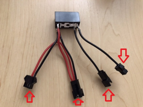

Nochnichtda hat geschrieben: Mi 4. Dez 2019, 23:10 (...)
Dann habe ich mir bei Conrad ein Print-Relais 48V besorgt (Art.Nr. 503909) und dieses wie auf folgendem Bild verdrahtet:
Am linken Anschluss wird die Vorderlampe angesteckt. Der zweite 3-pol.-Stecker wird mit dem Controller verbunden. Dort mit dem 3-pol. Grün-Rot-Schwarz, an dem original das Vorderlicht dran war.
Die anderen beiden schwarzen Kabel sind am Relais an der Schließer-Funktion angelötet. Wenn die Stecker dieser beiden Kabel nun mit den Steckern der weißen Kabel verbunden werden, so lässt sich beim Drücken der Hupen-Taste das Relais schalten, und das Relais verbindet die weißen Kabel. Da haben wir ja vorher jenes, was auf F1 gelötet war, auf L geändert, so dass durch Schalten des Relais L mit GND verbunden wird. Das Limit ist damit aufgehoben. Sobald der Hupentaster losgelassen wird, regelt der Controller wieder auf 19-20 km/h.
Woher hast du die passenden Stecker? Danke für die Anleitung!

colorado109 hat geschrieben: Mi 11. Dez 2019, 10:02
Edit:
Du hast ja weitere stecker gebraucht, da du das Print-Relais dazwischen steckst.
Die hier:
Könnten es diese sein : https://de.aliexpress.com/item/3299193 ... 201603_53 ?

Sorry für das späte Antworten.
Ich habe mir gleich eine ganze Box mit diesen Steckern/Buchsen gekauft. So bleibt noch genug für spätere Projekte, auch abseits des Exit Cross.
Ich habe diese hier https://www.amazon.de/dp/B0716JMHNJ/ref ... 9DbJJWQA27 bei Amazon gekauft.
