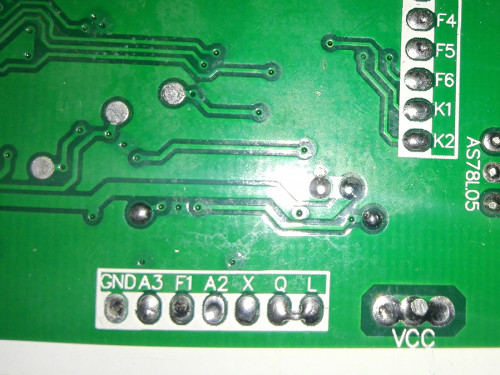

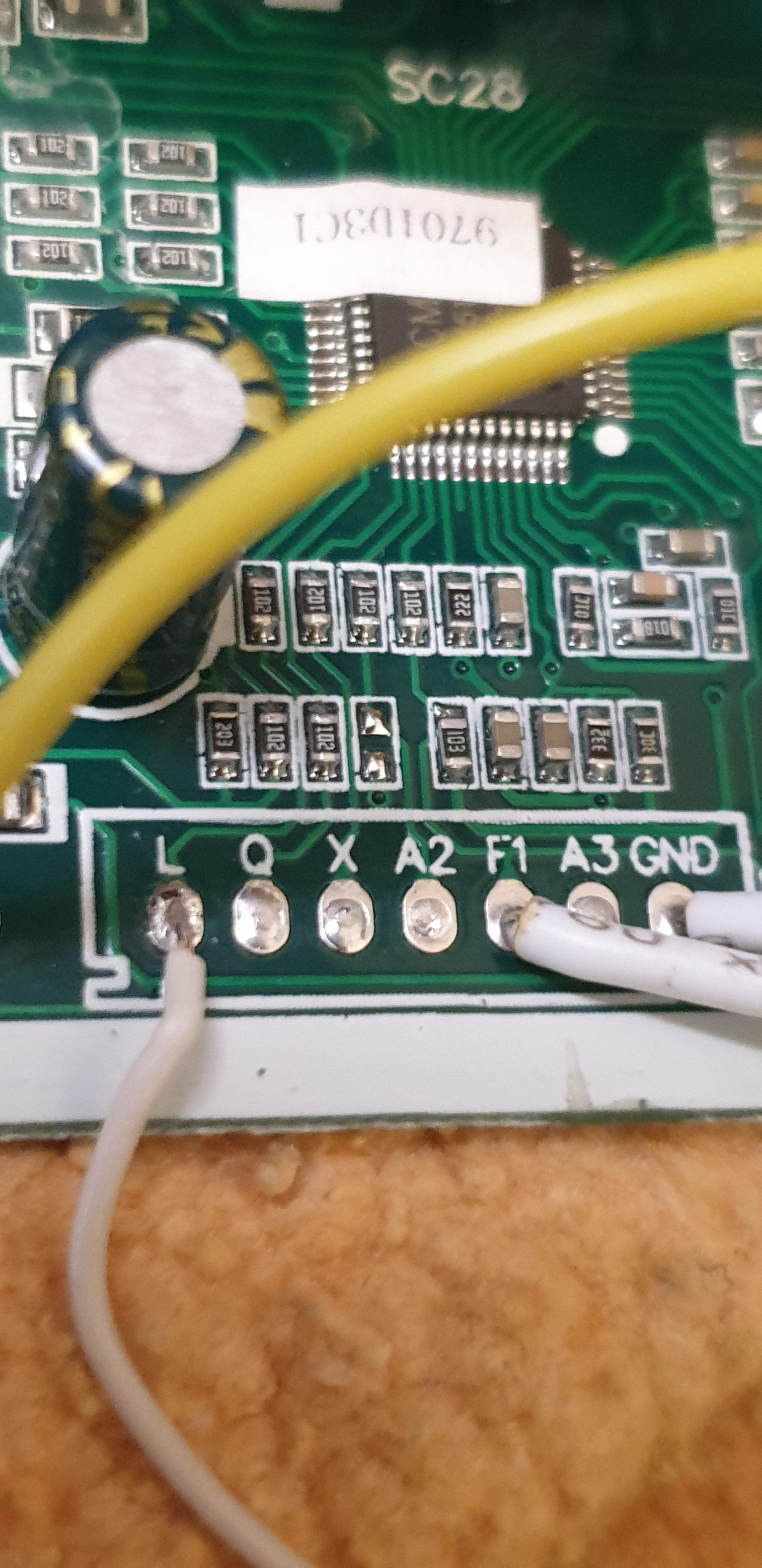

Am unteren Platinenrand ist das Kontakfeld zu sehen.
Sichtbar ist im Lötpunkt "L" die bereits von mir eingelötete Litze. Im Original sieht dieser Lötpunkt wie die anderen drei rechts daneben aus.
