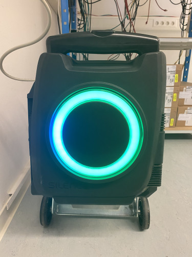

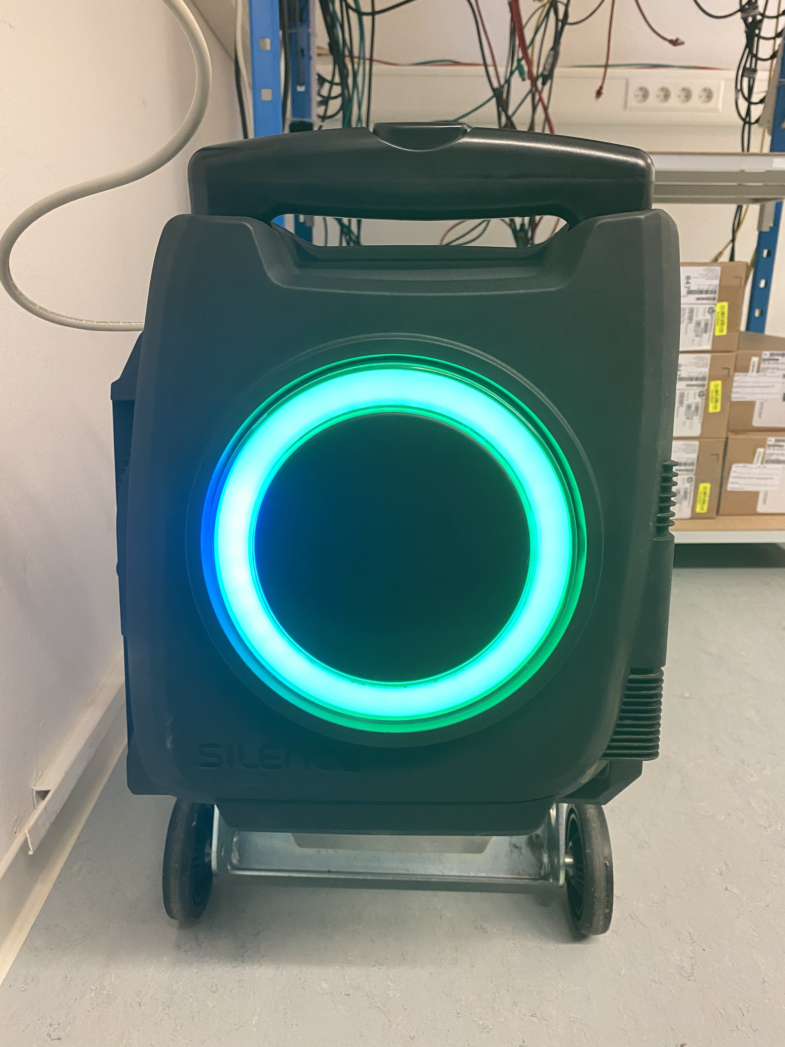

- Marzl
- Beiträge: 36
- Registriert: So 2. Feb 2020, 14:39
- Roller: Silence S01
- PLZ: 28
- Wohnort: Bremen
- Tätigkeit: Informatiker
Re: Probefahrt mit Silence S01
So schaut es aus, wenn der Akku sagt „voll“. Links sieht man den blauen Teil, der sich um den Grünen dreht.
Ist es möglich den Akku die Treppen hochzuziehen? Wohne 1OG. Habe keine Garage. Oder ist das Gestell und die Räder dafür nicht ausgelegt. Aber 40+kg hochziehen ist auch ätzend. Die Räder auf dem Bild sehen nicht stabil aus und sehen schief aus
