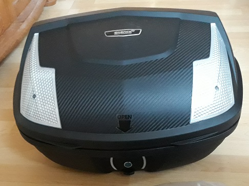

Org. Silence Topcase für S01/S02 mit Zubehör
(Schlüssel, Adapterplatte, Befestigungsmaterial)
- 47 Lit. 2 Integralhelme passen rein
- Stabiles wertiges Case, mit Stoff ausgeschlagen
- Preisvergleich lohnt sich!
z. B. bei "Mobile Stromer"
PS:
-Am besten die Gewinde des Org. Silence Gepäckträgers mit einem Gewindeschneider "nachschneiden". Da die Schrauben sonst reissen könnten.
-Die "kurzen" schwarzen Schrauben haben die richtige Länge. Die stehen nicht unten raus.
