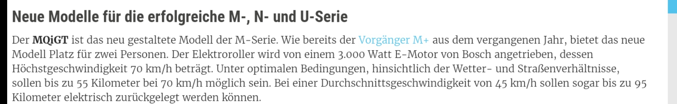

Hab das eben gefunden ,klingt gut bezüglich Reichweite Stadt.
