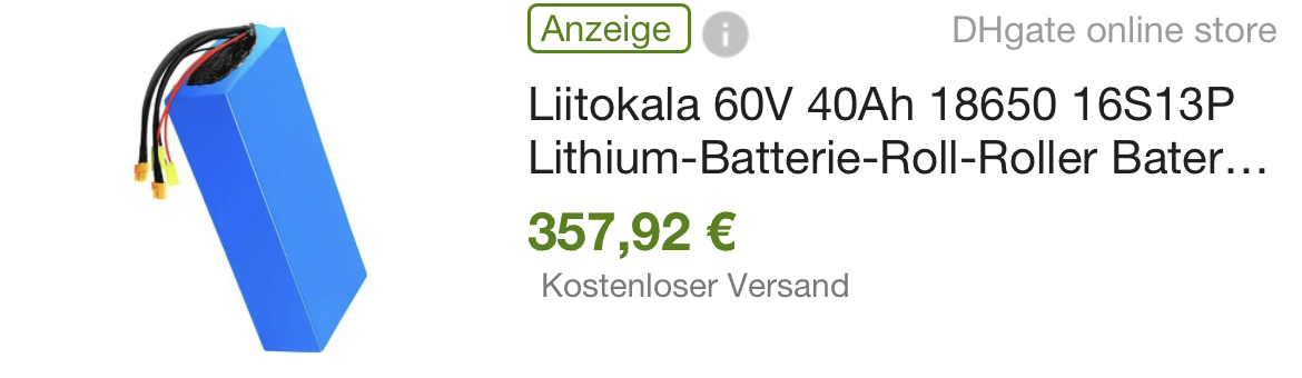

Moin zusammen. Bin neu hier und habe folgendes Problem und hoffe auch, dass ich hier richtig bin: Habe mir aus einem Versicherungsschaden für relativ kleines Geld einen Super Soco TS gekauft (An der rechten Seite etwas angeschmort. Aber nicht so sehr stark) Allerdings ohne Akku und Ladegerät. Für einen Akku wollte ich eigentlich keine 1300€ ausgeben. Nun habe ich mir bei DHgate einen Akku mit 18650 Zellen, 60V 40Ah bestellt Siehe Angang. Allerdings passen hier selbstverständlich die Stecker nicht. Muss ich umbauen. Nun meine Frage: der Stecker am Fahrzeug hat ja 5 Pins. Die beiden Dicken sind klar. Die werden mit 60V betrieben. Die 3 kleinen auch? Ich hab beim lesen hier mitbekommen, dass Tommmi wohl sehr viel Erfahrung hat. Ich kann allerdings keine Nachricht schicken, da ich zu neu bin. Schon mal vielen Dank für Eure Hilfe

Von den 3 Kabeln hat das Graue gar keine Funktion, Braun-Weiß könnte 5V haben, jedenfalls laufen die beiden wichtigen: Grün-Rot und Grün-Schwarz mit 5V. Das sind die Datenkabel für das BMS.
