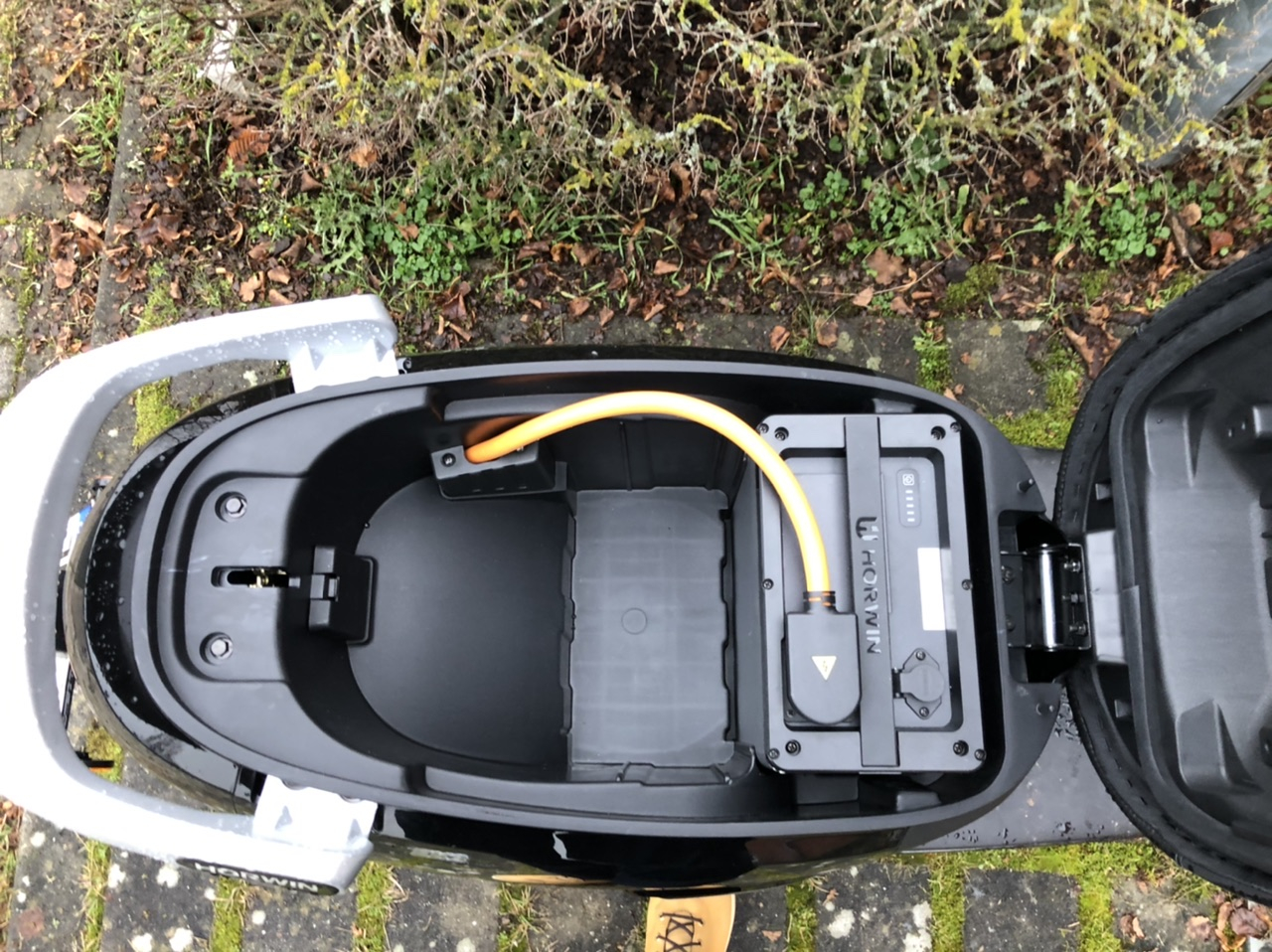

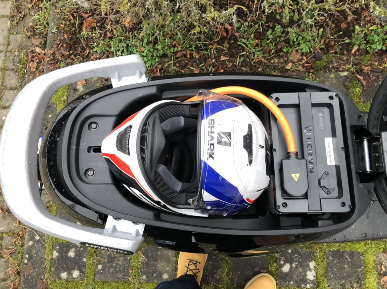

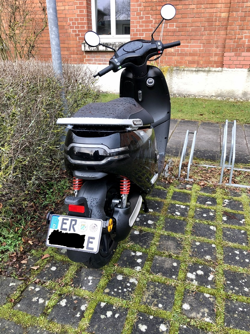

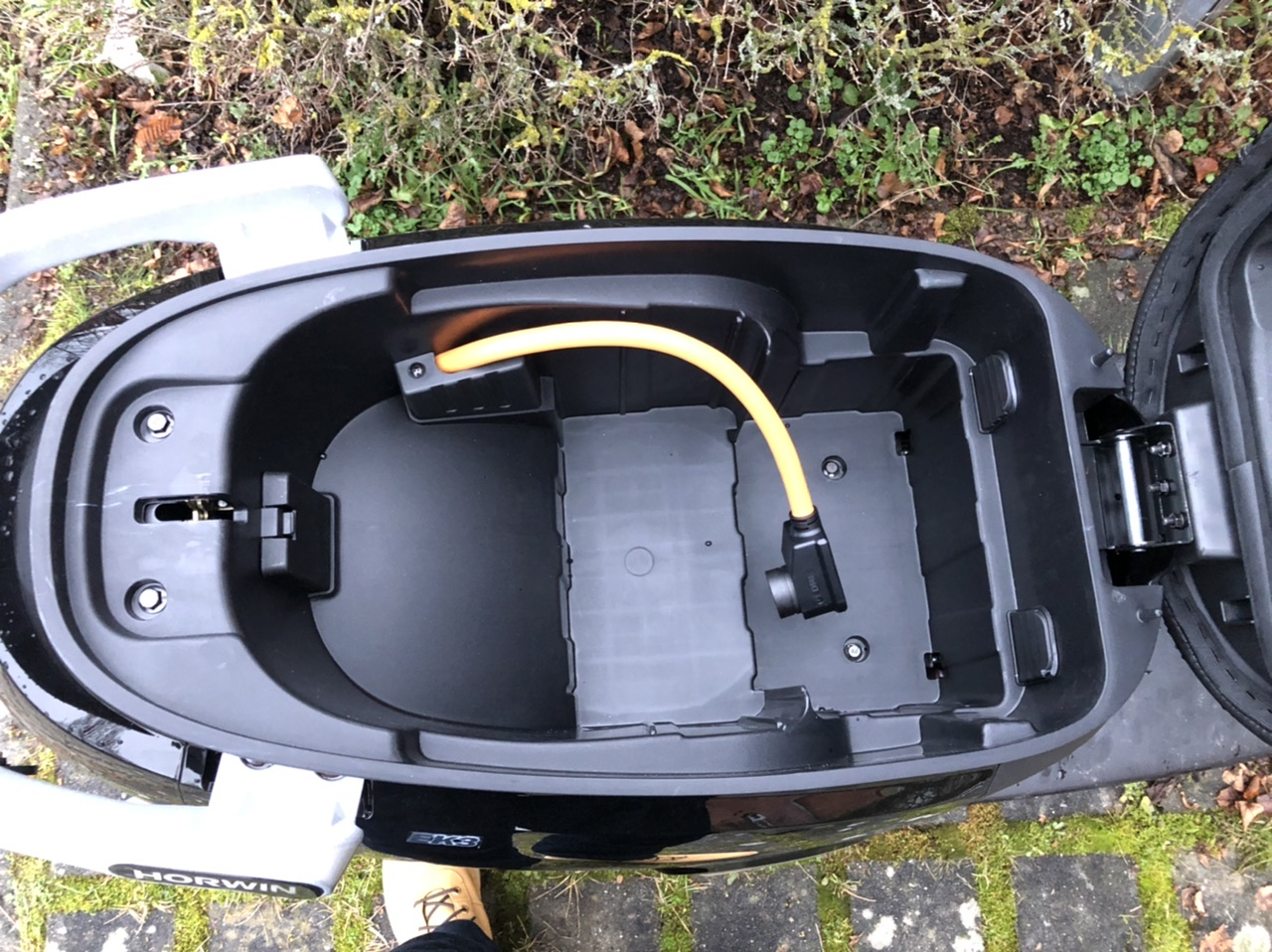

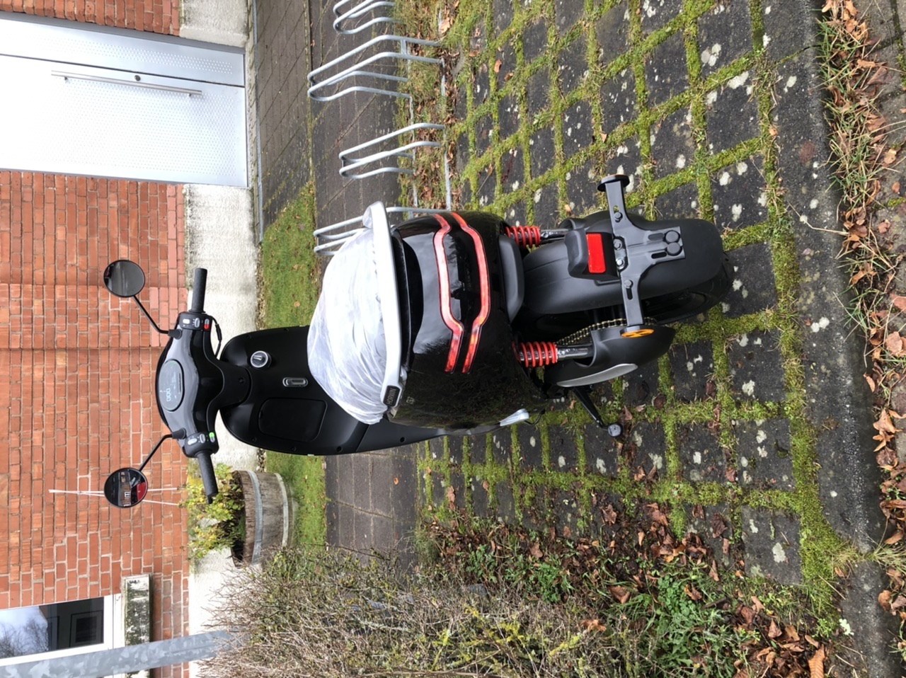

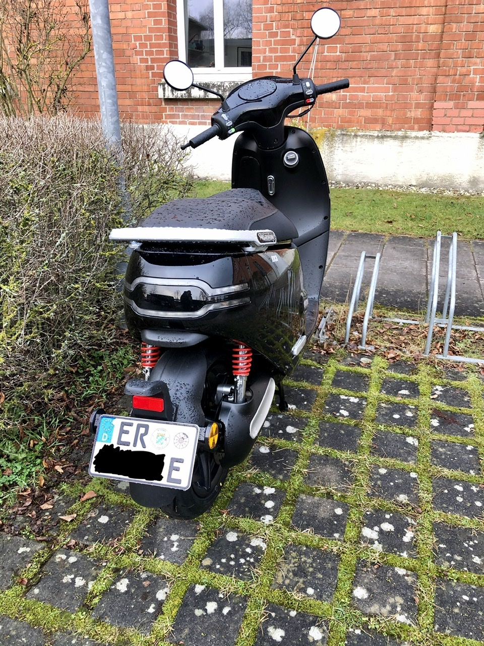

Im Anhang hab ich wie gewünscht noch ein paar Fotos vor allem vom Stauraum. Wie man sieht passt wenn überhaupt ein kleiner (!) Jet-Helm rein. Kennzeichenhalter ist gut gelungen finde ich. Ein „großes“ Kennzeichen würde ich da aber nicht dran machen, dafür sieht ein Leichtkraftrad-Kennzeichen umso besser dran aus.

Staufach
Staufach
Heck ohne Kennzeichen
Staufach ohne Akku
Staufach ohne Akku
