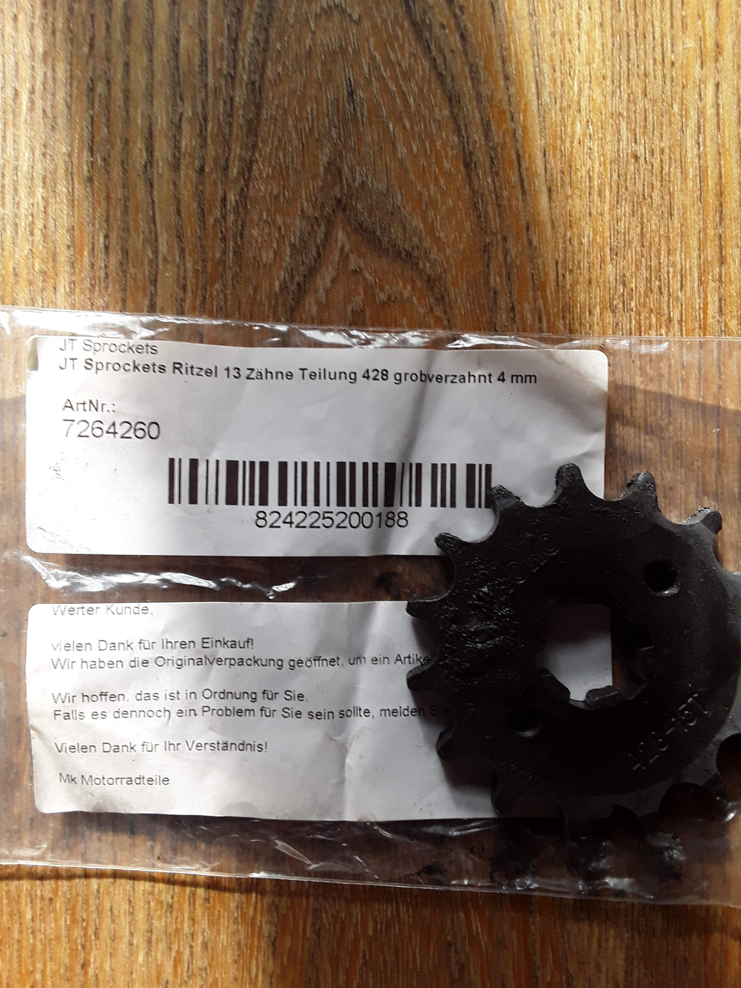

Kann ich nur bestätigen, vom Controller oder so lasse ich die Finger.
Die Tinbot am besten hinten freihängend aufhängen, vorher Hinterrad lösen. Das Rad nach vorne um die Kette zu entspannen.Abdeckung an Motor Ritzelbereich abbauen, Kette über Ritzel hebeln, Ritzel abschrauben, abbauen und neues Ritzel mit zwei Zähnen weniger montieren.
U.U. neues Ritzel auf Herdplatte oder so erhitzen, schlupft es leichter auf den Wellensitz. Wellensitz ,
Gutes Gelingen, das Ritzel ca 11,00 Euro bei ebay oder Händler vor Ort......

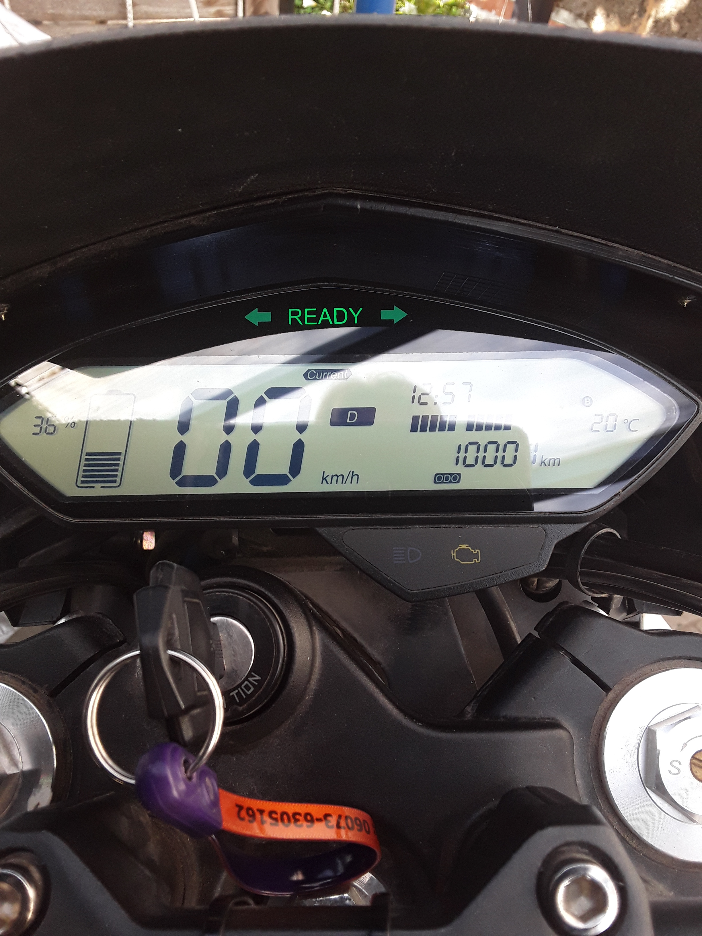

So, ich werf das jetzt einfach mal so rein, wohl wissend dass es nicht hierher gehört.
Heute den fünfstelligen Kilometerstand erreicht, ohne Problem...
