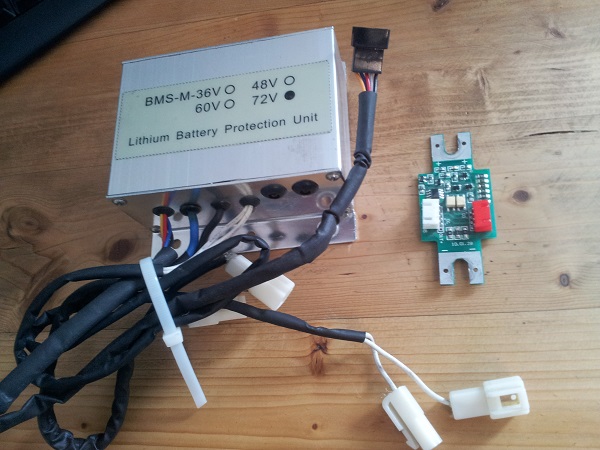

wir bieten Euch Ersatzteile, technischen Rat, BMS für eure GBS oder CHL Zellen, Zellen verschiedener Hersteller, Controller von Kelly, andere Hersteller, Ladegeräte,...
Kleine Anmerkung, wenn das Kästchen nicht an die einzelnen Balancer angeschlossen ist, gibt es keine Überwachung für Überladung beim laden des Fahrzeuges und auch kein Abschalten bei Unterladung einer einzelnen Zelle. Die Balancer (wenn sie dies überhaupt können, ist an den jeweiligen Balancer zu sehen) können dann in diesem Fall nur mit ungefähr 0,3A Strom "verbrennen" bei Überladung, ein wirklicher Schutz besteht aber ohne das Anschließen des eigentlichen BMS nicht!
Es stimmt das in der Vergangenheit schlechte oder defekte Balancer und BMS Zellen zerstört haben, aber mehr Zellen wurden durch nicht funktionierenden Zellenschutz zerstört.
Bei vielen Balancer fehlen Werksseitig verschiedene Bausteine, so dass diese keine oder ungenügende Funktionen haben.
Mehr Info bei Anfrage.
Ich weiß das diese Mitteilung gewerblich ist und hier keine Werbung gemacht werden soll.
Aber im Angesicht der Lage, sehe ich dies mehr als Hilfe gegenüber allen E-Sprit Fahrern.

Ich denke, in diesem Fall stört die Werbung nicht - ist ja auch deutlich darauf hingewiesen. Nun wohnt aber nicht jeder in Nähe Fürth, um mal eben das BMS checken zu lassen. Gibt es Hinweise z.B. für Stanislaus, wie funktionierende Boards von den Schrotties (mit fehlenden Bauteilen) bereits optisch unterschieden werden können? Das würde dann eher zu einer wahrscheinlich preiswerteren und weniger arbeitsintensiven Ersatzteilbestellung ermuntern statt zu dem von mir an anderer Stelle vorgeschlagenen Komplettumbau des BMS.

kannst du Infos (Anleitung, Schaltplan...) zu diesem BMS reinstellen. Sind die Balancerboards lt. Foto noch erhältlich?
