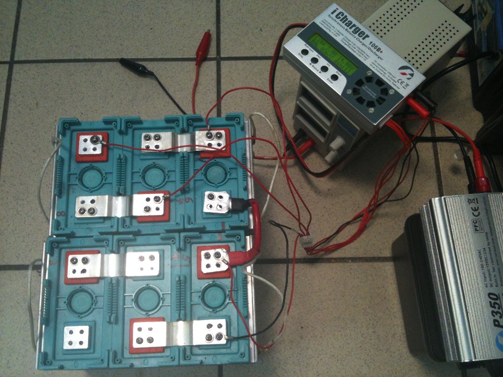

Die 4 Volt sind 20x durch. Morgen kommt noch eine "storage- Ladung" auf 3,33 V
und dann teste ich den KP-Lader auf 20x 3,65V.......

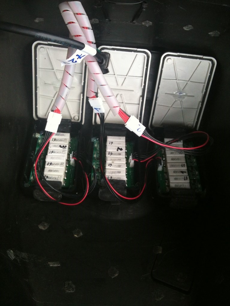

Wie können die Boards abrauchen?
Wie merkt man dies?
Klar sie werden nicht warm und die LED brennt nicht.
Ist es dann nicht schon zu spät für die einzelne Zelle?
Wie bei ALFRED verbaut wird es schwierig sein dann zu reagieren? Oder können wir das messen?
- Beiträge: 8928
- PLZ: 14***
- Wohnort: bei Berlin
"Abrauchen" war wohl überspitzt formuliert. Eine der 4 Balancersektionen hat das Balancieren aufgegeben, vermutlich ist ein Elektronikbauteil defekt. Festgestellt habe ich das bei der Frühjahrsmessung, die zugehörige Zelle kletterte auf 4.1V. Da die letzte Prüfung ca. 6 Monate zurück liegt, kann es also nicht allzu schlimm geworden sein. Nunja, neues Board ist in der Post und wird in ein paar Tagen dann eingebaut, wenn ich wieder daheim bin. Im Moment gibt es ein plötzliches negatives Familienereignis zu regeln.

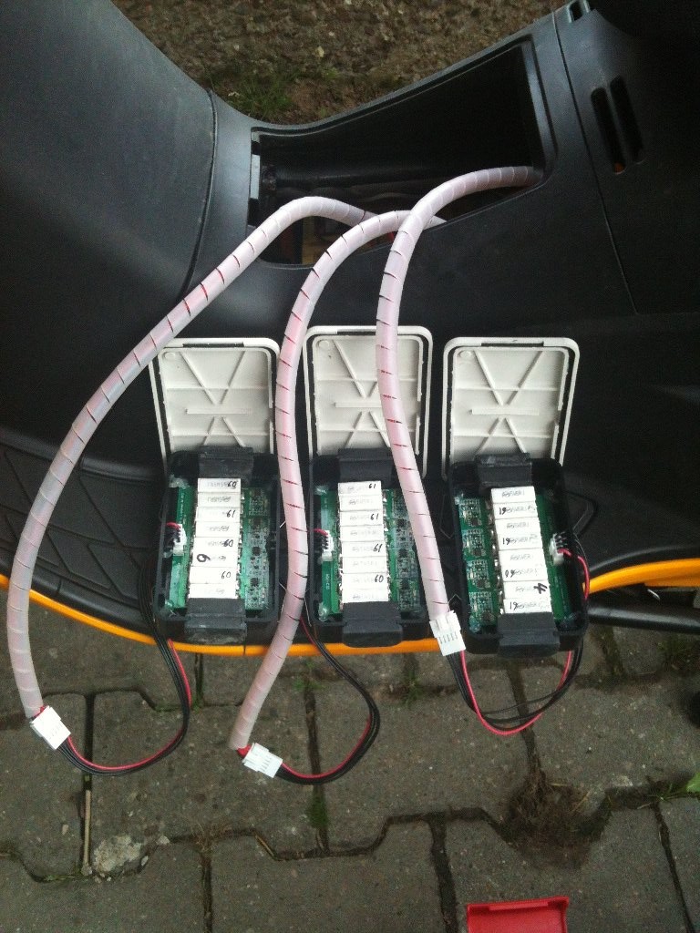

Heute habe ich mal meine sechs Boards mit einer überspannung geprüft. In drei 4er-Boards ist je ein Balancer ohne Funktion.
Ein zweiter Versuch mit dem Laborlader hatte das gleiche Ergebnis.
Ich habe jetzt also 2x oder 3x die Packs balanciert. Dabei haben 21 Zellen zu wenig abbekommen und der Rest ist in die 3 Zellen bis zur Ladeendspannung marschiert. Ich hoffe die 3 Zellen sind nur bis 4V marschiert. So ein Mist.
Das wurde unter Beobachtung und zeitnah gemacht. Eine verfluchte Technik, egal ob BMS oder Balancer.
Also brauche ich drei neue 4er Boards, oder man kann sie reparieren?

- Beiträge: 8928
- PLZ: 14***
Reparatur kann man versuchen, soweit ich es in Erinnerung habe, sind die Bauteile identifizierbar, oder man betreibt ein wenig Reverse Engineering. Vermutlich ist nur der Schalttransistor hinüber, allerdings kommt bei mir erschwerend hinzu, dass die Boards nicht sonderlich vor Feuchtigkeit geschützt sind und der Roller zu jeder Jahreszeit draußen steht. Geordert ist jetzt ein aktuelles Board im Silikonverguß.
Anderes Problem: es wäre in SMD-Technik zu löten, solch einen Fummelkram mache ich nur ungern. Von daher erst mal ein neues Board, das ist schnell eingebaut. Danach habe ich schon 3 Bastelboards auf der Seite liegen und werde dann auch mal irgendwann anfangen, da ein paar insgesamt funktionierende 4fach-Boards zu bauen und für den Bedarfsfall bereitzuhalten. Hätte ich auch mal viel eher angehen können ..., die sind nicht im Silikonverguß und daher noch ganz gut lötbar.
Andere Möglichkeit: die 4 Sektionen auf dem Board sind voneinander unabhängig. Also könnte man zu den vorhandenen 4 Boards ein 5 dazupacken und die "Sterbefälle" auf das Zusatzboard umziehen.
Aber sehen wir es mal positiv: zumindest saugen die Boards im Defektfall nicht die Akkus leer, wie es vor Jahren hier mal geschildert worden ist. Zumindest da hat es eine positive Entwicklung gegeben.

Re: Erider Thunder 5000 Watt Bj. 2010 60V 60AH GBS
Ein sicherer Hinweis für einen Einzeldefekt der Balancer ist sicher die verbaute LED.
Beim Anschluss der Balancer mit dem PQ-Stecker leuchten die 4 LEDs des 4er-Boards kurz auf.
Wenn nur 3 LEDs kurz leuchten könnte ein Balancer nicht arbeiten.
Ich werde dies jetzt immer beim Anschluss beobachten.
Schlecht ist das aber bei verbauten Balancern auf den Zellen. Da merkt man das leider nicht.
